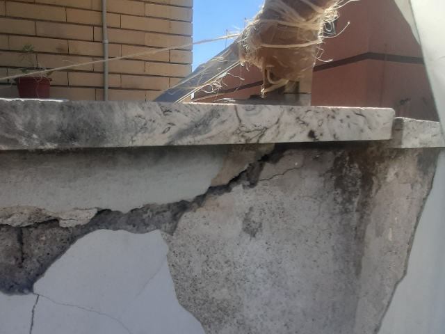

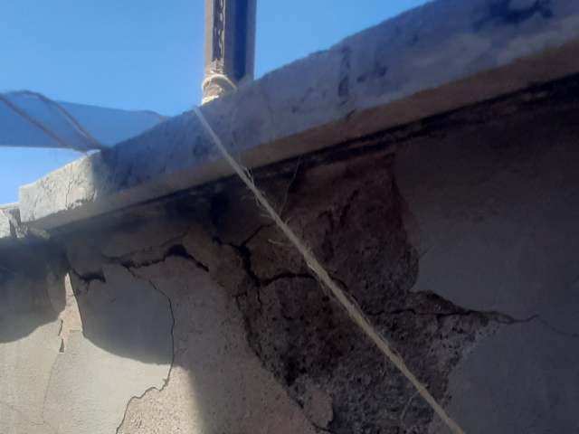

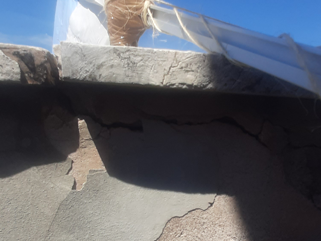

Ciao a tutti, vorrei un consiglio da chi piu esperto.
Praticamente sul mio balcone si sta staccando un pezzo di marmo con sotto una buona parte di muro ma il problema è che sopra al marmo che la struttura della tenda da sole. Come posso rattoppare questa cosa? Ho paura ad abbassare la tenda finché non sistemo.
Esiste quallche tipo di ancorante chimico da poter usare o cos'altro fare?
Grazie a chi risponderà
Messaggi: 2551
Re: Ripristino muro
Fai foto con campo più largo, non riesco a capire l'entità di quella crepa. Comunque io comincerei con lo smontare la tenda, verificare bene il danno e solo dopo penserei al consolidamento.
Re: Ripristino muro
Se come penso, tale crepa è stata provocata dal tipo di ancoraggio della tenda, allora occorre stabilire perché è stata ancorata in quel modo e invece non è stato pensato un ancoraggio che non danneggiasse il muro.
Se poi, invece, la tenda può essere fissata solo in quel modo, allora serve creare nel muro dei rinforzi affinché in futuro non possa nuovamente crearsi questo danno. ;-)
