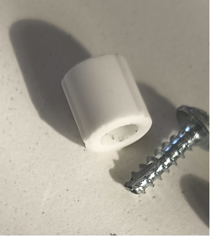

mi sembra che era il termostato ora in continuità bippa,
in fase di rimontaggio sai dove vanno questi pezzi bianchi?
Messaggi: 2535
Re: Ferro da stiro ariete 6235 Steam Iron - Non si accende la luce e non scalda
Devi mettere almeno una foto dei pezzi.

Messaggio da unodue55 »
vedi pezzi bianchi
Messaggi: 2535
Se non sono dei pezzi della carcassa, potrbbero essere degli spessori messi sotto il termostato. Uno solo o più di uno? Fai foto del ferro aperto.
