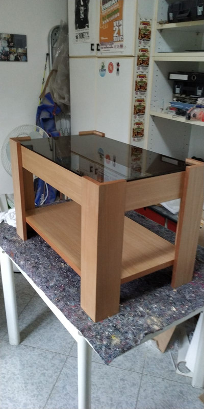

io per questo tavolino ho speso 20 €
valuta anche la possibilità di metterci un pannellino nero da 4 mm di mdf

il vetro del tavolino misura 75 x 43
sicuro che quello sia bachelite ?
a me sembra mdf o masonite nobilitato, per farti la sagoma togli delicatamente
il vetro rimasto, almeno una parte tonda e e la riporti su un pezzo di cartone,
anche se l'ideale sarebbe quello di farla in mdf da 10 mm è poi rifilarla con la fresa

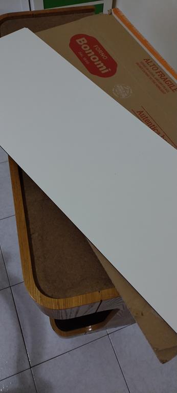

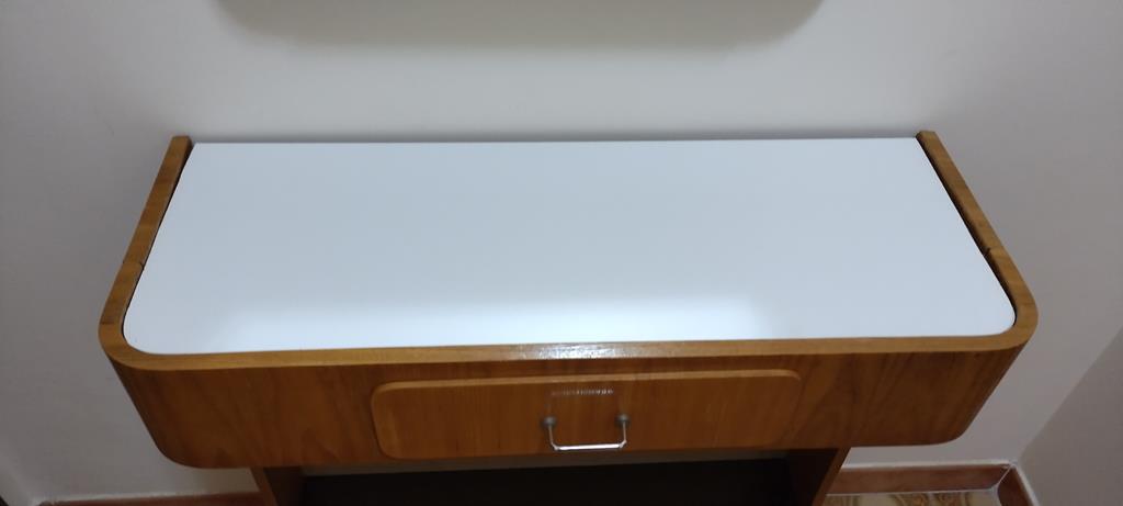

Scusate il ritardo.Allora,ho preso il vetro di sotto che era nuovo e perfetto.Le misure erano identiche,quindi l'ho messo sopra,segnato con la matita,messo nastro carta e tagliato con seghetto alternativo e sega per metallo.Il risultato è questo in fot qui sotto:
mi hanno detto che è bachelite,praticamente è lo stesso materiale dei pannelli delle verande.

Complimenti, mi sembra che sia uscito un ottimo lavoro.
Personalmente preferisco anche il colore bianco allo scuro che c'era prima : Thumbup :

Io ho usato quel materiale perchè,rispetto al vetro,se dovesse cadergli qualcosa(cè una specchiera di sopra e mentre la stavo pulendo,e caduta sul vetro,rompendolo.Si era rotta la catenina di dietro che lo teneva al muro su un tassello ad avvitare con gancio)non succede nulla.Il vetro di sotto ancora cè,se dovesse(facendo scongiuri)succedere anche li ,metterò un altro pezzo di bachelite.Grazie a tutti per i consigli,sempre gentilissimi e utilissimi.
Re: cosa usare su questa colonnina
vedendolo così sembra essere uscito un ottimo lavoro.... hai già fatto, altrimenti stavo per consigliarti di utilizzare la resina, magari affogandoci dentro qualcosa che ti piaceva :-D :-D :-D Comunque bravo, vedo che non ha neanche scheggiato il materiale, di solito escono sempre con lame poco affilate : Andry : : Andry : : Andry :
