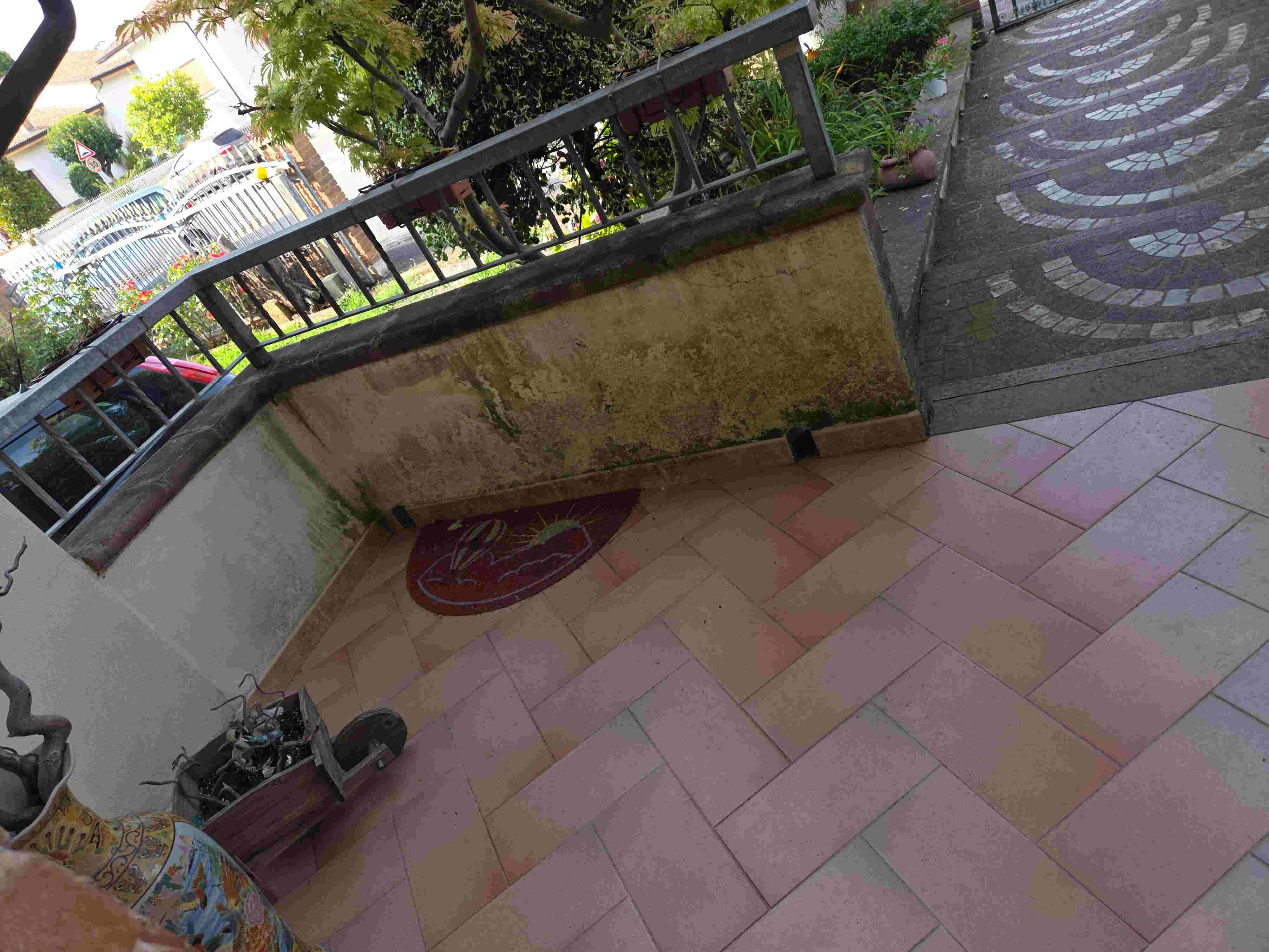

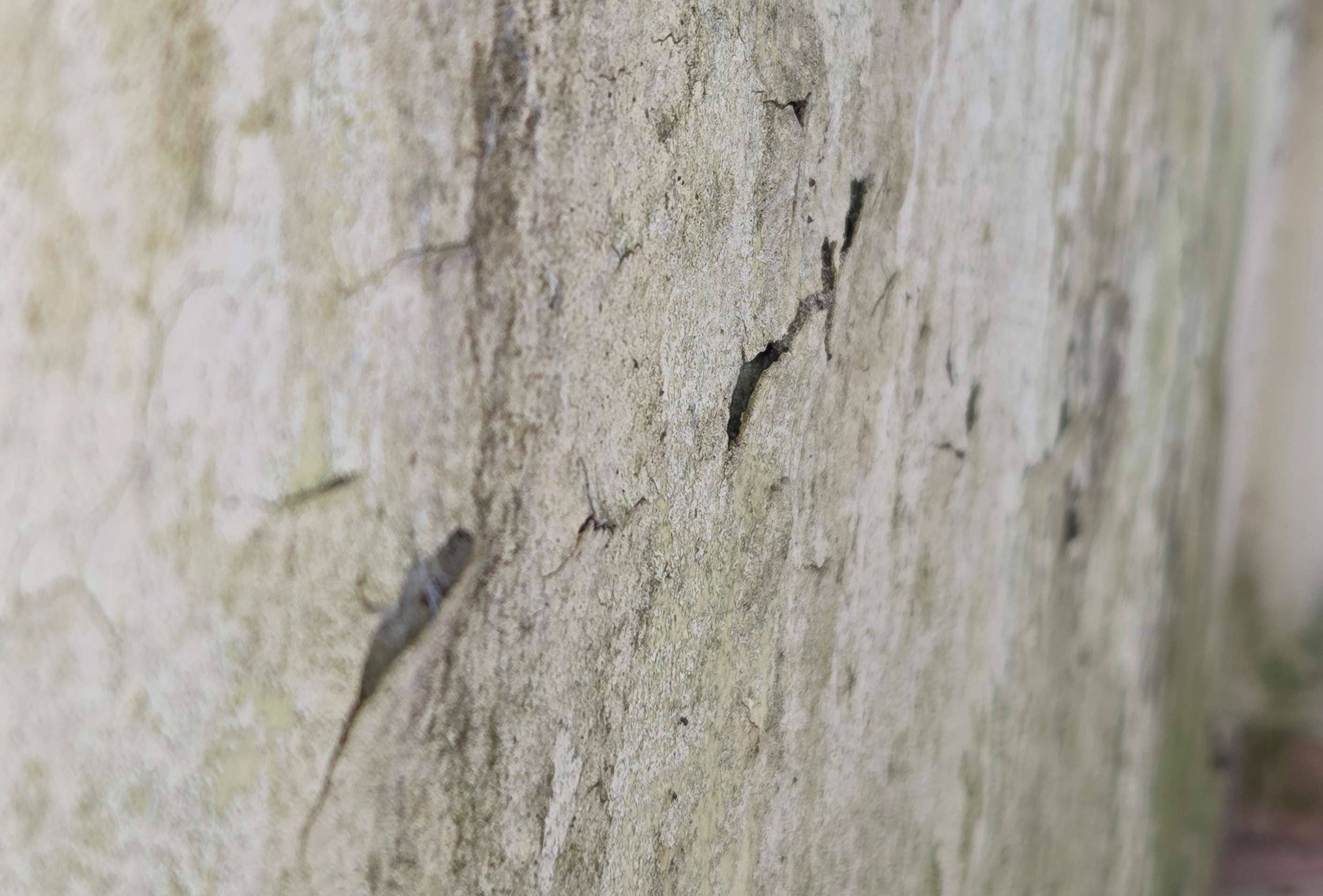

Ciao a tutti. Vorrei un vostro parere riguardo ad un lavoretto che dovrei fare già da molto tempo e ne approfitterei ora che siamo nella bella stagione.
Il muretto d'ingresso davanti a casa si sta scrostando probabilmente a causa dell'umidità.
Dopo aver provveduto alla rimozione del colore che prodotti dovrei utilizzare per ridipingerlo?
Prima un antimuffa e poi il colore oppure esistono già vernici con antimuffa e anti umidità incorporati assieme?
Vi ringrazio e mi scuso in anticipo per l'ignoranza.
Un saluto a tutti

Vedo delle parti danneggiate. Batti con un martelletto o con la cazzuola e rinuovi quello che si stacca facilmente. Poi vanno ripristinate le zone, con un'intonaco pronto. Ultino carteggiatura e tinteggiatura.
