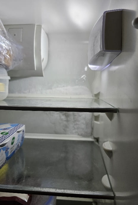

Ho un frigorifero da incasso Electrolux che da qualche gg produce ghiaccio nella parete di fondo a destra come da foto.
Si tratta di una crosta di ghiaccio spessa, non ho perdite di acqua ma ho notato che pur avendolo impoststo al minimo (2 °C) la temperatura interna è di 10 °C.
Cosa ne pensate?

Controlla che la guarnizione sia integra, quindi fallo scongelare, e non aprirlo in continuazione : Chessygrin :

Sbrina tutto e poi prova a premere con la mano nel punto dove vedi il ghiaccio trasparente, se senti crick crock il frigo è da buttare.
