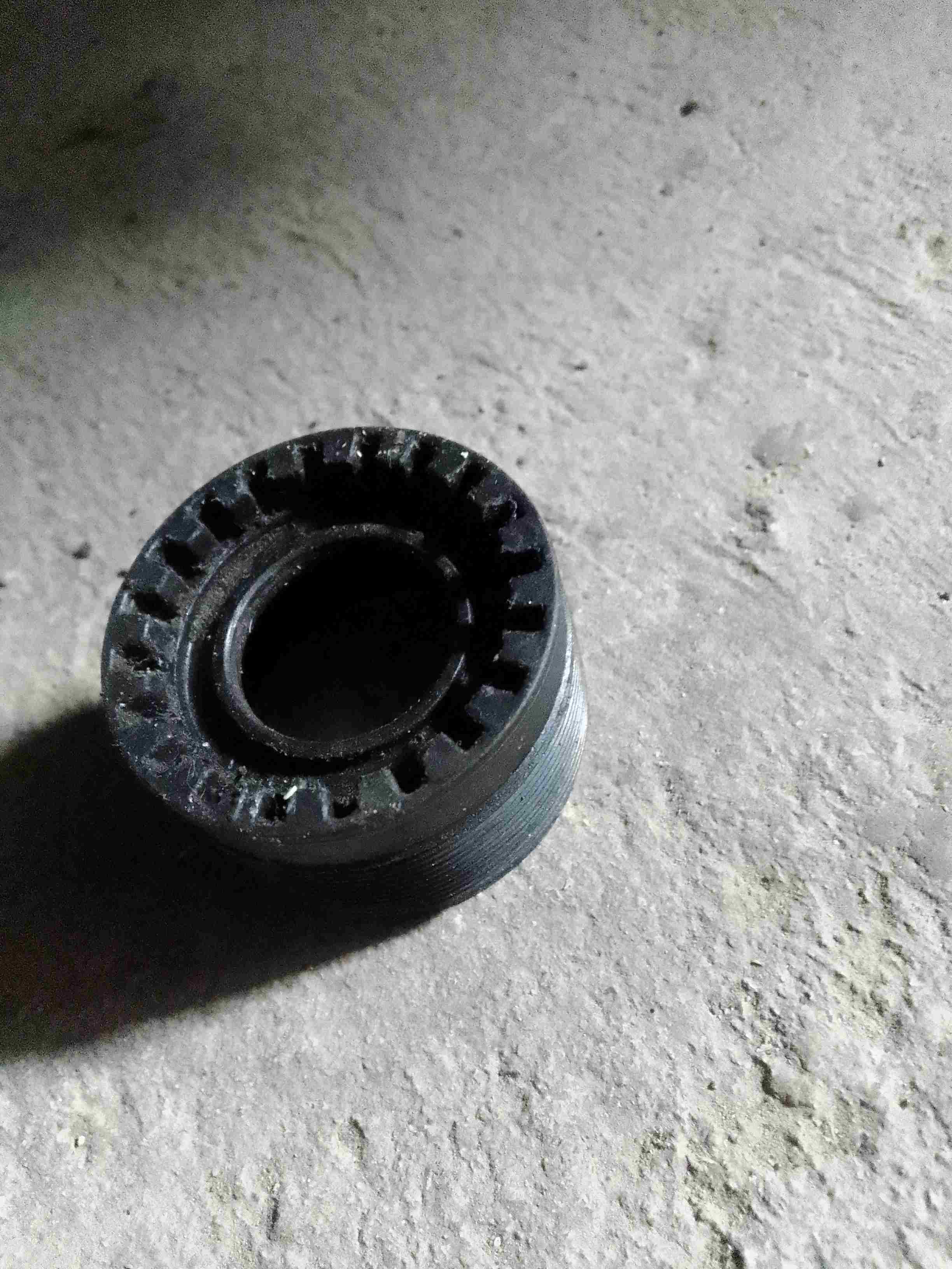

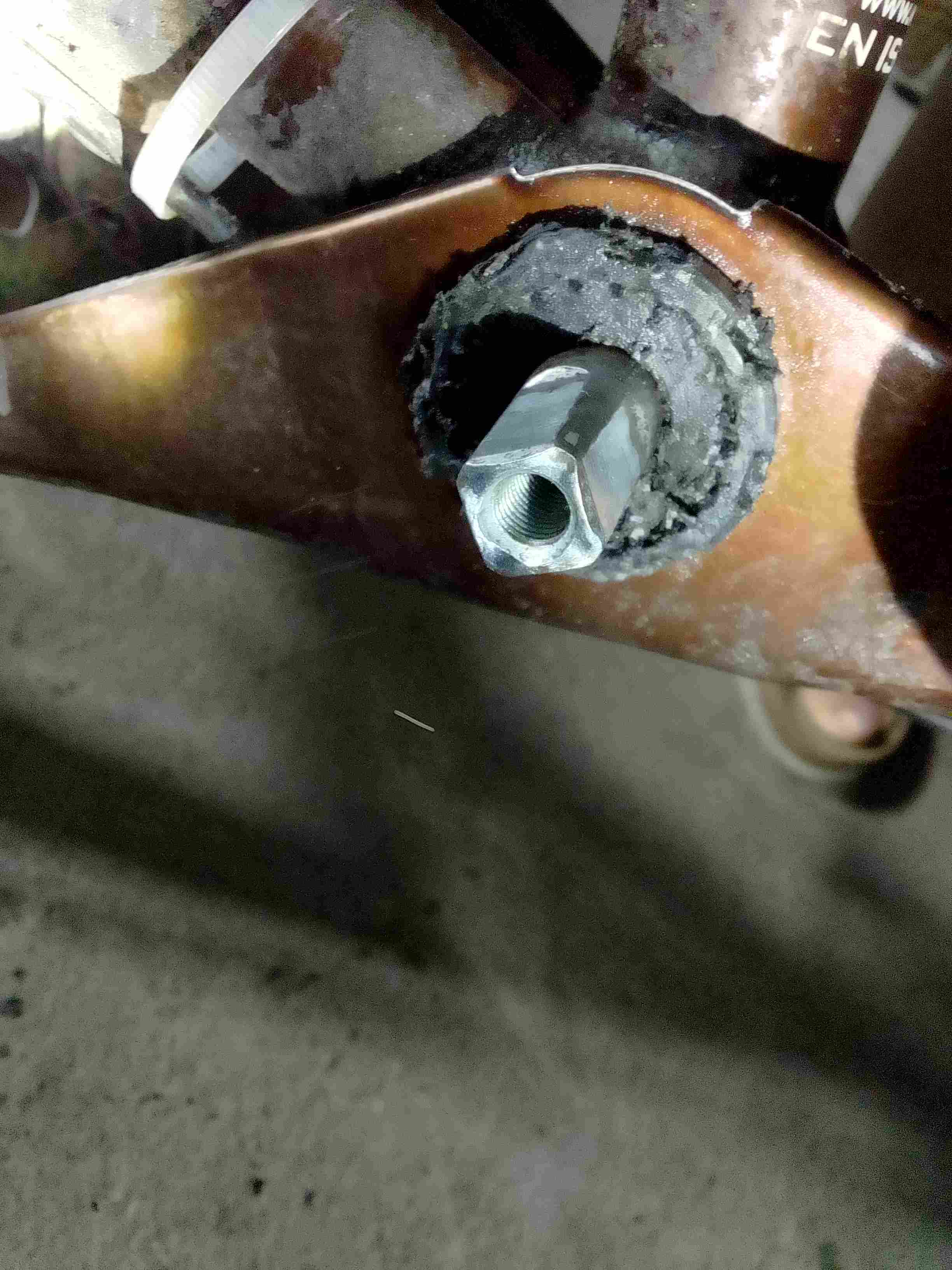

come scritto nel titolo, ho rovinato una calotta in plastica del movimento centrale della bicicletta. Sono riuscita a svitarla un po' ma, avendo rovinato gli appigli sia esterni che interni, non so come procedere. Al limite la porto dal meccanico, ma prima vorrei provare tutto il possibile per eseguirlo io.
Grazie in anticipo. Allego 2 foto:
- Calotta sx in plastica svitata facilmente
- Movim Bici4.jpg (336.49 KiB) Visto 5117 volte
- Movimento centrale rovinato in plastica
- Movim Bici3.jpg (315.69 KiB) Visto 5117 volte

Quella calotta in plastica dovrebbe avere una funzione di protezione dalla polvere, io nella bici non credo di averla.
Quello da svitare è quel controdado di metallo che si intravede sotto, quello con i dentini ed a quel punto si dovrebbe riuscire a svitare il vitone che tiene le gabbie dei cuscinetti.
Prova semplicemente a tirare via la calotta di plastica e vedi se in quel modo viene via lasciando a vista dado e controdado (entrambi di metallo) da svitare.
Re: Aiuto! Movimento centrale bici rovinato!
Quella di plastica fa solo da battuta/sede del movimento centrale che entra però dall'altro lato.
Infatti l'altro è di metallo con il bordo che va in battuta.
Comunque ci vuole l'estrattore e sapere prima da che parte girare perché ci sono due tipi.

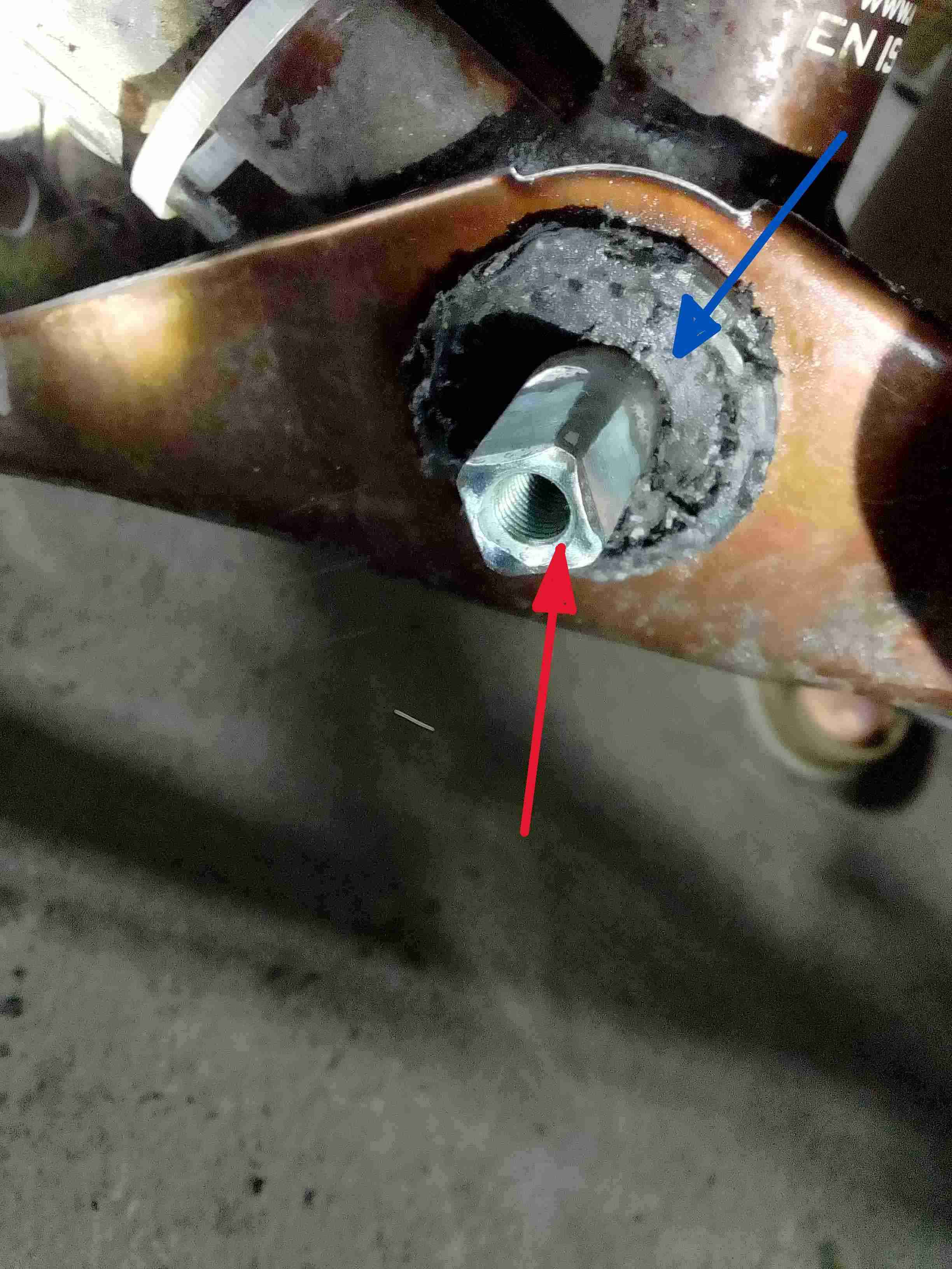

Quale è il controdado? Quello che indico con la freccia rossa nella prossima foto? Se è quello, gira già liberamente, è ancorato ai pedali. Anche se dovessi rovinare il meccanismo, lo cambio, ne compro uno nuovo. Lo sto smontando perché faceva strani rumori, colpi, parti della pedalata difficoltose. In blu è indicato un punto che potrei forare.

Ne l'uno, ne l'altro.
Il controdado è quella ghiera dentata che ti ho indicato con la freccia verde.
Per svitarla andrebbe utilizzata una chiave apposita che si trova nei negozi di articoli per bici (anche da Decathlon ad esempio) ma visto che sporge, puoi utilizzare una chiave a pappagallo.
Fai attenzione che in alcuni casi potrebbe avere una filettatura invertita e quindi potrebbe dover essere svitata girandola in senso orario anziché antiorario come si fa normalmente.
Per saperlo non ti resta che andare per tentativi.

La parte indicata in verde e quella in blu sono un pezzo unico, di plastica.
Purtroppo, sebbene i video youtube dicano di svitare in senso orario la parte a dx, io ho svitato in senso antiorario avendo visto una freccia che indicava quel senso. Poi ho svitato correttamente, ma per poco e gli appigli si sono rovinati. Sui forum si trovano anche pezzi rovinati come il mio, ma di metallo per cui ogni utensile si aggrappa meglio.

Non dovrebbero essere un pezzo unico e NON DOVREBBERO ESSERE IN PLASTICA
Hai fatto bene a seguire la freccia, infatti proprio perché quel pezzo a volte ha la filettatura in quel modo e a volte ce l'ha al contrario qualcuno (giustamente) ci mette una freccia per fare chiarezza.
Ma fammi capire, all'interno del pezzo svitato ci dovevano essere due "gabbie" con le sfere incastrate dentro, c'erano?
Ma per caso si tratta di una bici da bambino?

Aggiornamento: ho portato la bici da un vicino forzuto ma nemmeno lui riusciva a svitarlo. Abbiamo rotto la plastica e tolto tutto. Purtroppo il filetto interno è stato rovinato, non posto la foto perché fa piangere
ma cercherò di limare la parte sfilettata provocando un avvallamento. Altro non penso sia possibile.
Grazie e saluti.

Red Max, grazie del messaggio, ma il tipo ha "piantato" il cacciavite
sulla filettatura! Le creste del filetto sono ammaccate. Dovrò studiare un metodo adeguato.

Aggiornamento.
Dopo aver passato settimane a disperarmi e a pensare ad una soluzione, rassegnata a dover eventualmente buttare la bici
, ho provato a limare la filettatura del foro (sede del movimento) e ad avvitare il pezzo centrale acquistato nuovo; ancora non andava, quindi ho limato anche la filettatura del pezzo in questione ... e ... magìa magìa, si è avvitato correttamente
Ho pulito, ingrassato e rimontato il tutto, come da istruzioni su youtube, e la bici va di nuovo liscia
Ora ho la catena e i mozzi da pulire e oliare, le corde da controllare, ma sembra che vada ok! E se ce l'ho fatta io, sicuro che è un lavoretto non difficile. Non ho trovato nessuna informazione su come risolvere la filettatura rovinata, quindi mi sento un genio
per esserci riuscita!

Non ho capito bene cosa è successo ma va bene così
Complimenti per la riparazione
Spero che sia rimasta parte della filettatura per fare presa, altrimenti il tutto prima o poi si sfilerà
Hai capito la soluzione ma non il problema!Capitan Farloc ha scritto: dom 28 dic 2025 8:26 pm Non ho capito bene cosa è successo ma va bene così![]()
Complimenti per la riparazione![]()
Spero che sia rimasta parte della filettatura per fare presa, altrimenti il tutto prima o poi si sfilerà![]()
Sì, la filettatura è in buono stato, fatto sta che ho dovuto usare un po' di forza per avvitare. Mal che vada, ci metto colla attaccatutto e se si rovina, butto via la bici
