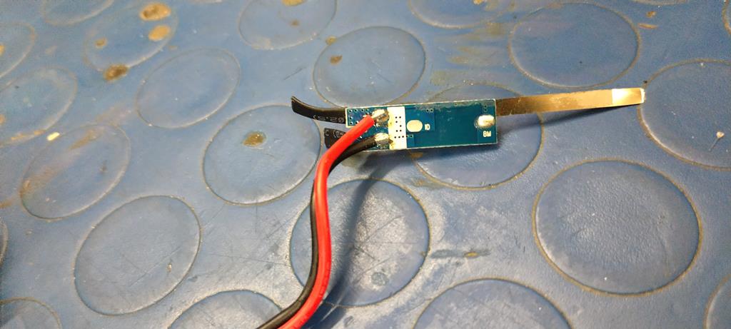

si fai una foto dalla parte sottostante a quella basetta perché potrebbe
essere il BMS delle batterie e lo dovrai rimontare sulle nuove, nell'acquistare
le batterie devi tener conto anche degli Ampere, che nel tuo caso sono da 2 A,
se non hai la saldatrice a punti meglio prendere quel porta batterie ma dovrai
fare attenzione nell'acquistarle che non siano a saldare, infine, se c'è scritto
sopra, prendile della stessa marca e modello, oppure prendile di marca
tipo le Sony, Molicel, Samsung, Panasonic o Sanyo

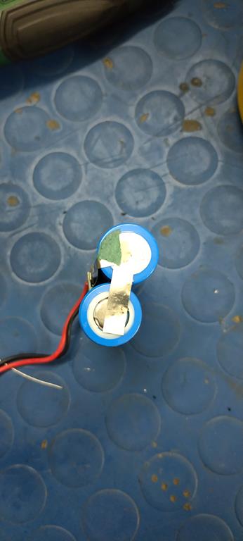

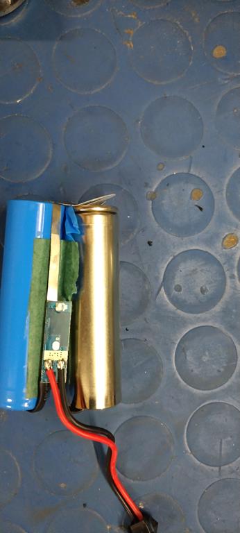

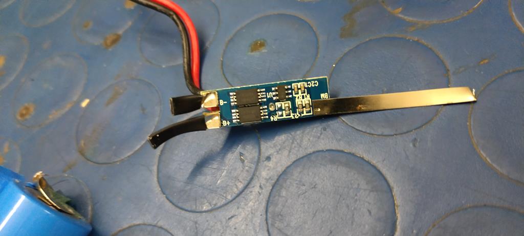

eccovi le foto:
Messaggi: 17813
Re: Robot aspirapolvere Daewoo XM32 non carica
in una foto mi pare di vedere un cip quindi al 99% si tratta
del bms, di norma andrebbe fatta qualche verifica se è
effettivamente colpa delle batterie o dal carica batterie che
non le carica, se decidi di cambiarle fai come ti ho spiegato sopra

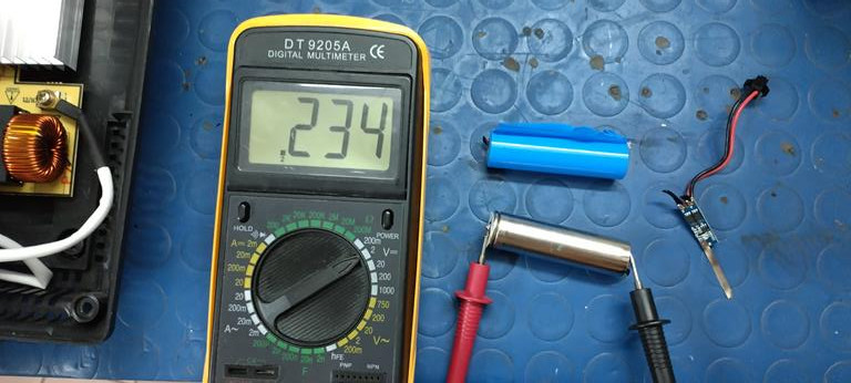

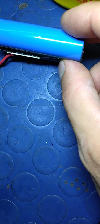

Ciao a tutti,scusate il ritardo
ho tagliato il lamierino della batteria e fatta misurazione:
Messaggi: 17813
Batteria da cambiare

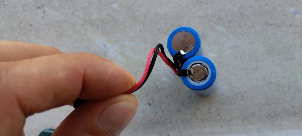

Ciao a tutti
mi hanno regalato due batterie funzionanti,ho saldato sia la scheda che le batterie(con un saldatore a stagno,ci sono riuscito)e funziona perfettamente,il robot :oops: :oops: grazie mille
