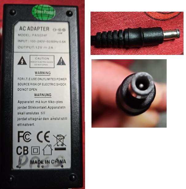

questo ha funzionato fino a ieri:
questo è un altro che non ha mai fatto accendere il decoder e sarei curioso di capire il perchè. A questo si accende il led di stato a l'altro no, ma non
sono certo si accendesse prima

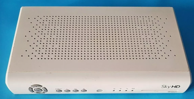

il decoder è questo:

col secondo non accende perché è un connettore femmina
mentre al primo è maschio, ma se non misura la tensione
in uscita non saprai mai se è funzionante

Per il secondo alimenatore, dopo aver misurata la tensione, per utilizzarlo su quel decoder, hai due possibilità. Puoi comprare un adattatore maschio -femmina, chiaramente dello stesso diametro o tagliare il filo in prossimità dello spinotto e saldare uno spinotto maschio del diametro giusto. rispettando la polarità. + al centro - sulla parte esterna.

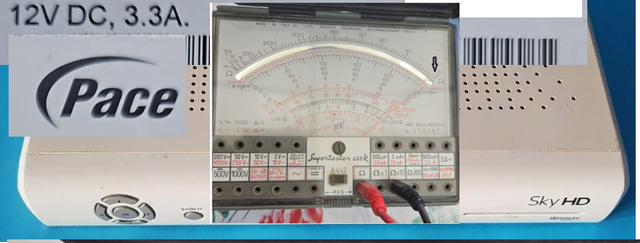

appena posso la faccio

mariobrossh ha scritto: gio 07 ago 2025 12:37 pm per tagliare la testa al toro allega una foto dell'etichetta posta sotto al decoder
Messaggi: 2541
Re: decoder rotto o alimentatore ?
Il vecchio alimentatore era sottodimensionato, il decoder richede 3,3 A. Se hai la possibilità di fare il reso penso ti convenga, così potrai prenderne uno da 3,3A , con spinotto maschio e + centrale. Devi,comunque, misurare il diametro dello spinotto se non vuoi fare un altro acquisto sbagliato. Prima di comprare posta il link così controlliamo se va bene. Se invece vuoi usare quello con lo spinotto femmina, la potenza è adeguata ma ti serve un adattatore. Se in zona c'è un rivenditore di elettronica vai da lui portandoti dietro l'alimentatore e il decoder, se lo ha, ti da l'adattatore giusto.
