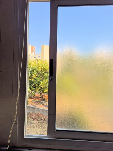

Buongiorno
dovrei sostituire questo vetro doppio che è rotto nell'anta di fianco. Vorrei capire come smontare questo tipo di anta scorrevole di una vetrata del balcone, per rimuovere il vetro e poterlo sostituire.

fai una foto dall'altro lato perché se non sbaglio ci dovrebbe
essere una profilo che fa da battuta

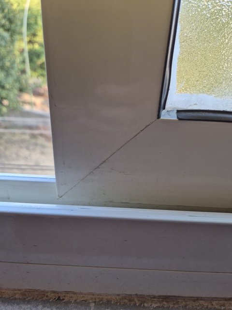

Anche l'altro lato ha la guarnizione in gomma.

pensavo fosse un vetro camera, allora rimuovi la guarnizione e togli il vetro

è un vetro camera, il vetro esterno è satinato e l'interno (quello rotto) trasparente, entrambi di 4 mm di spessore. Le guarnizioni servono solo per tenere il vetro bloccato affinchè non sbatta.
Non riesco a capire come rimuovere il vetro dal telaio in alluminio.

a meno che non sono messi a ghigliottina dall'alto verso il basso,
l'unica soluzione è quella di smontare il telaio

penso proprio che tu abbia ragione. Il problema è che non riesco a capire come rimuovere l'anta scorrevole dal telaio, sarebbe ottimale trovare qualcuno che abbia questo tipo di vetrata e che sappia come rimuoverla. Io non sono riuscito di venirne a capo su; come abbiano fatto a inserirle all'interno della struttura.

prova ad afferrarla con due mani e a spingerla verso l'alto,
se si alza la tiri verso di te e la fai scendere

si solleva di mezzo cm, non abbastanza per consertirle di uscire dal binario

la guarnizione che fa da cornice al vetro, viene via facilmente anche se serve solo per bloccare il vetro affinchè non sbatta contro il telaio.

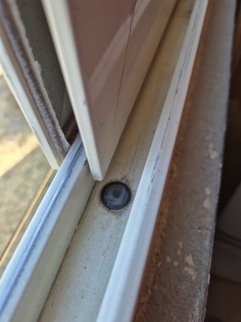

Ho provato a guardare, non trovo fermi per bloccare l'alzata

Prova a vedere se sotto a quel tappo di plastica nera c'è un fermo che si toglie o una vite che ti permette di scendere con l'anta in modo da farla uscire dalla guida superiore, stando attento che non ti cada addosso.
Poi porta l'anta in vetreria che fanno tutto loro probabilmente sostituiscono anche le guarnizioni.
