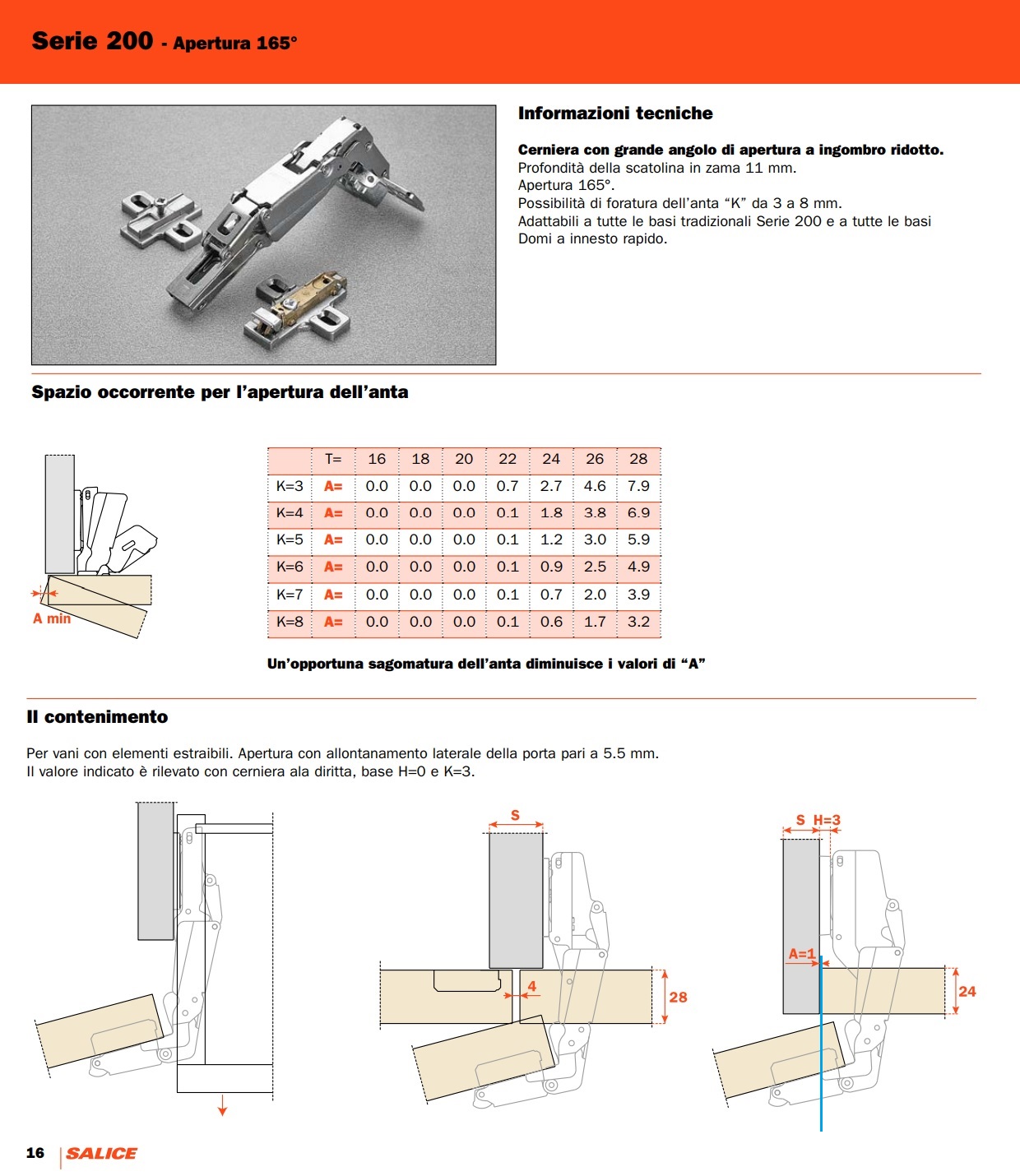

Salve a tutti :wavegreen: , ho un mobile base in cucina largo 30cm con anta a battuta interna. Vista la larghezza ridotta, vorrei inserire internamente dei cassetti estrazione totale mantenendo l'anta esterna, ma il problema è riuscire a trovare una cerniera in grado di "allontanare" l'anta dalla traiettoria dell'apertura del cassetto.
Mi spiego meglio, le cerniere a 165º e 180º per le ante battuta esterna fanno ciò che dico, ma confrontando con la scheda tecnica delle rispettive versioni per battuta interna pare che l'anta resti anche solo parzialmente davanti al vano del mobile (nell'allegato ho simulato con la linea blu l'estrazione del cassetto che intercetta l'anta).: WallBash :
C'è qualche cerniera particolare che potete consigliarmi? O per qualche motivo "ingegneristico" è impossibile che esista ciò che fa al caso mio?
Da escludere l'idea di ridurre il cassetto interno perché li ho già acquistati e sono di quelli in metallo con estrazione totale che rubano già 10 cm utili e togliendo un altro paio di centimetri resta più la ferramenta che la capacità contenitiva :thumbdown:.

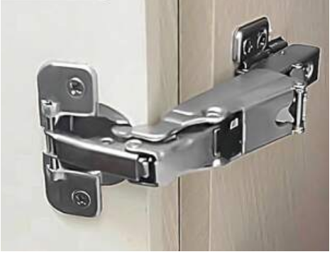

il problema non è tanto l'anta ma l'ingombro della basetta e relativa parte
fissa della cerniera, a meno che non lasci tra un cassetto e l'altro lo spazio
necessario affinché ci passino i cassetti.
La cerniera è questa in foto con angolo di apertura a 180°.

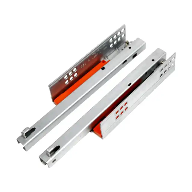

Per quanto riguarda l'ingombro delle guide dovevi prendere queste
che hanno una luce laterale di 6 mm

Sì, ovviamente posizionerei i cassetti in modo che la cerniera si trovi nello spazio tra un cassetto e l'altro. Penso che l'ingombro della basetta per forza di cose sia sempre più alto in una cerniera con il collo, proprio per l'asse di rotazione della stessa (vedi immagine a dx di salice, H=3)
Questa cerniera è per ante a filo? Dalla foto non capisco, ma mi sembra sia per anta a battuta esterna. Comunque ho acquistato e provato una cerniera a 165° a battuta interna testandola nel rispettivo pensile superiore. L'anta è spessa 23 mm, anche se si apre completamente nello "snodarsi" una porzione dell'anta di 1 cm abbondante resta comunque davanti al vano.
Sì, le guide sono questo tipo qui qui della blum con circa 6mm ai lati.
