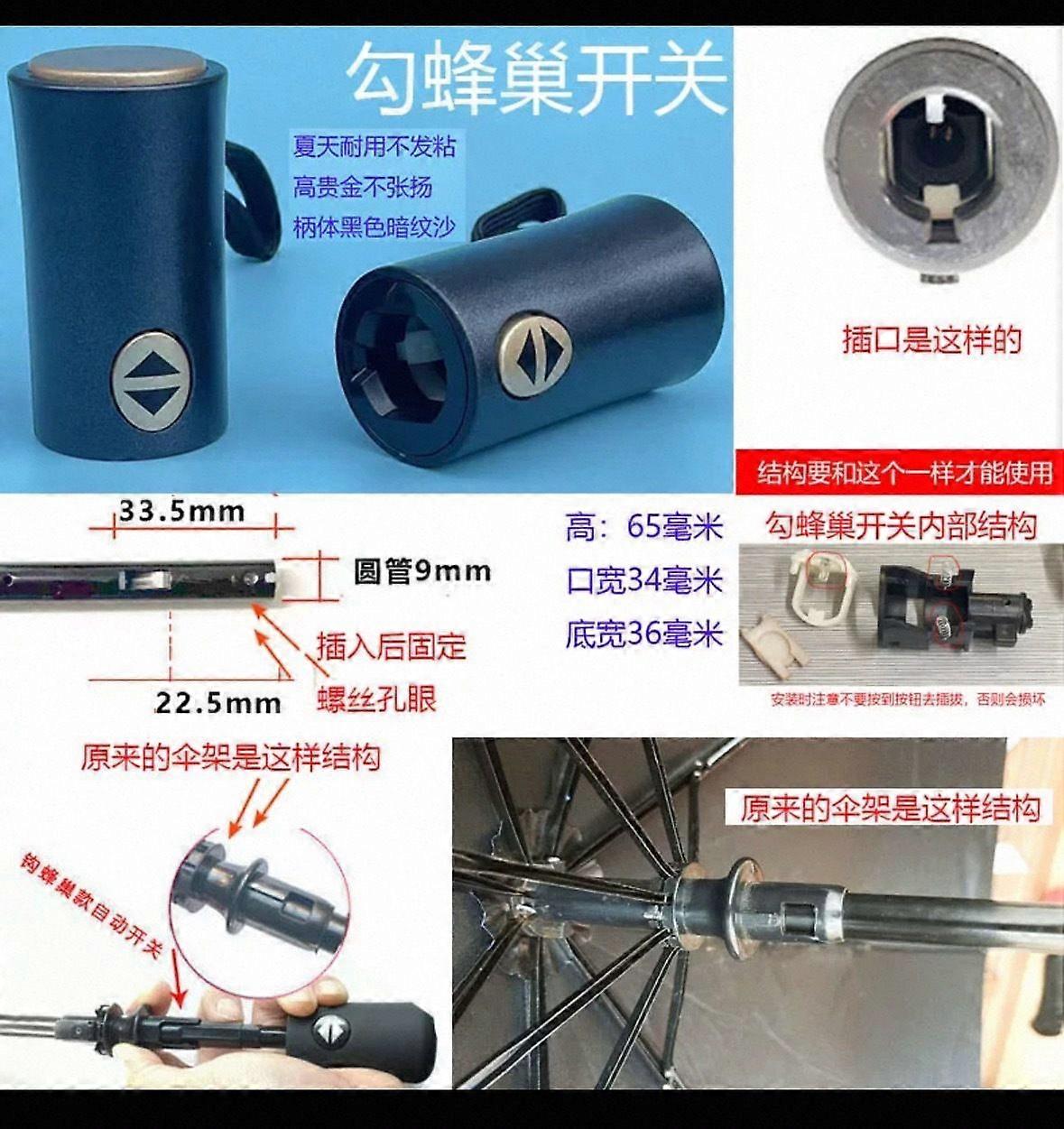

Forse il meccanismo è consumato e non serra più sull'asta. Guardando le foto con le frecce, sembra che il meccanismo si stringa e si allarghi sull'asta ma è solo un'ipotesi.

Re: Ombrello non mantiene aperto
Allora la domanda corretta è perché l'ombrello automatico non si apre più da solo e non perché si richiude.Modesto ha scritto: mer 27 ago 2025 12:14 pm Ho rivisto ora il primo video che mandai e ho capito cosa intendi.
Il video non mostra che al clic del tasto si allunga il bastone (in maniera anche violenta tanto da sfuggirmi di mano) ma la copertura dell'ombrello rimane chiusa. Scusa ma pensavo fosse scontato che trattasi di un'apertura automatica. Ho registrato solo che cerco io di aprirla manualmente ma non mantiene. E' proprio per questo che stavo cercando di capire dove mettere le mani per poterlo riparare.
Quel tipo di ombrello deve avere una molla che forza l'apertura dell'ombrello (e che lo mantiene aperto) che si deve essere rotta.
Proverò a smontare il pomello e vedrò cosa si può fare e a cosa si può accedere. Effettivamente il pulsante presenta due frecce contrapposte: probabilmente è ad apertura/chiusura automatica come da illustrazione di Enrico51.

Salve a tutti.
Finalmente ho provato a smontare il guscio del pomello.
Meccanismo tutto in plastica. Provo a chiudere l'ombrello e dopo provo a premere sul pulsante: rimango con il pomello in mano e mi parte l'ombrello, asta compresa!
Dai resti del meccanismo comprendo che qualche pezzetto in plastica del meccanismo si sarà rotto.
Devo trovare un meccanismo in sostituzione, se possibile. Mi dispiacerebbe non ripararlo perché la parte superiore dell'ombrello è perfetta.
