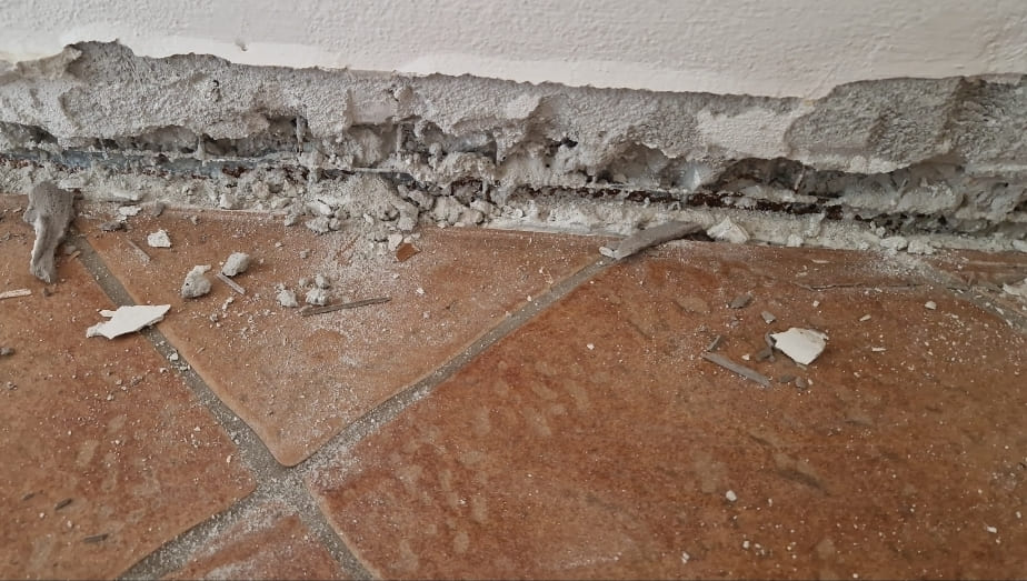

Ciao a tutti, vorrei provare a realizzare parte dei lavori a casa col fai da te ma ho bisogno di qualche dritta.
Ho appena rimosso il battiscopa in tutta la casa e delle piastrelle che si trovavano su una delle pareti della cucina.
Adesso vorrei ripristinare le pareti per renderle pronte alla tinteggiatura. Come dovrei procedere? Allego qualche foto per farvi un'idea migliore
Messaggi: 2551
Re: Ripristino parete dopo rimozione piastrelle e battiscopa
Prima foto, spolverare, inumidire, applicare intonaco pronto, stuccare.
Seconda foto, spolverare, inumidire, stuccare.
