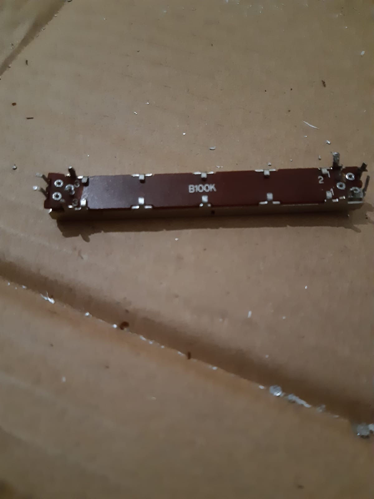

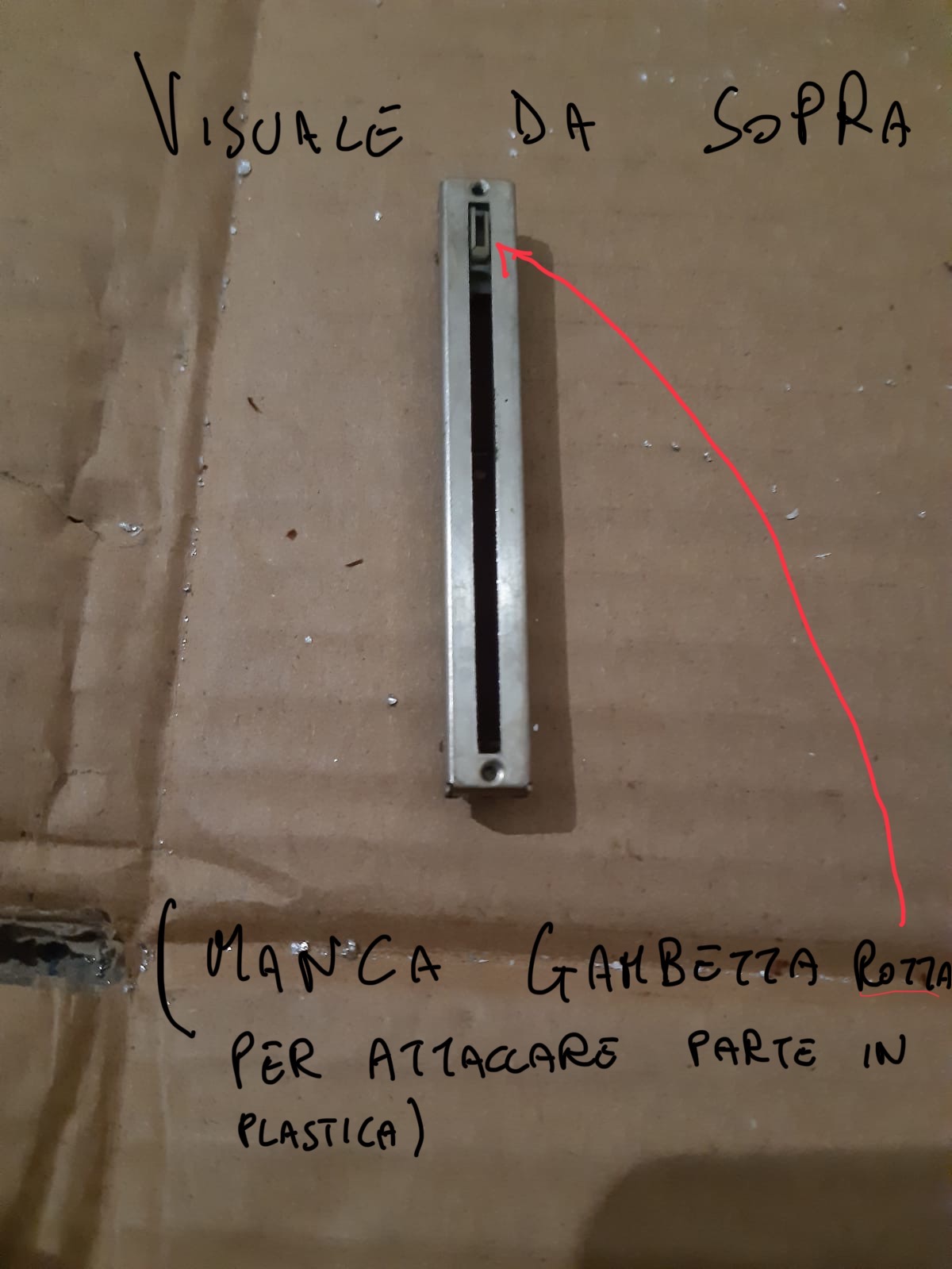

Un mio amico, che ha uno studio di registrazione, ha un mixer audio FBT 24 +4; doveva buttarlo perchè ormai troppo vecchio e con qualche acciacco dato dal tempo.
Decido così, solo ed esclusivamente per un fatto di hobby, di tentare ad aggiustare quelle 4 cosine che non vanno, in modo da continuare a conoscere questo mondo il più possibile.
Solo che, al momento, sono in una situazione di stallo, per 2 resistenze variabili, in poche parole non riesco a capire che tipo siano.
Premetto che questi fader sono saldati nella parte finale del mixer, ciò significa che controllano:
Uno 2 canali RCA;
Uno la quantità generale degli effetti da applicare;
Due il master di tutti i volumi.

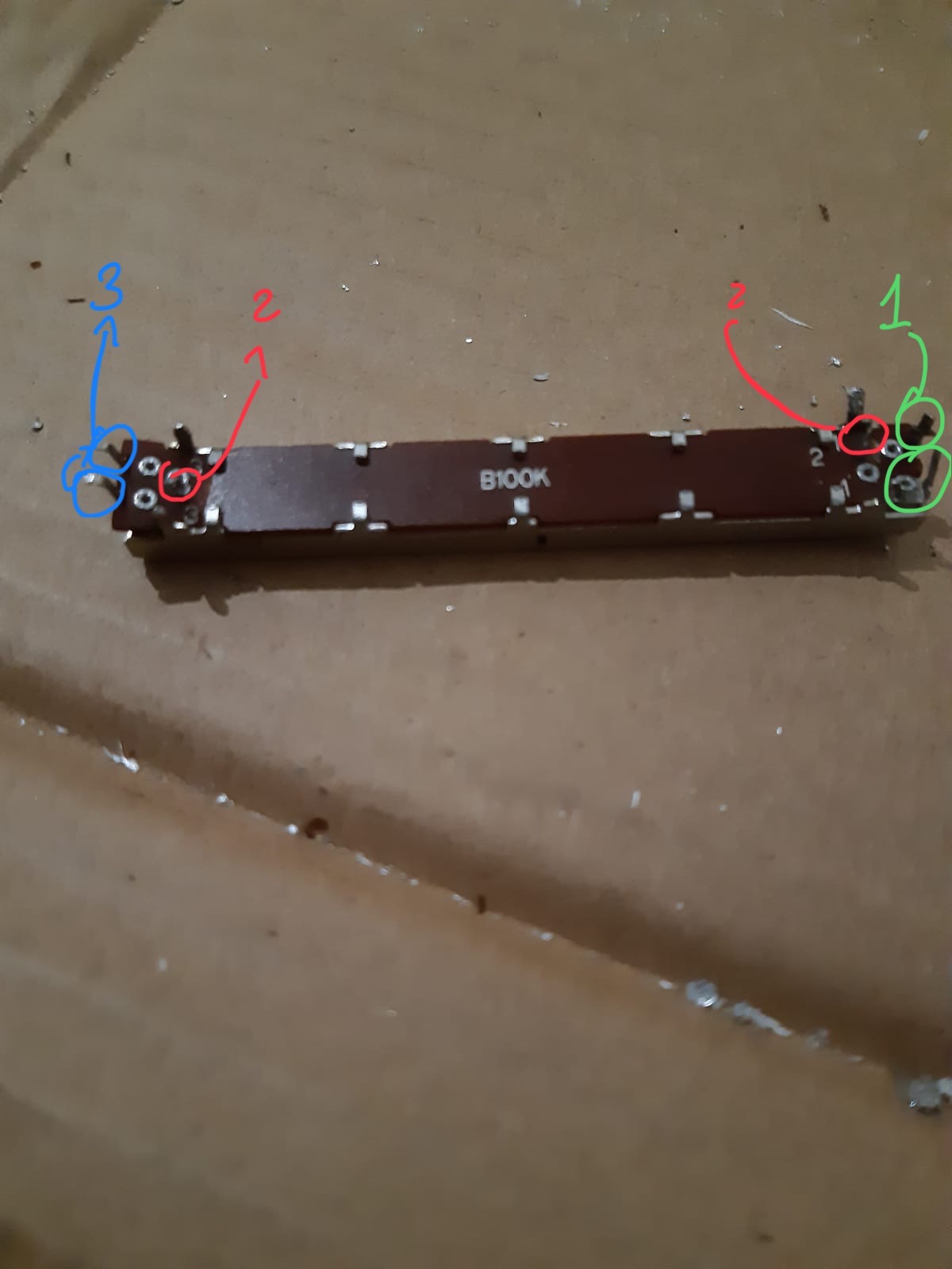

Il mio dubbio si è palesato quando ho visto questi potenziometri B100K Ω (quindi lineari), con dei "magheggi" sulla piedinatura, allego foto per capire di cosa parlo.
Cortesemente potreste delucidarmi su questo tipo di componente? Cosa fa dipendere il numero di pedini attaccati ad esso?
Faccio questa domanda perché per i potenziometri dei singoli canali hanno una piedinatura diversa (se non sbaglio ne mandano 2 rispetto a questi che manderò).

le foto non sono molto nitide ma mi mi sembra di vedere che
la parte sinistra del potenziometro è spezzata, credo che questo
sia il suo, prova a confrontare le misure

Allora, innanzitutto una precisazione,
Lo standard di nomenclatura dei potenziometri di tipo A, B e C cambia a seconda che siano europei o americani/asiatici, nel caso dello standard europeo, A indica un potenziometro Lineare mentre B indica un potenziometro logaritmico e C un logaritmico inverso.
Visto che la FTB è una azienda Italiana, direi che il dubbio bisogna porselo, poi magari i potenziometri li compra in Cina ma direi che è meglio controllare.
L'unico modo secondo me di capire la piedinatura è quella di provarla con un tester (in questo modo capirai anche se si tratta di un potenziometro lineare o logaritmico).
I piedini effettivamente sono parecchi, ma potrebbero essere semplicemente duplicati (due piedini per ogni connettore) ed in questo caso troveresti 0 Ohm in qualsiasi posizioni sposti in cursore, oppure potrebbe trattarsi di un doppio potenziometro ma in questo caso mi sembrerebbe strano che non sia segnalato sulla carcassa con una scritta tipo 100K+100K.
Puoi fare delle prove con il tester?

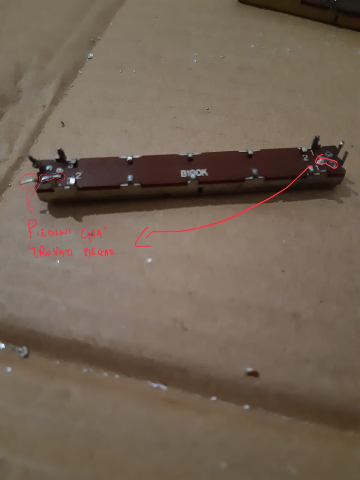

Allora, intanto ringrazio tutti e 2 per l'aiuto.
Per quanto riguarda la terza immagine, i potenziometri sono quelli mandati nel link, considerando i piedini esclusi (grazie mille @mariobrossh!!).
La nomenclatura dei potenziometri è (quasi sicuramente) giusta quella che ho scritto io, perché sono marchiati ALPHA, che da quanto ho visto cercando su un sito (che se volete metto il link) è un produttore cinese (B = logaritmico).
@Capitan Farloc
I piedini della seconda immagine, in effetti, sono tutti doppi, lo dice la numerazione scritta nella parte inferiore del circuito del potenziometro, quindi potrei mettere anche questi del link del messaggio di @mariobrossh?
Per quanto riguarda le prove con il tester ci penserò domani, perché purtroppo il mixer si trova lontano da casa mia, ma controllerò se ho resistenze o meno.

Cambiare i fader è sempre difficile proprio perché ci sono tanti tipi e difficilmente si trova quello giusto.
Perché poi c'è anche la manopola che deve inserirsi e quindi anche il cursore deve essere uguale...
Nei vecchi mixer il segnale passava realmente per i fader mentre ora sono solo dei controller che lavorano su una tensione continua, spesso sono anche motorizzati per la gestione delle memorie ecc...
E' anche possibile che quel potenziometro sia stereo e sia stato adattato per montarlo al posto di uno monofonico.
Questo spiegherebbe lo sdoppiamento del numero dei piedini.
Solitamente gli ingressi normali hanno un fader mono, mentre le uscite sono stereo.
A meno che l'ingresso sia un RCA allora è stereo anche quello.
C'è anche la possibilità di fare una ricerca in rete con: marca + modello + schematics così sei sicuro di mettere il valore giusto al posto giusto

Col tester in ohm puoi avere le risposte a tutte le tue domande, se sono stereo, se sono lineari o logaritmici, sempre che funzionanti. Se invece sono rotti (rottura o usura della barra o del cursore), è un altro discorso, molto più complicato. Puoi dirci che difetto hanno?

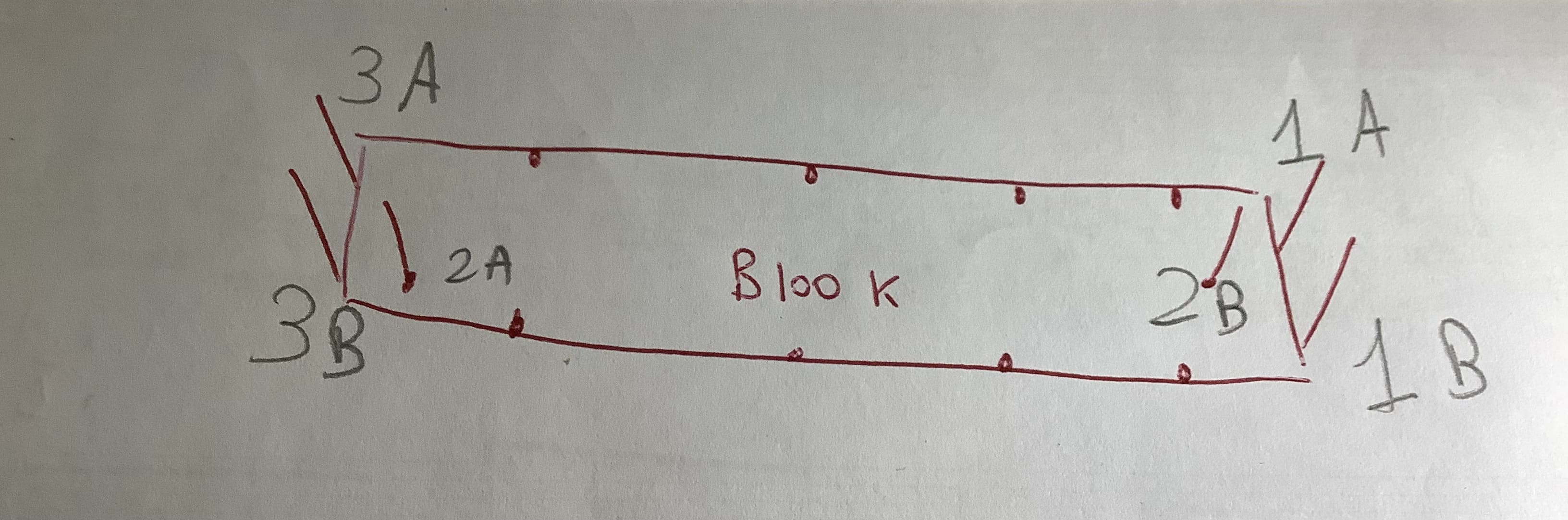

Buona sera,
perdonate la mia assenza per le risposte, ma purtroppo con il lavoro che faccio ho pochissimo tempo a disposizione per staccare un po'.
Allora rispondo ad un po' di domande:
consideriamo che questo mixer che sto tentando di riparare è del 1990, ha anche lui entrate ed uscite sia jack che XLR e alla fine 2 entrate jack stereo (1-2 / 3-4).
Per quanto riguarda le misure dei fader, e quindi le manopole, mi sono trovato abbastanza bene, perché, dopo averle misurate con il calibro, andando sul noto sito cinese, dove ci sono prodotti abbastanza scontati, ne ho trovati alcuni con gli schemi che contenevano i dati e quindi le dimensioni.
In effetti avevo controllato male io, perché gli slider della terza immagine , che ho definito fader "magheggiati", perché c'erano alcuni piedini esclusi, vanno ad un equalizzatore aggiuntivo alla fine del mixer, e misurandoli appaiono come dei normalissimi potenziometri lineari da 100K, mentre quelli seconda e dell'ultima immagine (quella modificata con i numeri), vanno 1 ad un canale stereo jack (1-2), e l'altro in un canale degli effetti (forse perchè lavora su destro e sinistro?).
Proprio su questi ultimi, facendo le misurazioni è uscito che:
1)Tra i piedini 2B e 3A ho una resistenza variabile tra 1.9Ω e 85.4 KΩ
2)Tra i piedini 2A e 1B ho una resistenza variabile tra 1.8Ω e 91.8 KΩ
Quando aumento lo slider per abbassare la resistenza tra i piedini 2B e 3A, i piedini 2A e 1B procedono in maniera inversamente proporzionale.
Per quanto riguarda gli altri piedini non ho niente, a parte i corti tra tutte le masse. Il mio problema è che non riesco a trovare nulla su internet, trovo solo potenziometri da 75mm e 60 di corsa da 10K e non da 100K. Avete qualche consiglio o sbaglio qualcosa?

Trovarlo identico non credo sia possibile, ma lavorandoci un po su, questo potrebbe andare. Confronta tutte le misure.

Grazie a tutti per l'aiuto, ho trovato questi, che sembrerebbero fanno al caso mio.
L'unica cosa che mi fa storcere il naso è l'apice "I" su i numeri sotto, anche se nel mio ci sono gli stessi numeri (senza gli apici) mi potreste dare un'aiuto per capire se è lo stesso tipo?
Domanda numero 2 riguardante il montaggio:
come faccio a capire il verso giusto?
Per quanto riguarda i potenziometri mono è abbastanza semplice, dato che guardando in base a come va la resistenza è molto intuitivo, ma per quello stereo, dato che quando misuro ho 2 resistenze variabili inversamente proporzionali l'una all'altra, come faccio a capire qual è il punto massimo di resistenza?
Ecco il link dei potenziometri https://it.aliexpress.com/item/10050086 ... pt=glo2ita

Tu hai le indicazioni 1A e 1B per identificare i due terminali "1" dei due potenziometri mentre su quello che hai postato sono identificati come 1 e 1'.
Sono semplicemente due modalità diverse di codifica per l'identificazione dei terminali

Allora perfetto, non so come ringraziarvi, perché oltre ad insegnarmi cose nuove, mi avete letteralmente salvato per questa riparazione.
Per me questo thread si può chiudere perchè ho letteralmente tutte le informazioni per ripararlo, e se passate dalle mie zone sappiate avete in sospeso qualcosa di offerto con me.

Perfetto, noi qui non abbiamo l'abitudine di chiudere i thread, qualcuno potrebbe in futuro agganciarsi per aggiungere o chiedere altro.
Sono contento del tuo ottimismo, ma una volta che avrai fatto la sostituzione, facci sapere se funziona... non è mica detto che le informazioni che ti abbiamo dato siano tutte corrette
