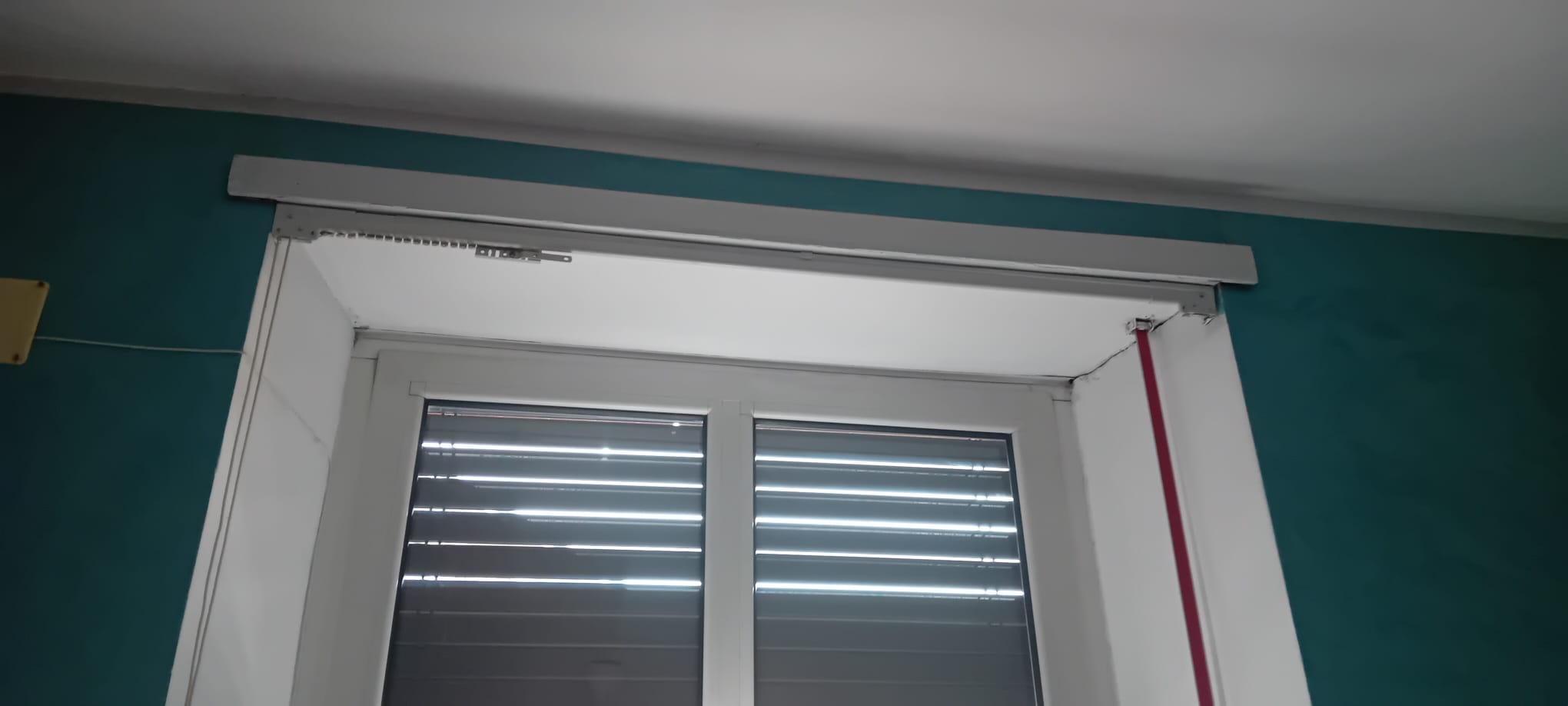

Buongiorno a tutti,
in un alloggio ho visto un cassonetto per tapparelle fatto come nella foto che allego.
Tra il soffitto e l'inizio della porta finestra ci saranno al massimo 15 cm.
Come si può fare per aprirlo e cambiare il cintino della tapparella?
Messaggi: 9980
Re: Cassonetto per tapparelle a scomparsa
Scusa, se tiri verso di te quel legno che si vede sopra la finestra, che succede?
Quel legno dovrebbe essere la mostra di finitura del coperchio che si dovrebbe sfilare e lasciare a vista il meccanismo della tapparella.
Messaggio da gischio »
Quindi funziona come un cassetto?
Grazie, non ci ero arrivato, perché essendo stato tinteggiato più volte, non si vede alcun segno di separazione con il muro.
Messaggi: 9980
gischio ha scritto: lun 22 set 2025 8:31 pm Quindi funziona come un cassetto?
E' quello che volevo sapere io da te :lol: :lol: :lol:
Fai la prova e facci sapere se è così, altrimenti cerchiamo di capire quale altro sistema possano aver utilizzato, ma ad occhio e croce l'unica possibilità che riesco a vedere dalle foto è questa.
Messaggio da livio@ »
E' esattamente così; una volta si facevano i cassonetti adesso si preserisce farli a scomparsa.
