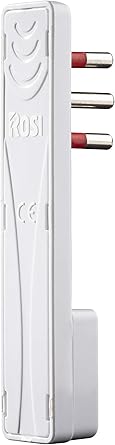

Il metodo più semplice ed economico è usare una piccola prolunga a spina ultrapiatta da inserire nella presa esistente.

Sarebbe ultrapiatta? troppo spessa. ma infatti non pensavo a una cosa del genere perchè al massimo posso attaccare qualcosa spesso 4-5 mmENRICO51 ha scritto: ven 03 ott 2025 4:59 pm Il metodo più semplice ed economico è usare una piccola prolunga a spina ultrapiatta da inserire nella presa esistente.

Forse intendeva qualcosa tipo questa:

ah ok. questa non la capisco ma ho visto che ce ne sono altre simili.
Però questo risolve solo la presa. Per l'interruttore come si fa?

Ah e per le prese ultrapiatte. esiste qualcosa tipo questa ma con 2 uscite? o qualcosa da attaccare sotto che mi faccia avere 2 uscite rimanendo piatto?

si si la presa adesso la prenderei in cosniderazione per altre cose. mi piace che ci siano modelli così piatti

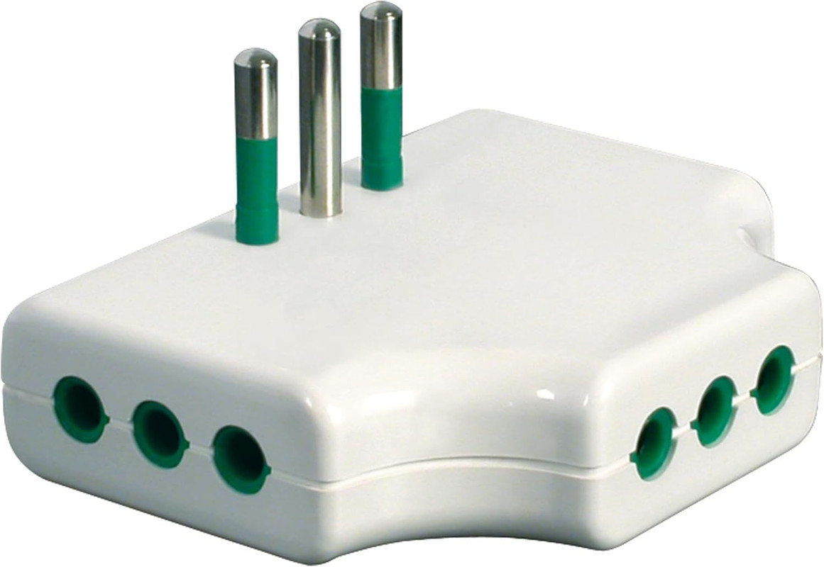

ho solo roba così io, che piatta non è, ma almeno ha 3 uscite.
Chiedevo quindi se ci fosse un modo per avere quella ultrapiatta con almeno 2 uscite
