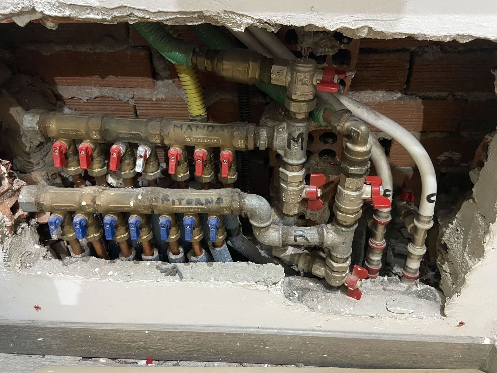

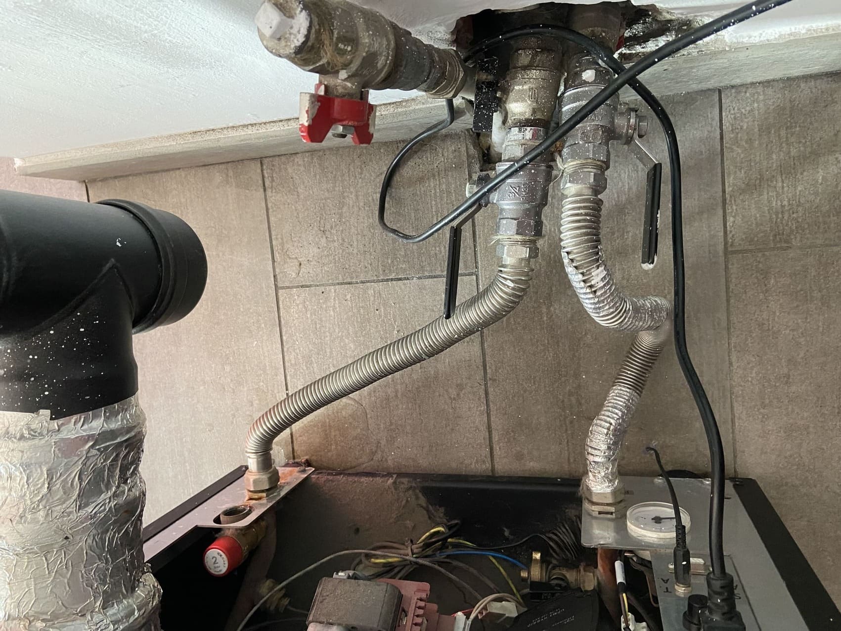

Come si fa ad aumentare la Pressione nella termostufa a pellet?

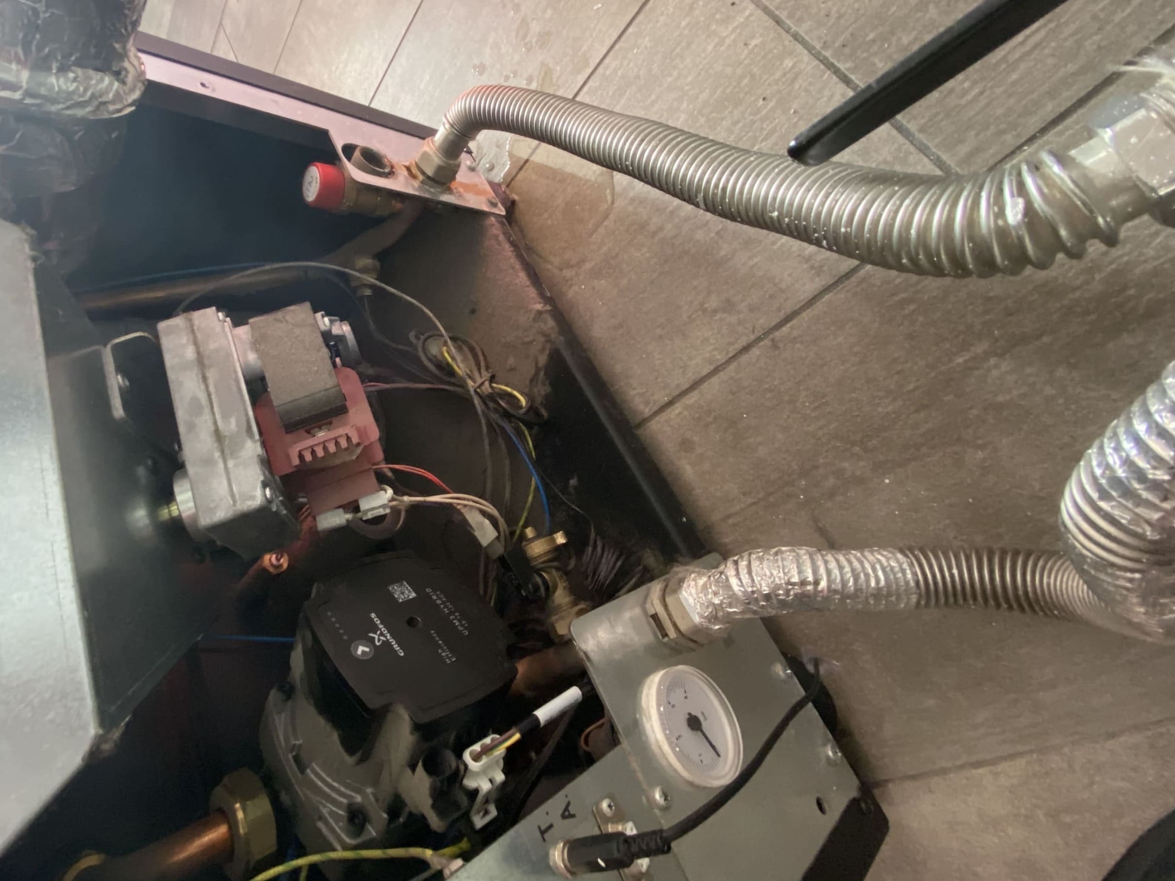

Buongiorno,
Premetto che non ho mai avuto stufe, e mi sono trasferito da poco in questa nuova casa che ne ha una, quindi devo ancora imparare a usarla al meglio.
Ho però un problema che riguarda la pressione dell acqua: non so come farla aumentare! Al momento è fissa a 0.2 e la stufa quando l accendo mi da errore perché appunto la pressione è bassa.
So che nelle caldaie c'è ad esempio un rubinetto per farla aumentare, ma qui non ho idea di dove trovarlo!
Allego delle foto per farvi capire l impianto che mi ritrovo!
I rubinetti neri dovrebbero aprire l acqua, ma quelli rossi a cosa servono? Tra l altro sono ciechi..
- IMG_6335.jpeg (272.77 KiB) Visto 2832 volte
- IMG_6336.jpeg (287.83 KiB) Visto 2832 volte
- IMG_6337.jpeg (299.99 KiB) Visto 2832 volte
Re: Come si fa ad aumentare la Pressione nella termostufa a pellet?
Se c'è una caldaia a gas montata in parallelo , potrebbe essere caricato da quella sulla caldaia a gas l'impianto.
In genere viene gestito così questo sistema .
Questo è il sistema di mandate e la pressione della caldaia.
I rubinetti chiusi sono quelli che arrivano dalla caldaia perché altrimenti l impianto della stufa non funziona.
La pressione anche qui sembra bassa

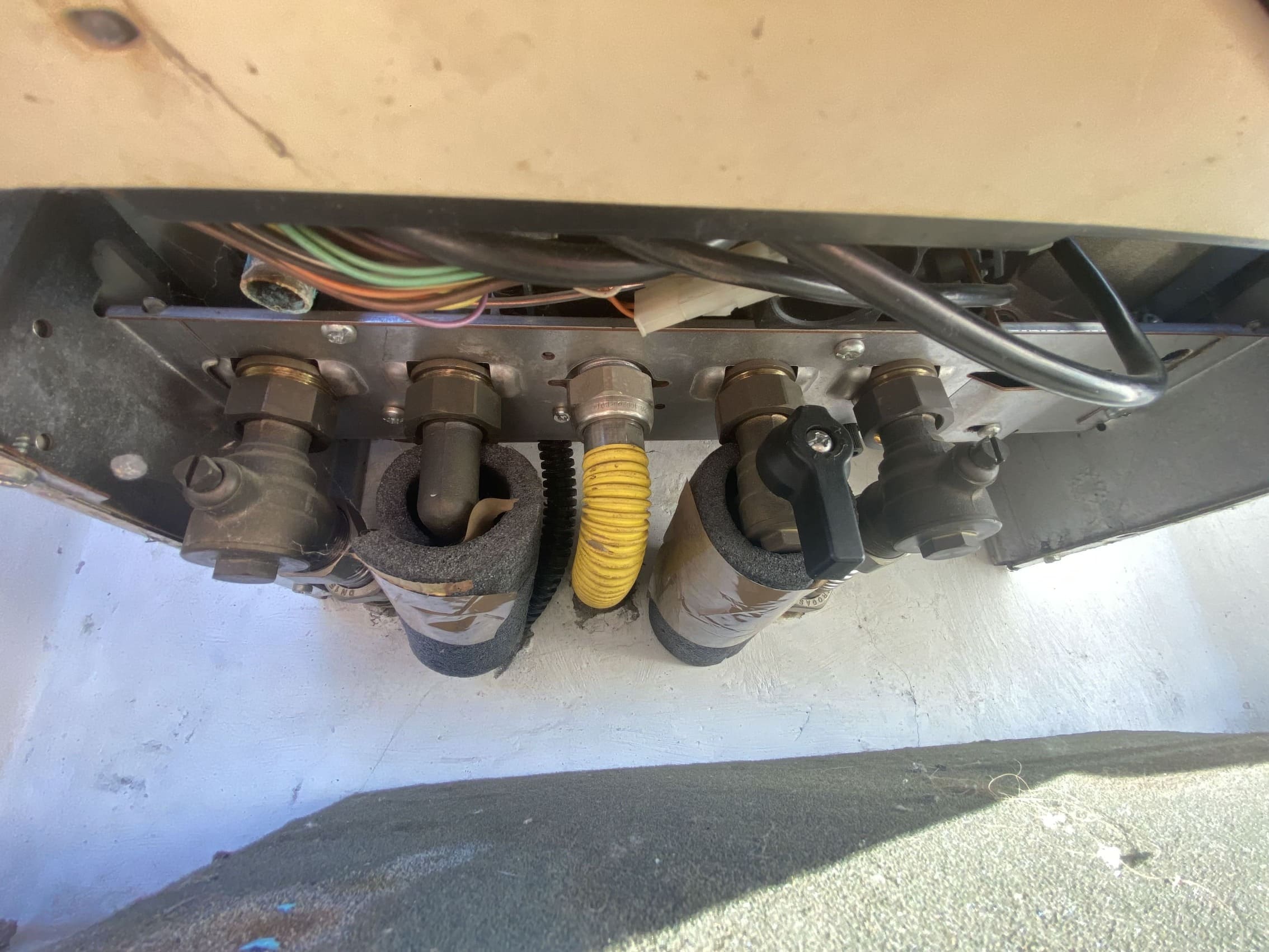

Ho parlato di caldaia ,
Non
Hai mai caricato avuto una caldaia ? .
Abbassati sotto e vedi che a destra c'è un rubinetto , una manopola , e la sviti e carichi il manometro a1,5 poi richiudi
Non
Magari avranno isolato la stufa dalla caldaia . Non so per quale motivo . .
Ma se la termostufa non si carica , devi aprire la chiave d'arresto sul ritorno , quella in alto a destra

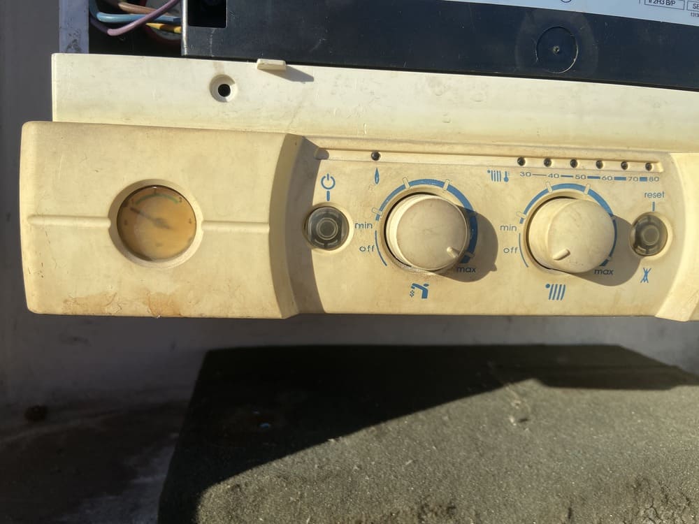

Questa qui giusto?
però girandola la pressione non sale lo stesso..
La caldaia è una Chaffoteaux mx2 24 ff
Se lascio il rubinetto chiuso come nella foto prima non mi arriva acqua nei rubinetti, se lo giro tutto funziona e ho l acqua calda, nonostante la pressione non camvi
Quel rubinetto è di chiusura acqua alla caldaia deve restare aperto come sta non è di cariico

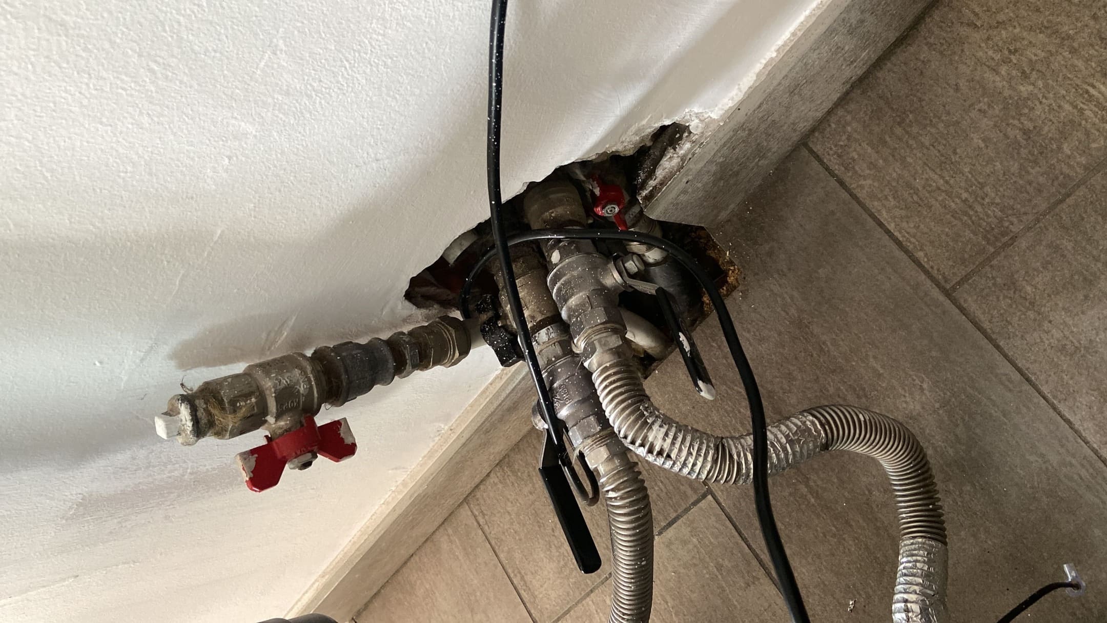

Ho provato ad aprite il ritorno sulla caldaia come dici tu ma non cambia nulla..dalmos ha scritto: lun 27 ott 2025 4:02 pm Magari avranno isolato la stufa dalla caldaia . Non so per quale motivo . .
Ma questi tubi che escono dal muro dietro la stufa con i rubinetti rossi a cosa servono? Possono centrare qualcosa con la pressione?

Sto cercando il manuale
Madmax1992
- Messaggi: 9
- Iscritto il: lun 27 ott 2025 3:04 pm

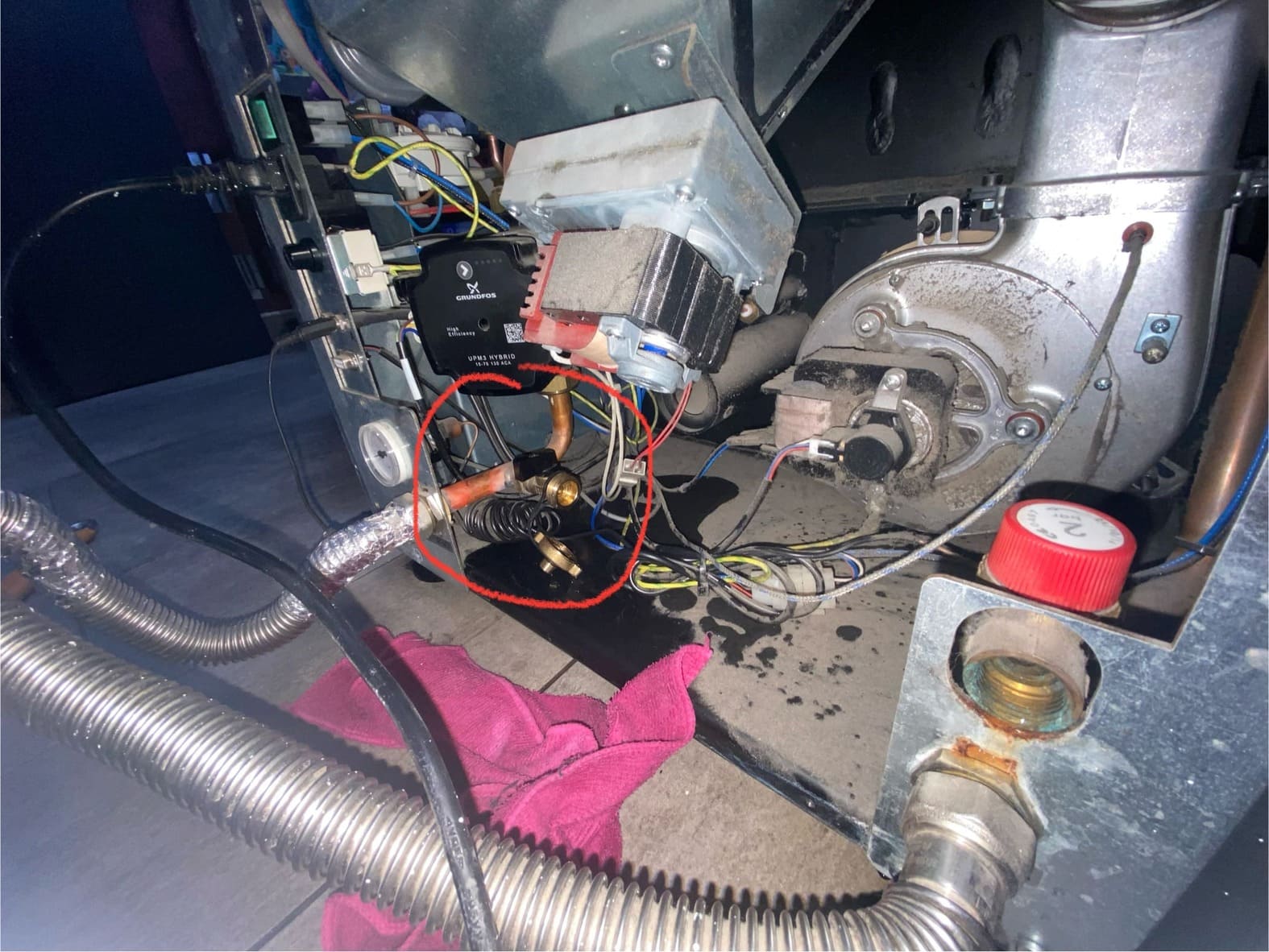

Può essere l'elemento cerchiato la manopola quella della pressione della stufa?
Perché noto che se giro il tappo rosso sulla destra la pressione dell impianto cala, magari questa posizionata li regola la pressione.
Girandola però mi fa solo uscire acqua.. Non so se devo fare qualcosa a monte e chiudere altri rubinetti
- IMG_6347.jpeg (232.38 KiB) Visto 2794 volte
Quella è lo svuotamento dell'acqua , dell'impianto. Non toccare .
Per la miseria!!!
Metti la testa sotto la caldaia tra il Carter di plastica anteriore il telaio in ferro , a destra dove stanno quei cavi elettrici , vicino alla manopola nera che avevi chiuso , vedi che c'è un pomello o grigio o nero .
E non dimenticarti di aprire l'arresto con la manopola rossa , messa di traverso al tubo ,nella centralina sulla colonna che sta scritto ritorno , altrimenti non si carica l'impianto ma solo la caldaia
