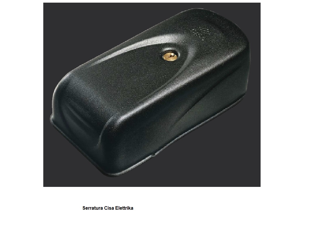

Ciao a tutti ,
lo scrivo qui , spero che sia giustio , per una serratura del cancelletto , modello Cisa Elettrika ( vedi in allegato ) .
Il problema è che per farlo chiudere deve passare del tempo , cioe solo quando la apro elettricamente , tramite attivazione da citofono e pulsante ho il problema , per chiarire se la apro con el chiavi cioe meccanicamente tutto Ok .
Se la apro eletticamente sento che la bobina resta eccitata per qualche secondo , ma poi ok , ma per chiuderla diciamo deve passare circa 20s , perche se provo a chiuderla non si chiude , diciamo cosi .
Ho letto che ha un sistema boost - delay , che sembre tenga attivo il sistema serratura , cioe il blocco come se la chiudi ( non la bobina diciamo cosi ) se ho capito bene , per quello se qualcuno sa dove si possono trovare info , come si regolarla ecc.. .
Grazie mille in ogni caso e in anticipo : Thumbup :
Buon Pomeriggio

Messaggi: 9955
Re: serratura cancelletto Cisa Elettrika
Esiste un modulo Booster che fa tra le altre funzioni anche quella che hai descritto tu.
E' un modulo aggiuntivo ma, se non ho capito male, alcune serrature lo hanno già installato di fabbrica.
Dovresti aprire la copertura della serratura e vedere se c'è questo modulo installato ed eventualmente staccare il connettore.
Per vedere come è fatto questo modulo dai un'occhiata a questo catalogo:
https://www.cisa.com/content/dam/cisa/d ... ttrika.pdf
Io credo che la dovresti aprire e vedere cosa frena il riarmo .

Ciao Capitan Farloc e Dalmos ,
grazie a tuuti prima cosa : Thumbup :
Capitan Farloc , lo aveo trovato anche io in Cisa , ma se per caso propio un servcie manaul generale e settaggio , se possibile c, ome ho scritto è per quello se la scheda booster ecc.. avevano regolazione .
Dalmos , come scritto non si blocca per il delay - ritardo dato che poi ha anche un bloco tipo lucchetto :-D
In Ogni caso ora appena riesco la apro e vedo tutto , grazie di nuovo : Thumbup :
