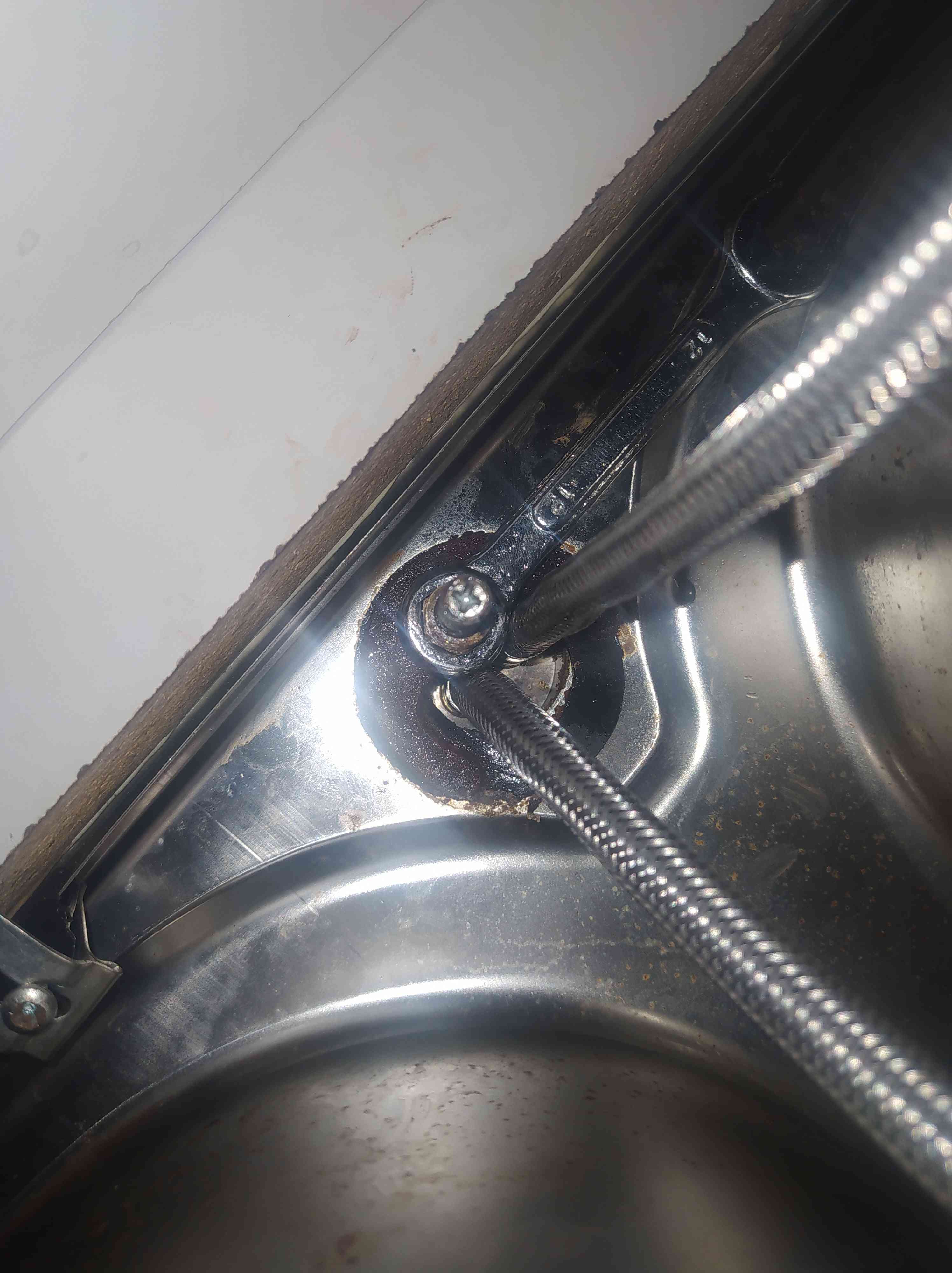

Salve siccome il rubinetto della cucina perde acqua mentre vado a svitarlo da sotto c'e' una chiave 12 e sotto una specie di rotella che non riesco a fare girare. Ho provato anche con MD-40 ma non succede niente. Mi consigliate di togliere i flessibili? in allegato foto

Se la specie di rotelle intendi quel perno filettato con l'inserto a croce non si può (ne si deve) svitare fino a che non hai svitato il dado.
Per svitare quel dado avrai bisogno di una chiave a tubo che è l'unica che può accedere da sotto (e non di lato come con la chiave inglese che stai provando ad utilizzare) e che, al contrario delle chiavi a bussola, è abbastanza lunga da consentire il passaggio interno del perno filettato.
