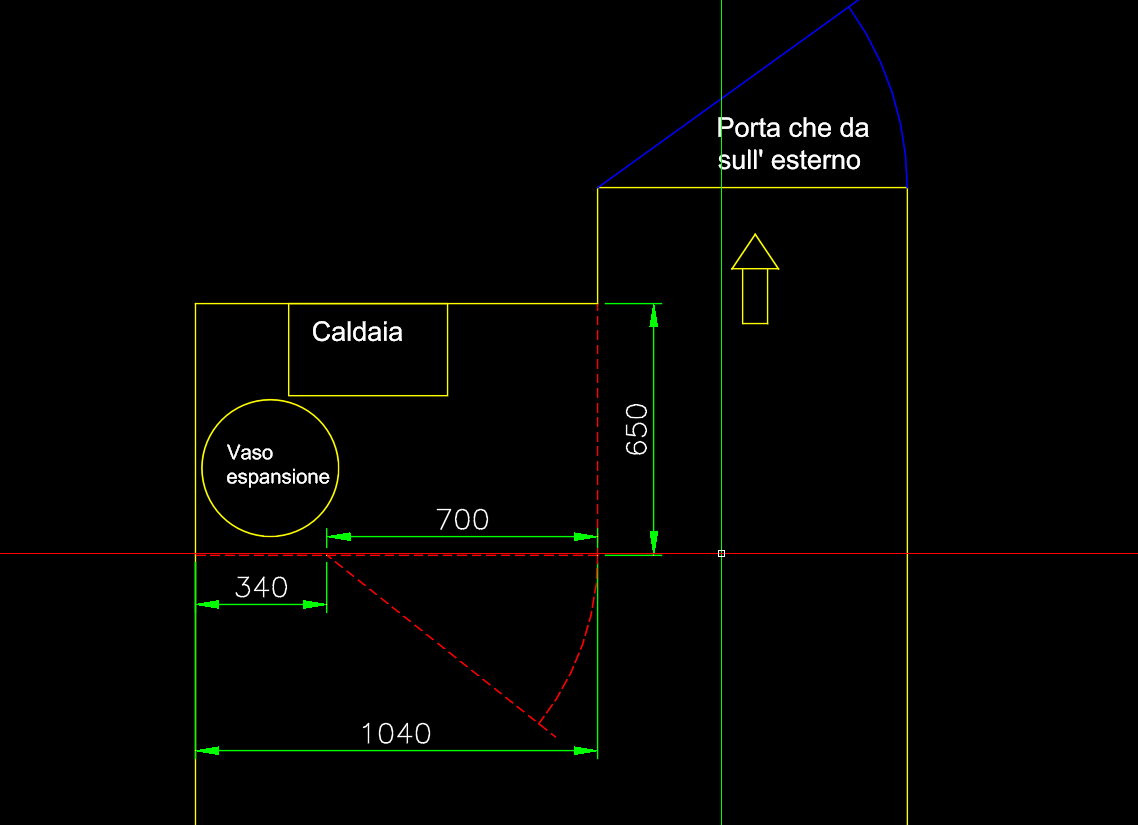

Buonasera, nel locale caldaia, dove ho il buco da chiudere nel solaio viewtopic.php?t=21144, volevo pensare di realizzare una parete in cartongesso per coprire la caldaia, con porta, come nell'immagine che allego. La parete e la porta sono quelle con tratteggio rosso.
https://i.postimg.cc/T3zWp2MF/Screensho ... 150809.png
Sarà consigliabile o è tutto troppo piccolo?

io eviterei perché ti crei uno spazio troppo piccolo per lavorarci agevolmente qualora servisse. Ad occhio davanti alla caldaia hai solo 350mm circa.
Se devi fare qualche lavoro di manutenzione ti troverai parecchio nello stretto.

Penso che tu abbia ragione, rimane poco spazio. Mi dispiace perchè volevo rifinire per bene.

Io più che una parete farei una specie di armadio a muro con apertura totale sul fronte, in modo che quando ti serve hai pieno accesso.

Piu o meno come volevo fare, solo con la porta a tutta larghezza.
