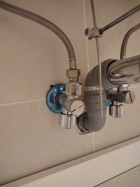

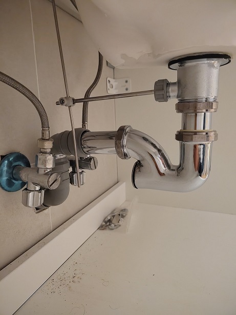

Vi metto in allegato un paio di foto per farvi rendere conto del contesto in cui andrà installata e tre link alle valvole che ho trovato.
Io non sono abile nel fai-da-te e non ho neanche gli attrezzi necessari, quindi ho contattato un idraulico che verrà a montarmi la valvola. A suo dire mi serve una valvola del 32.
Premetto che con gli idraulici ho sempre avuto brutte esperienze, nonostante non sia uno che chiede sconti, che tira sul prezzo o che fa fretta perché il lavoro sia fatto in tempi rapidi, ho sempre trovato professionisti mediocri. Quello che chiamerò stavolta mi è stato suggerito da una persona che ha un negozio di ferramenta quindi spero sia un professionista serio, ciononostante vorrei semplificargli il lavoro al massimo in modo da ridurre il rischio che il lavoro venga fatto male.

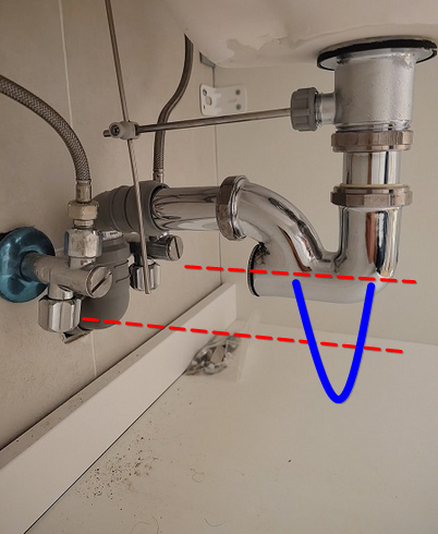

Ciao, probabilmente con la valvola di non ritorno risolvi lo stesso, ma credo che il problema sia un altro:
il tuo sifone è più alto dello scarico vero e proprio, per cui quando si innesca lo svuotamento, per il principio dei vasi comunicanti succede come quando infiaschi il vino da una damigiana ed il processo continua fino a quando non passa l'aria (e quindi la puzza).
Magari il problema si è accentuato per una maggiore depressione nella condotta generale di scarico...
Io per prima cosa abbasserei il sifone come in figura, male non gli fa di certo. Alla fine ti bastano due pezzi di tubo dritto da 40, se come mi pare di capire sotto hai abbastanza spazio.

La tua idea sui vasi comunicanti potrebbe essermi molto utile perché effettivamente quell'accrocchio non mi ha mai convinto.
Pensa che me l'hanno fatto così quando ho rifatto il bagno da zero, 3 anni fa. Non gli ho chiesto un euro di sconto sul preventivo, non gli ho fatto la minima fretta, mi avevano detto che i lavori sarebbero durati una settimana, sono durati due, hanno lavorato in condizioni ideali e guarda cosa mi hanno combinato.
Comunque... dici che potrei far fare un primo intervento all'idraulico per rimettere semplicemente a posto il sifone come consigliavi tu e poi eventualmente un altro intervento per inserire la valvola se dovesse servire ancora, oppure mi conviene fargli fare tutte e due le cose insieme?

La modifica del sifone è roba che puoi fare tu con una chiave a pappagallo, un tubo e un po' di teflon che trovi al brico (totale 25€ al massimo).
In pratica metti il sifone più in basso utilizzando un nuovo tubo di ingresso più lungo e poi capovolgi tutta l'uscita (tubo rettilineo in uscita e le due curve di plastica che si vedono in foto) per risalire al livello dello scarico. Devi solo accertarti che la connessione tra le due curve, che non capisco bene se è avvitata o solo a baionetta, lavori senza perdite anche sottosopra. Se no ricompri le due curve di plastica del tipo avvitato o con la baionetta al contrario.
Quando avvolgi il teflon assicurati solo di avvolgerlo nello stesso senso in cui avviterai, se no lo sbrani tutto quando avviti.
Alla peggio se non ti riesce bene chiami l'idraulico e gli fai fare tutto, sifone e valvola.
