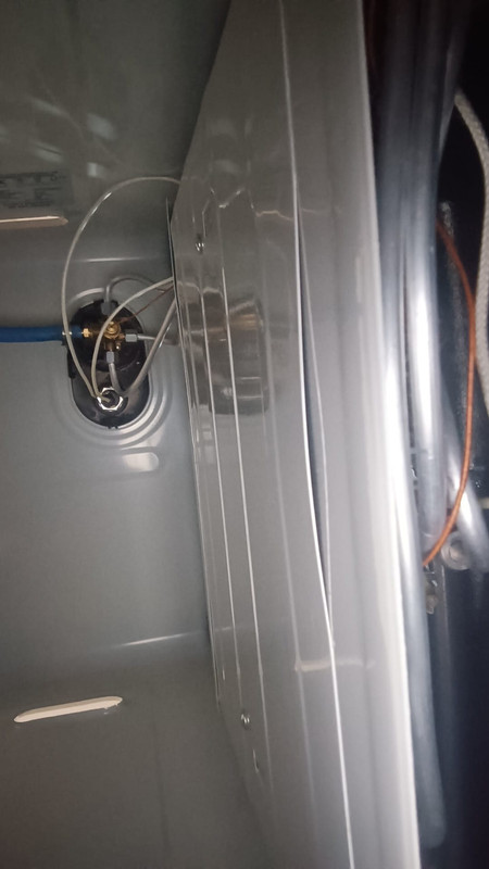

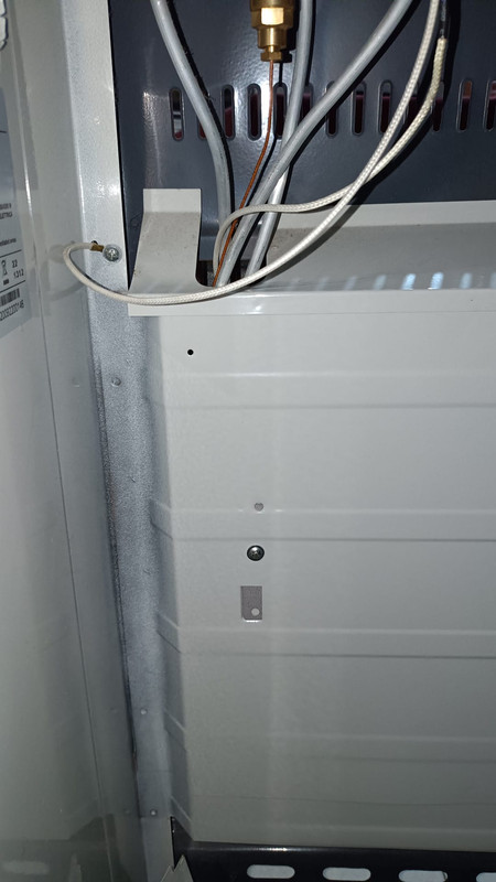

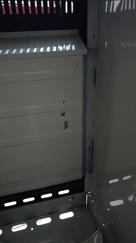

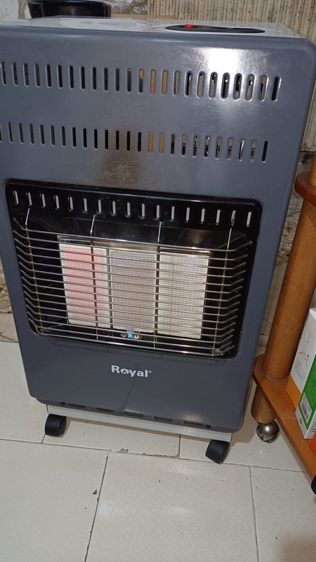

ciao a tutti
in questa stufa,come si apre il pannello dietro per poterlla manutenzionare?lateralmente sembra elettrosaldato e svitando quelle due viti cetrali non succede niente : Rolleyes : : Rolleyes :

Le due viti che hai tolte non vanno tolte, reggono un piccolo pannello interno. Le viti da togliere dovrebbero essere sui laterali ma a volte sono sostituite da incastri. Fai foto più chiare
Messaggi: 2535
Re: Come si apre questo pannello stufa gas Royal
Prova a spingere verso l'alto tirando verso di te. Quelle che sembrano saldature potrebbero essere dei perni con testa che agganciano in fori con asola, come questi: https://www.elmama.it/attaccaglia-foro-chiave.
