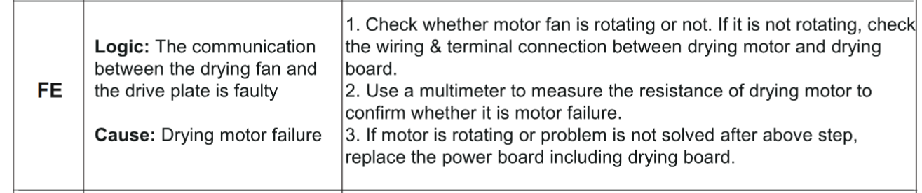

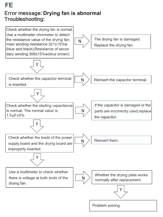

gbell
Messaggi: 42
Iscritto il: lun 19 gen 2026 2:35 pm
Re: Lavasciuga Haier HWD120BD16397EUS errore FE
Messaggio da gbell »
Questo dovrebbe aiutare
Screenshot 2026-03-16 at 16-31-35 sm-0000000746-000-0.pdf.png (132.47 KiB) Visto 5167 volte
In parole povere: controlla i due avvolgimenti della ventola e il condensatore di avviamento.
Se necessario posso fornire la procedura di self-test
