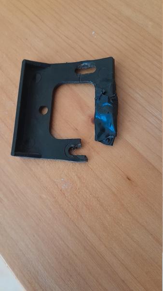

Riscontro serratura porta blindata
https://i.postimg.cc/Z58cyjHk/20260426-081622.jpg
Ciao,mi ai è rotta,un pezzetto di plastica 4.5x4.5 e non la trovo da nessuna parte!!Cosa ci metto ora per regolare la porta che si apre anche se non do giri di chiave...

Dovresti dirci marca e modello della serratura.
Questo lo hai visto?

Si grazie,visto ma non ci siamo con misure. Non riesco a vedere la marca,controllo meglio domaniENRICO51 ha scritto: mar 28 apr 2026 12:33 pm Dovresti dirci marca e modello della serratura.
https://www.amazon.it/Riscontro-Standar ... 0123487037

se non trovi il ricambio l'unica soluzione è trovare qualcuno
che lo stampa in 3D oppure devi vedere se ci puoi mettere
un lamierino opportunamente forato e sagomato

Securemme si chiama

https://www.amazon.it/CONTROPIASTRA-REG ... hatgpt.com
L'IA mi consiglia questa,cmq manderò una mail anche alla ditta che le fa

Se hai in garage un rimasuglio di plastica di quello spessore, magari ricavabile da qualche vecchio elettrodomestico guasto che ancora non hai buttato,danieledanny ha scritto: mar 28 apr 2026 11:48 am https://i.postimg.cc/Z58cyjHk/20260426-081622.jpg
questa piastrina te la puoi benissimo costruire in casa. Naturalmente serve un minimo di manualità e attrezzatura.
Se non hai la plastica puoi usare anche un lamierino... tanto a quel punto ti basta uno spessore anche di 1-1,5mm: gli fai la piegatura a squadra e poi ci fai i fori asolati. Oppure ci fai solo i fori, prendendo i punti precisi dalla piastrina vecchia, e poi li asoli al montaggio, se serve.
Pensi di essere in grado di cimentarti nell'impresa?

Ma si,ne prendo una in metallo a sto punto adattabile,per far 2 buchi non é un problemagiovanni ha scritto: dom 03 mag 2026 9:08 amSe hai in garage un rimasuglio di plastica di quello spessore, magari ricavabile da qualche vecchio elettrodomestico guasto che ancora non hai buttato,danieledanny ha scritto: mar 28 apr 2026 11:48 am https://i.postimg.cc/Z58cyjHk/20260426-081622.jpg
Pensi di essere in grado di cimentarti nell'impresa?![]()
