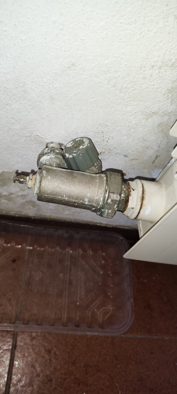

mia mamma abita in un appartamento con impianto monotubo (1985)
purtroppo i termosifoni scaldano poco e alcuni perdono ....ho chiamato un idraulico e mi ha detto
che devono essere sostituite le valvole e mi ha chiesto 200 euro l' una
che dite?

Le valvole per gli impianti monotubo se le cerchi su internet costano dai 20 ai 50 Euro (non termostatiche), sicuramente ci vorrà del tempo (manodopera) per sostituirle perché sono vecchie ed incrostate, ma...
Credo che ti conviene sentire anche un altro idraulico per farti un'idea ;-)

Buongiorno, grazie lo farò.....
