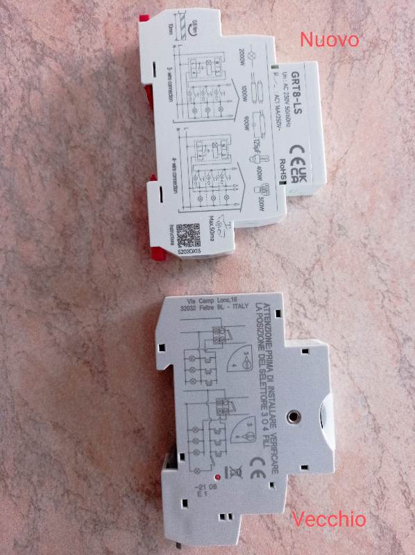

Ho necessità di sostituire il vecchio temporizzatore delle scale Vemer in quanto le luci rimangono sempre accese nonostante si senta il timer girare ma non si sente in alcun modo lo scatto del relè.
Nella foto ho affiancato il vecchio Vemer ed il nuovo, di marca non ben identificabile:
Il vecchio aveva i seguenti collegamenti: nero su L, marrone su 3, azzurro su N e bianco su 4. Ha anche un selettore impostabile su 3 o 4 fili ed era impostato su 3 fili.
Ho provato ad effettuare gli stessi collegamenti sul nuovo ma scatta (il magnetometro?/il differenziale?, non so bene come si chiami). Non possiede il selettore 3 o 4 fili.

anche sul nuovo devi collegare nero su L - azzurro su N,
gli altri due fili sono uno il comando delle lampade e l'altro
il ritorno dei pulsanti che dovrai identificare in base a dove
erano collegati sul vecchio seguendo lo schema e collegarli
di conseguenza sul nuovo in base allo schema di sinistra che
dalle foto non si riesce ad identificare i contatti

Il temporizzatore è questo. come ha detto Mario, su L va il filo di fase e su N il filo blu. questo a condizione che nell'impianto siano stati rispettati i colori. Per essere sicuro verificherei col tester che tra N (blu) e L (nero)ci siano i 230Va e con un cercafase che effettivamente il Nero corrisponda alla fase. Prima di collegarli identificherei il filo che va alla lampadina, mettendo a contatto il filo bianco con L, cioè il filo nero. In questa condizione se tutto ok la lampadina deve accendersi fissa. Puoi dirci che tipo di lampadina è?

Grazie per i consigli ma per evitare eventuali grossi danni ho reso il nuovo ed ho acquistato uno identico al vecchio: collegando i fili come nel precedente, tutto funziona a dovere.
