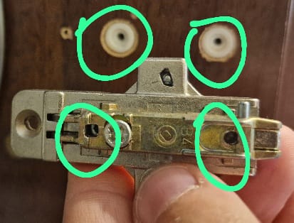

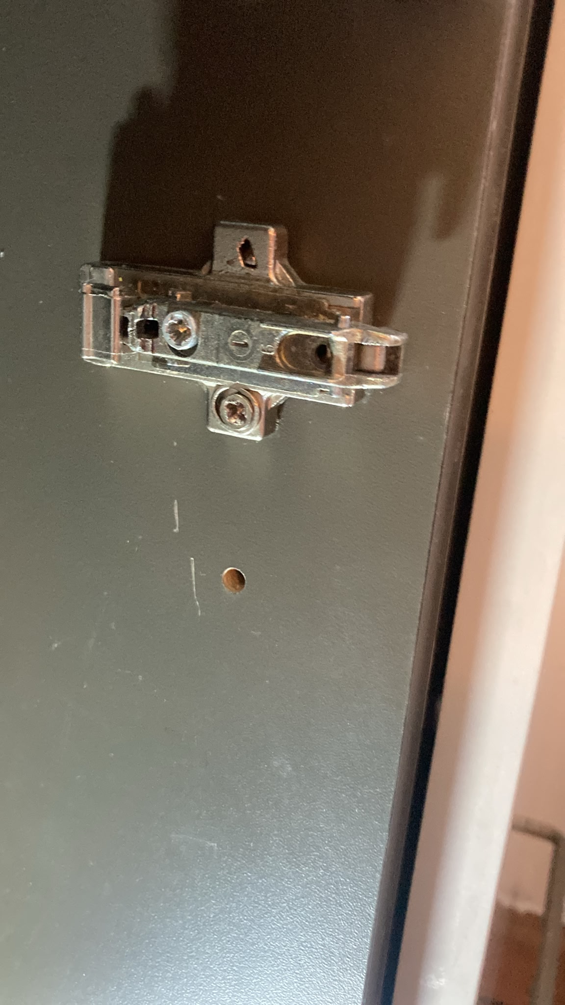

Ho una cucina Dada, marchio italiano del 1996. Non riesco a capire come svitare la base della cerniera a clip. Le teste delle viti sono inaccessibili, sembra che debba rimuovere la piastra di regolazione. Qualcuno ne ha visto uno simile?

devi regolare la basetta in modo da intravedere le teste delle viti
attraverso i due fori cerchiati nella foto, quindi ci infili una chiave
a brugola e sviti le due viti che tengono ferma la basetta al fianco del mobile

Fatto Grazie!
