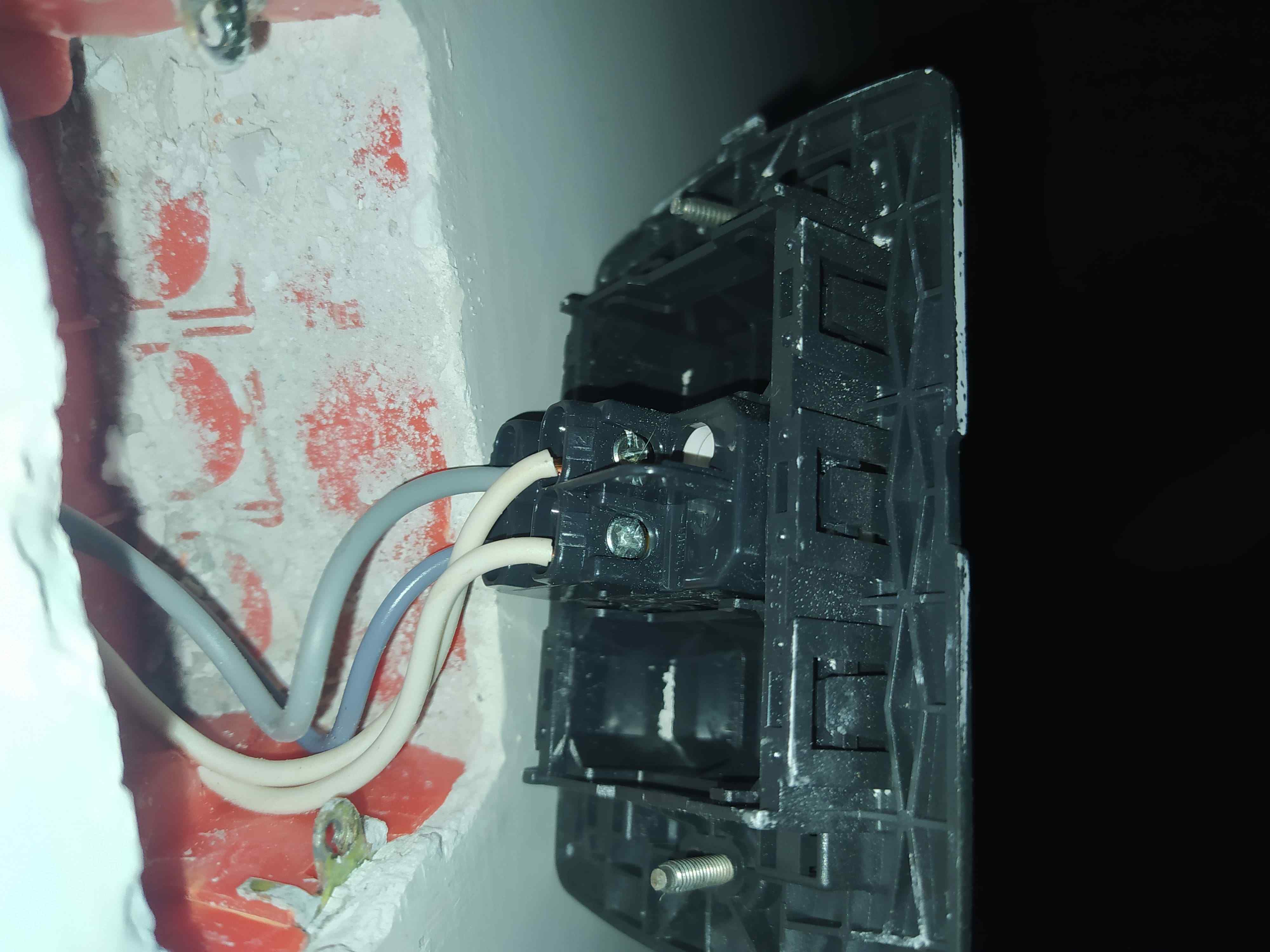

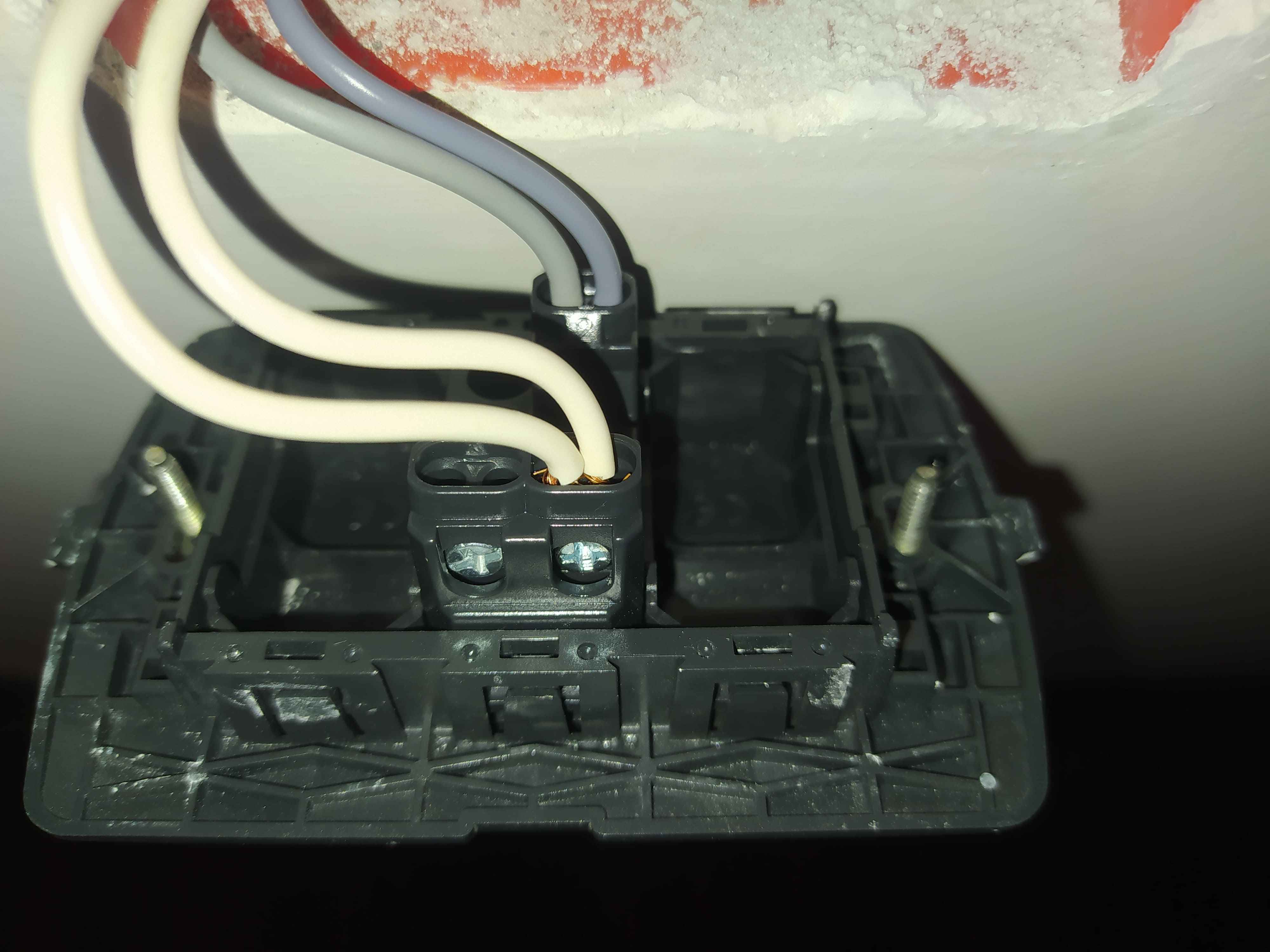

corridoio presa 2 e' il deviatore bipolare che ho trovato mentre interruttore corridoio e' il deviatore unipolare che ho sostitutito ma non funziona lo stesso
interruttore corridoio.jpg (309.58 KiB) Visto 2717 volte
corridoio presa2.jpg (304.48 KiB) Visto 2717 volte
Messaggi: 17917
Re: interruttori corrodoio casa per lampadario che non si accende
sicuro non si tratti di pulsanti che azionano un relè, perché quei collegamenti
e quei colori non sono tipici di un impianto con due deviatori come dovrebbe
essere il tuo, li hai trovati così come in foto ?
p.s. i deviatori non sono bipolari, i bipolari staccano fase e neutro contemporaneamente
Messaggi: 2553
Devi chiarire un po di cose. Il lampadario ha una o più lampadine, se ne ha più di una, si accendono insieme o a gruppi separati, ciè con due interruttori separati? Poi spiega dove sono posizionati i due interruttori. Se sono in due punti distanti tra di loro, probabilmente sono due deviatori che comandano il lampadario da due o tre punti diversi. Fai anche una foto chiara dei morsetti di quello con quattro fili. Sembra un invertitore ma se collegato con quattro fili, come in foto, ci dovrebbe essere un altro deviatore e la luce dovrebbe accendersi da tre punti. Facci sapere.

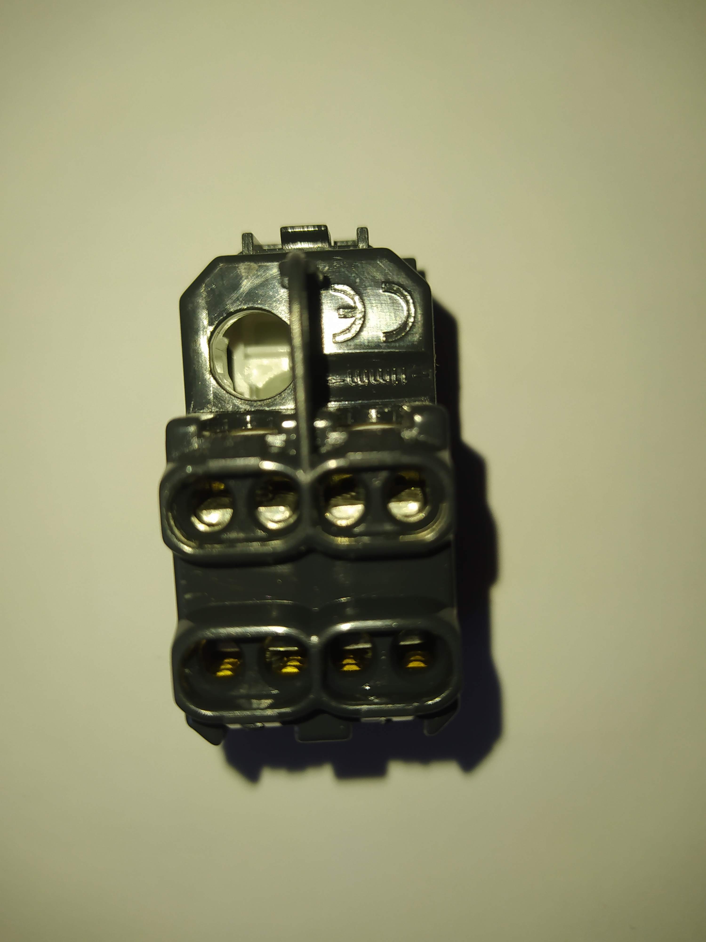

bticino living light 4004N
bticino living4004N.jpg (277.89 KiB) Visto 2706 volte

veramente nelle foto si vedono in entrambi 4 fili ........
quello in foto è un invertitore, si utilizza quando i punti per comandare
la lampada sono più di due, se non è il tuo caso e quello l'hai comprato
tu l'hai preso sbagliato, devi prendere un deviatore

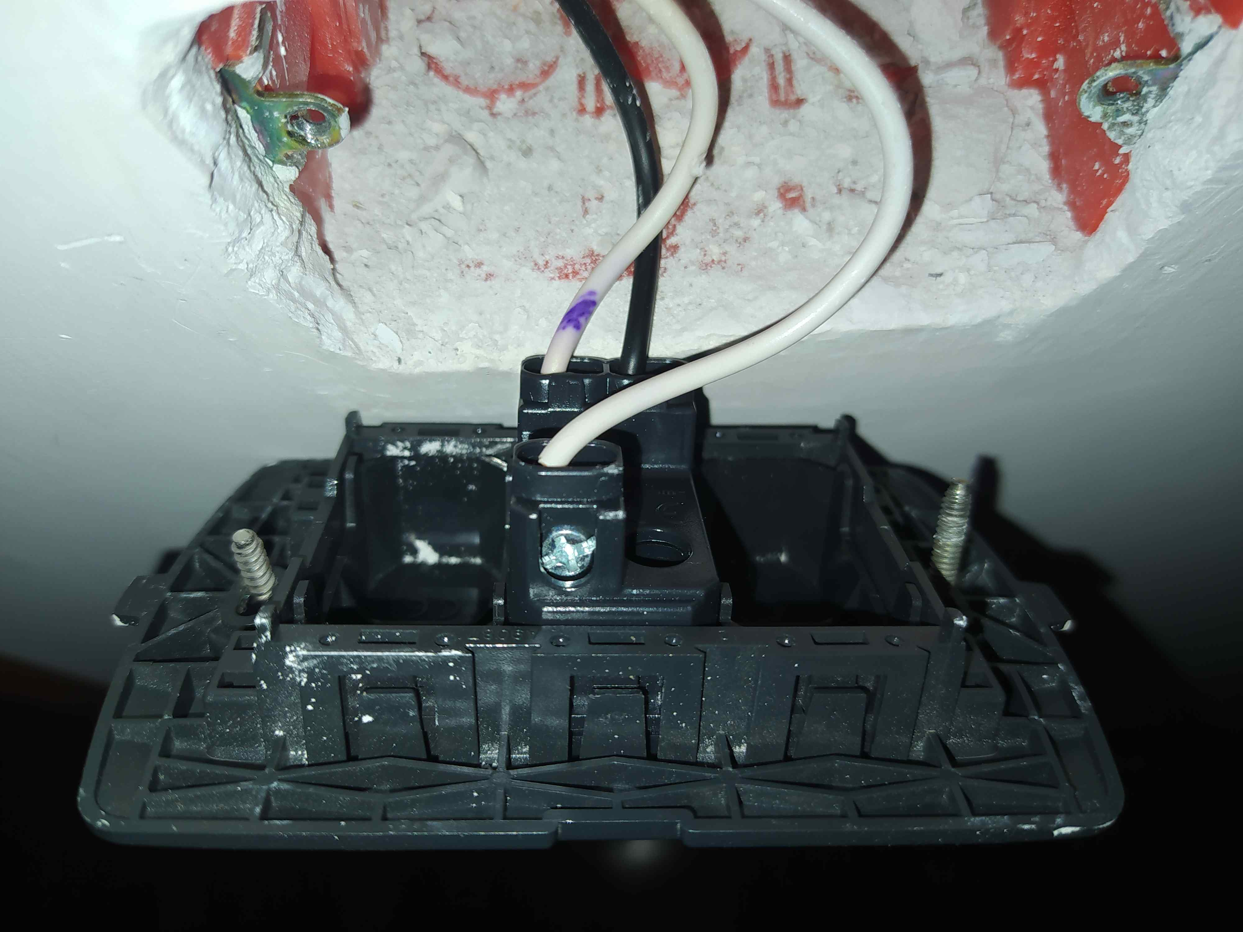

adesso ti allego foto primo interruttore coi tre fili.
interruttore corridoio presa1.jpg (335.5 KiB) Visto 2700 volte
Messaggi: 2553
L'ultima foto è ok. E' un deviatore correttamente collegato. Il nero è il filo che porta la fase, se hai un cercafase puoi verificarlo facilmente, i due fili bianchi vanno all'altro deviatore, ma qui c'è un problema, non capisco la presenza dei due fili grigi. Qui dovrebbero esserci i due fili bianchi e un terzo filo, il ritorno del lampadario. Il fatto che sia un invertitore e non un deviatore non è importante perché un invertitore può essere usato anche come deviatore. Il problema è capire dove va l'altro filo. Sicuramente ci sarà nei dintorni una scatola di derivazione, andrebbe individuata e aperta. puoi anche, guardando i fili e muovendoli un po cercare di capire in che direzione vanno.

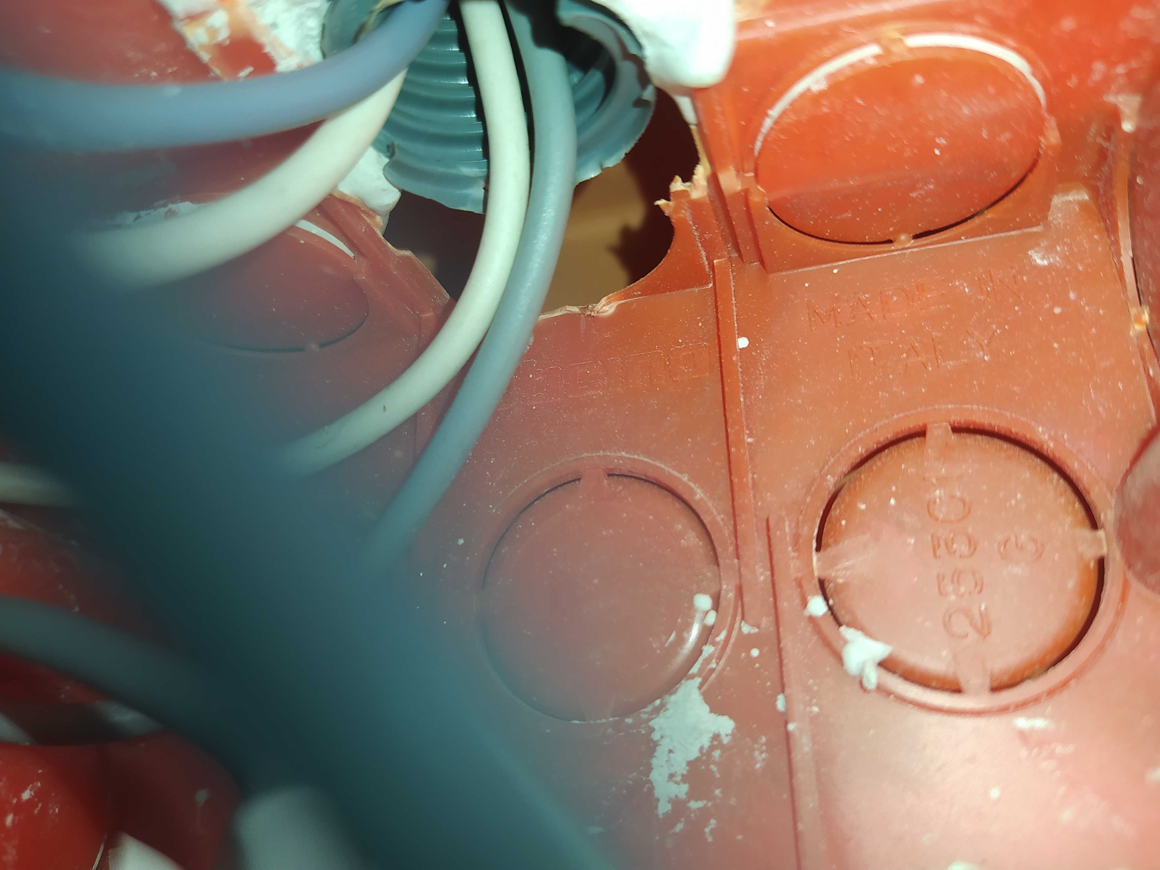

ti allego foto semnra che arrivino tutti dallo stesso buco
origine scatola.jpg (302.66 KiB) Visto 2695 volte

i due fili grigi sono uno chiaro e uno scuro. quello scuro potrebbe essere la fase?
Messaggi: 2553

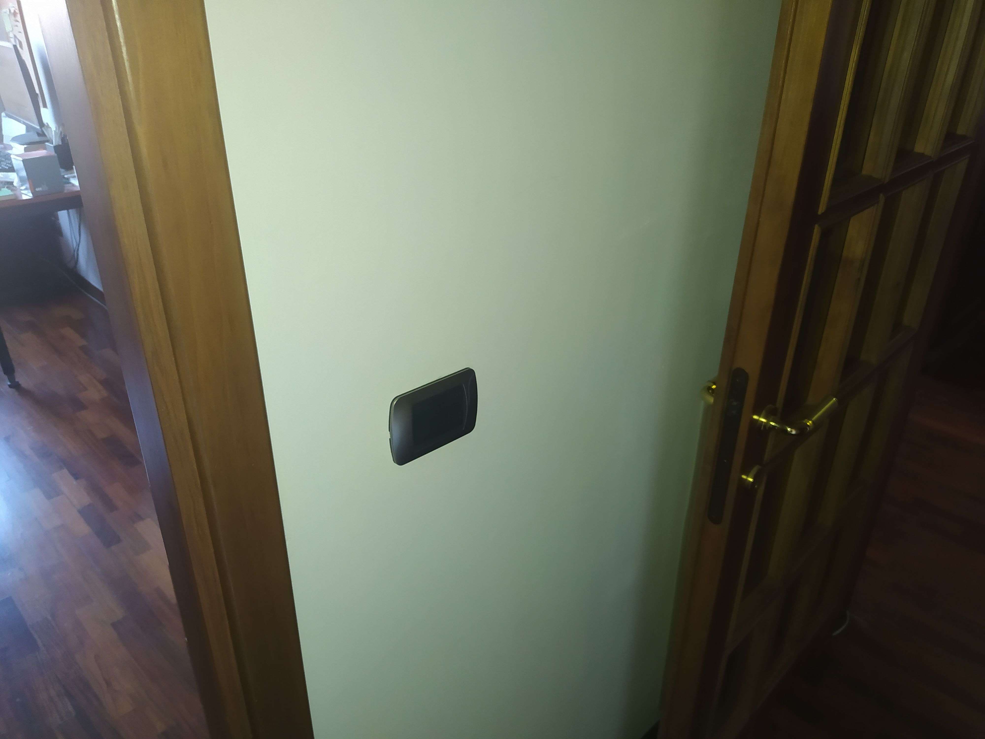

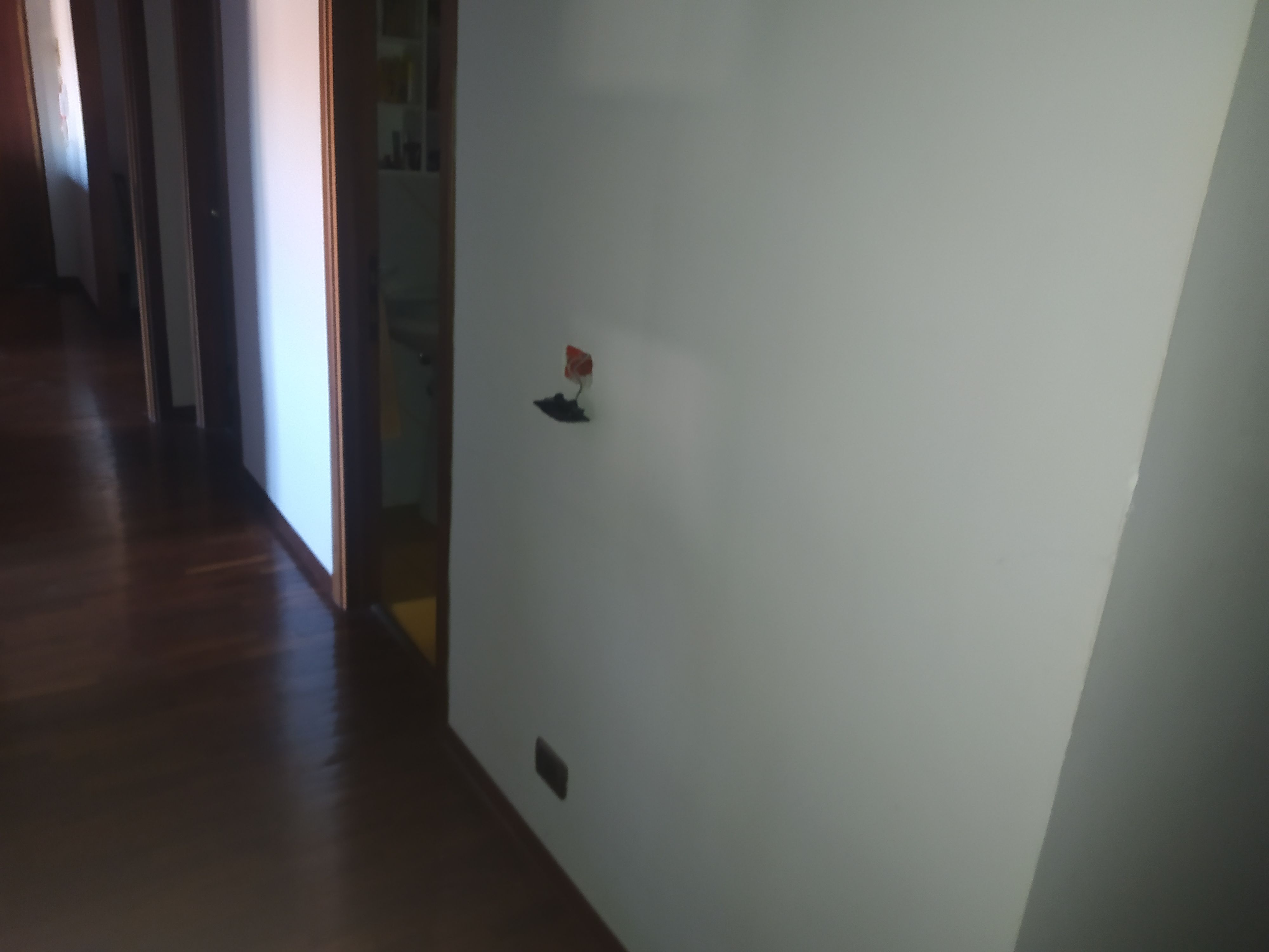

Fai foto dell'intera parete del corridoio, anche in più foto.

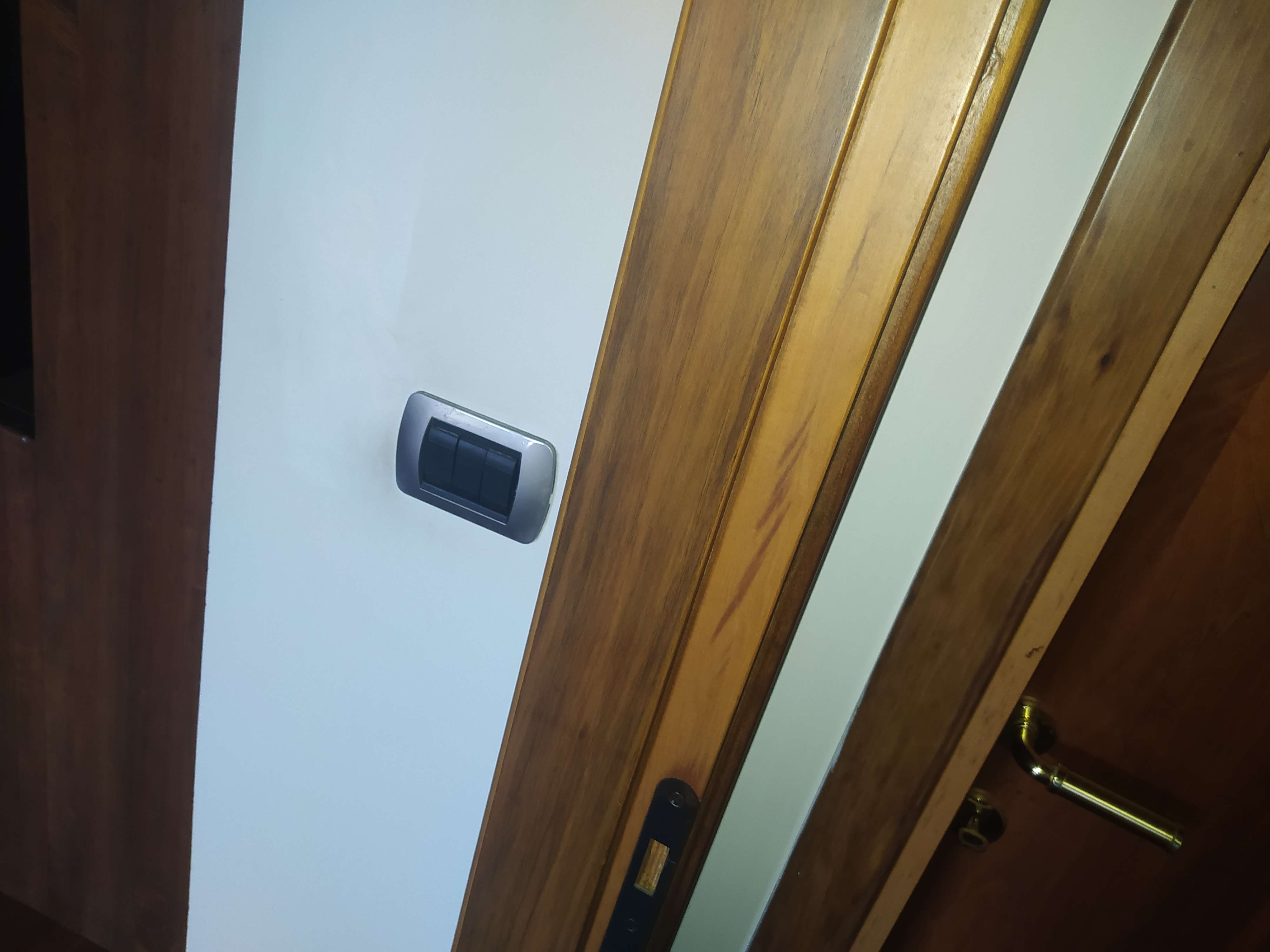

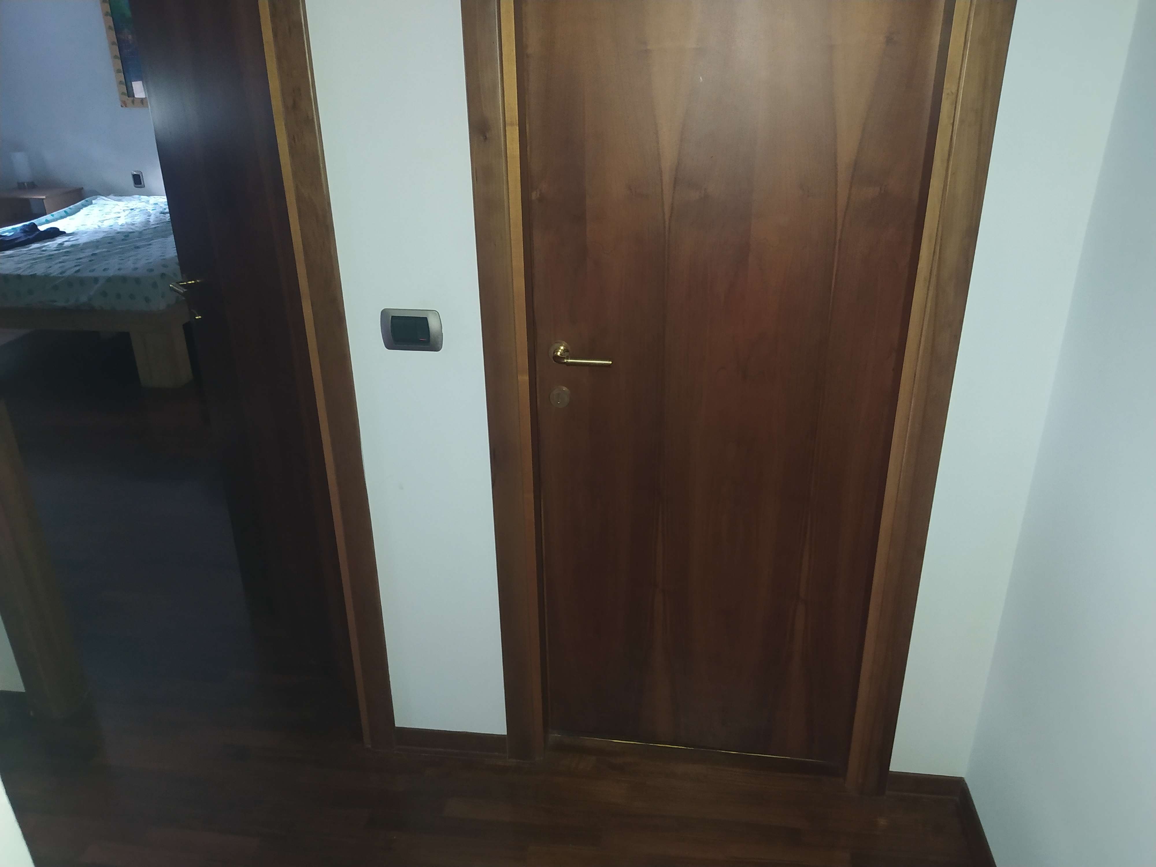

in allegato foto parete corridoio 1 e corridoio 2 sono quelle che riguardano interruttore lampadario
parete corridoio1.jpg (267.17 KiB) Visto 2689 volte
parete corridoio2.jpg (304.9 KiB) Visto 2689 volte
parete corridoio sgabuzzino.jpg (249.88 KiB) Visto 2689 volte

questa foto riguarda la parte del corridoio che da' sul salotto dove ci sono due lampadari
parete salotto.jpg (303.51 KiB) Visto 2689 volte
Messaggi: 17917
quindi il lampadario del corridoio si accende/spegne da 3 punti ?
