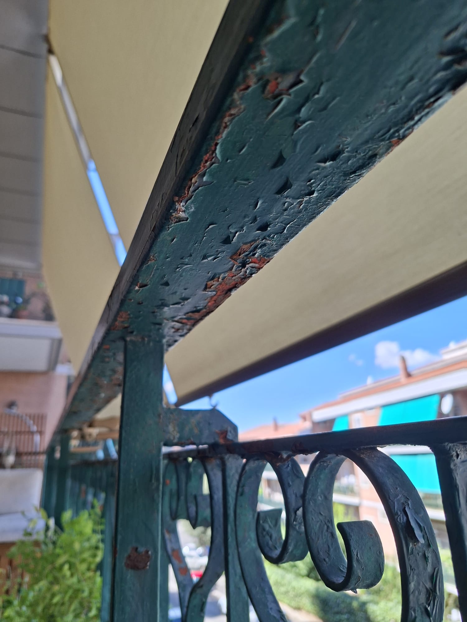

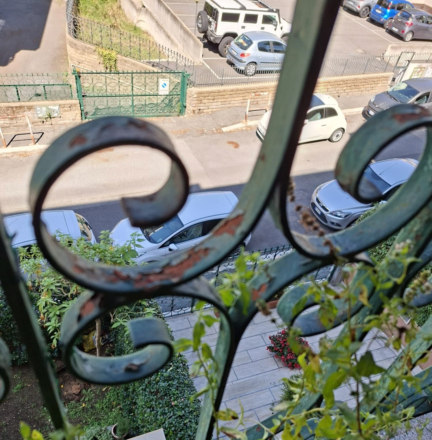

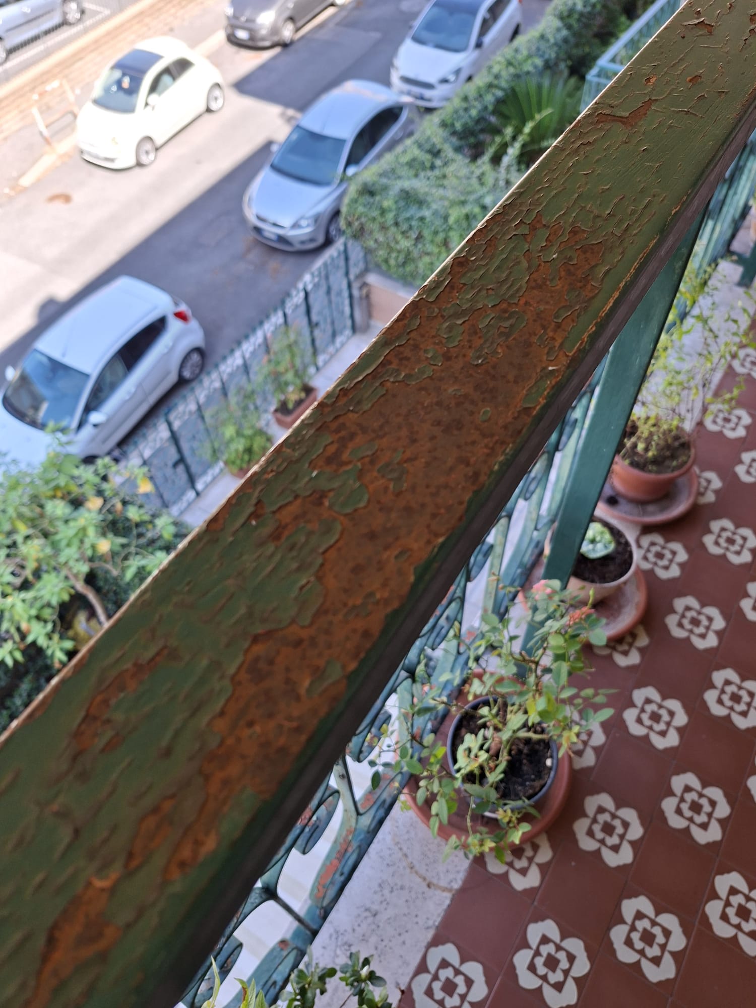

Buongiorno a tutti,
vorrei chiedervi un consiglio sulla sistemazione della ringhiera del mio balcone.
Si tratta di una ringhiera in ferro lunga circa 9 metri che presenta una notevole presenza di ruggine. L'obiettivo è rimuovere la ruggine e la vecchia vernice per poi procedere con una nuova verniciatura. Abitando in condominio, però, vorrei eseguire il lavoro arrecando il minor disturbo possibile ai vicini ed evitando di sporcare i balconi sottostanti.
Circa 4 o 5 anni fa, durante i lavori di ristrutturazione di casa, avevo acquistato sia uno sverniciatore sia il Ferropiù della Boero, ma per mancanza di tempo e volontà non ho mai iniziato il lavoro. Ora vorrei finalmente mettermi all'opera, magari intervenendo su un tratto di ringhiera alla volta.
Come si vede dalle foto, la ringhiera è composta da numerosi riccioli e particolari decorativi che rendono la rimozione della vernice piuttosto complicata. Per questo vorrei capire quale possa essere la procedura più efficace.
La mia prima idea era utilizzare lo sverniciatore, ma ho il timore che possa colare accidentalmente sui balconi sottostanti causando danni. Inoltre, da quanto ho letto, la successiva pulizia non sembra particolarmente semplice.
Prima di iniziare vorrei anche organizzarmi per contenere il più possibile polvere, residui di vernice e frammenti di ruggine. Avevo pensato di realizzare una sorta di struttura provvisoria utilizzando dei montanti angolari in ferro (tipo quelli delle scaffalature), rivestendola con cartoni e, se possibile, fissando esternamente un telo occhiellato per creare una barriera protettiva.
Avevo inoltre valutato la possibilità di rimuovere il corrimano tubolare in ferro, sostituirlo con uno zincato e poi verniciarlo. Tuttavia il corrimano attuale, pur essendo arrugginito superficialmente, non presenta fori o parti passanti. A suo tempo mi era stato detto che si trattava di un ferro di qualità superiore rispetto a quello reperibile oggi. Per questo motivo sarei orientato a mantenerlo, ma vorrei sapere se secondo voi convenga restaurarlo oppure sostituirlo preventivamente.
Un'altra soluzione che avevo preso in considerazione è l'acquisto di una sabbiatrice. Non ho però esperienza in merito e non so quanto possa essere realmente efficace nel mio caso, soprattutto su una ringhiera con tanti elementi decorativi e lavorando su un balcone condominiale. Inoltre, mi chiedo quanto sia semplice da utilizzare e se il gioco valga la candela rispetto a sistemi più tradizionali, considerando anche il problema della dispersione di polvere e abrasivo verso i balconi sottostanti.
In sintesi, cosa mi consigliate?
• Utilizzare uno sverniciatore oppure procedere meccanicamente?
• Meglio frullino, Dremel, spazzole per trapano, carta abrasiva o addirittura uno scrostatore ad aghi elettrico?
• Una volta pulito il più possibile il ferro, conviene applicare una mano di Ferox per neutralizzare eventuali residui di ruggine che potrebbero sfuggire alla pulizia?
• Per la finitura, vanno ancora bene due mani di Ferropiù della Boero oppure oggi esistono prodotti più performanti e duraturi?
Ogni suggerimento pratico è ben accetto, soprattutto da chi ha già affrontato un lavoro simile in condominio.
Grazie in anticipo a tutti!

Re: Consiglio per restauro ringhiera in ferro molto arrugginita
Sei in un condominio? Se è così devi fare attenzione a non provocare danni agli inquilini sottostanti. Metti dei cartoni o delle lamiere sotto la ringhiera. Escluderei il platorello su smerigliatrice che solleverebbe tanta polvere, mi orienterei sul cannello a gas o sverniciatore chimico ma aspetta anche il parere di altri più esperti.
Si, è un condominio
secondo me per come sono ridotti la cosa migliore sarebbe quella
di farli sabbiare, farlo sul posto è impossibile perché si creerebbe
una nuvola di polvere non controllabile, ovviamente è un lavoro molto
oneroso perché va tagliato e risaldato.
In alternativa ti dovrai procurare una lastra rigida da inserire sotto e
procedere con molta pazienza alla rimozione meccanica della vernice,
lo sverniciatore, secondo la mia esperienza, è più indicato per strati di
vernice consolidati, ma nel tuo caso la vernice mi sembra già abbastanza
sfogliata.
Anche io dovrei fare un lavoro simile alla mia ringhiera, che non è messa in questo stato ma ci si avvicina...
Credo che in questi casi l’unica è carta vetrata e tanto olio di gomito e pazienza. Per gli strati di ruggine più profondi, invece, forse sarebbe il caso di convertirla con il Ferox.
Voi che ne pensate?
Voi che ne pensate?
diciamo che per le parti accessibili la spazzola d'acciaio rotante potrebbe
essere d'aiuto per poi rifinire a mano, mentre per le parti piane dischi i
abrasivi a lamelle sono l'ideale
Per come la penso io, qualsiasi operazione viene fatta sulla ruggine preesistente (a parte forse la sabbiatura) una piccola parte di ruggine rimarrà sempre e questa prima o poi si espanderà sotto la vernice nuova quindi una mano di converti-ruggine (ferox o altri) prima della verniciatura ti rende il lavoro più duraturo.dreamel ha scritto: lun 28 set 2026 10:59 am Anche io dovrei fare un lavoro simile alla mia ringhiera, che non è messa in questo stato ma ci si avvicina...
Voi che ne pensate?
Una alternativa, dopo aver spazzolato e tolto la ruggine al meglio, potrebbe essere anche quella di dare uno smalto con converti ruggine incorporato, parlano molto bene della marca americana Hammerite, ma ce ne sono anche di altre marche tipo (per citarne alcune) la Rust, il Fernovus (di Saratoga) ed il Vernifer (della Arexons)
Grazie a tutti per le risposte. A questo punto penso di accantonare l'idea dello sverniciatore e procedere con trapano dotato di spazzola d'acciaio rotante, frullino con dischi abrasivi e, nei punti più difficili da raggiungere, con lavorazione manuale.
Sono ancora indeciso sul corrimano tubolare in ferro: sto valutando se rimuoverlo e sostituirlo con uno zincato da verniciare successivamente. Ho chiesto un preventivo a un fabbro e, tra smontaggio e montaggio, la spesa si aggirerebbe tra i 150 e i 200 euro. Considerando che il corrimano, ad eccezione della parte inferiore, è probabilmente l'elemento più semplice da pulire e verniciare, secondo voi vale davvero la pena sostituirlo oppure conviene recuperare quello esistente?
Un altro dubbio riguarda la vernice. Quattro anni fa avevo acquistato 2,5 litri di Ferropiù Boero: secondo voi, dovrebbe essere stata conservata correttamente e mai aperta, può essere ancora utilizzabile? Vorrei applicare due mani di smalto e, sinceramente, mi dispiacerebbe non sfruttare un prodotto che ho già in casa.
Stavo pensando di dare una prima mano con uno smalto convertiruggine e una seconda mano con il Ferropiù Boero. Vorrei però evitare il Fernovus Saratoga perché l'ho già utilizzato sulle inferriate e l'ho trovato molto difficile da stendere in modo uniforme (tra l'altro avevo acquistato due barattoli provenienti da rivenditori diversi, quindi non penso fosse un problema di lotto). Secondo voi è una buona soluzione oppure è preferibile fare entrambe le mani con lo stesso prodotto?
Per evitare che il ferro appena riportato a nudo inizi a ossidarsi, avevo pensato di procedere per piccole porzioni: rimuovere la vecchia vernice, applicare subito una prima mano di protezione sulla zona trattata e, una volta completata tutta la lavorazione, passare la seconda mano sull'intera struttura. Vi sembra corretto?
Infine, una domanda sul Ferox: una volta eliminata la vernice e la ruggine, andrebbe applicato solamente nei punti in cui è rimasta dell'ossidazione che non riesco a rimuovere completamente, giusto? Se lo applicassi su tutto il ferro pulito, rischierei di creare uno strato intermedio inutile che potrebbe addirittura ridurre l'adesione e l'efficacia protettiva dello smalto. Ho capito correttamente?
Rispondo solo a questo perché per le altre domande non saprei. Anche io ho sempre inteso che vada applicato solo nelle zone di ruggine, anche perché serve a convertirla, non avrebbe senso metterla sul ferro senza ruggine (oltre ad essere uno spreco). Ovviamente è solo il mio parere da non esperto.brescy ha scritto: lun 28 set 2026 2:56 pm Infine, una domanda sul Ferox: una volta eliminata la vernice e la ruggine, andrebbe applicato solamente nei punti in cui è rimasta dell'ossidazione che non riesco a rimuovere completamente, giusto? Se lo applicassi su tutto il ferro pulito, rischierei di creare uno strato intermedio inutile che potrebbe addirittura ridurre l'adesione e l'efficacia protettiva dello smalto. Ho capito correttamente?
- Messaggi: 9973
Si, va applicato solo nelle parti dove era presente la ruggine, applicarlo anche sulle parti di metallo "sano" non porta alcun beneficio.
