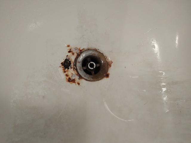

Ciao, secondo voi è possibile ripristinare il fondo di questa vasca da bagno?
Ha ormai un buco operato dalla ruggine e pertanto mi chiedevo se esiste un materiale di riempimento per queste vasche.
Non posso optare per la sostituzione della vasca perché la cosa genererebbe una serie di problemi aggiuntivi, come l’assenza delle mattonelle dello stesso stile delle altre, le dimensioni esatte, ecc..

Hai la possibilità di accedere alla parte inferiore della vasca? Prova a svitare la piletta e rimuoverla.

Non so cosa intendi esattamente, ma se ho intuito bene direi proprio di no. La vasca è incastonata, circondata da piastrelle, murata attorno insomma, non posso accedere da nessun’altra parte.
Ci sono metodi di riparazione particolari nel caso fosse stata accessibile?

Se il ferro è corroso nella parte interna della vasca, lo sarà anche dalla parte esterna. se avevi la possibilità di accedere, potevi rimuovere la ruggine anche sul lato esterno e fare un buon lavoro. Alcune vasche hanno degli sportelli o dei pannelli removibili che permettono accesso alla zona sottostante. Nel tuo caso la riparazione sarebbe pasticciata,perchè fatta solo dall'interno, la ruggine continuerebbe a corrodere il ferro dalla parte esterna e la riparazione non avrebbe una buona durata. Aspetta comunque la risposta di altri utenti, magari hanno un'idea che a me non è venuta.

se è bucata la vedo molto dura, dovresti carteggiare la zona per valutare
meglio la situazione, valuta anche l'opzione di togliere la vasca e mettere
un box doccia che copra anche le mattonelle a terra, per i muri perimetrali
puoi mettere una striscia di un altro colore

Lo so, mi era già stata proposta, ma mi serve proprio la vasca.
