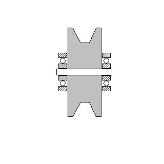

Ritengo che cercando ancora potresti trovare delle pulegge su cuscinetti con una gola abbastanza profonda per evitare che le corde "saltino", altrimenti potresti utilizzare le attuali pulegge mettendo dei cuscinetti che abbiano il diametro interno uguale a quello del perno della puleggia (che a questo punto andrebbe incastrato nella puleggia) e metterne due a fianco di ogni puleggia, come mostrato nel disegno:
L'ulteriore complicazione sta però nel fatto che a questo punto il supporto che regge la puleggia dovrà avere il foro non più grande quanto il perno ma grande quanto il diametro esterno dei cuscinetti in modo che questi possano incastrarcisi dentro.
Fammi sapere se la struttura che hai costruito si può adattare ad una modifica di questo genere.
Ciao Capitan Farloc e grazie per la risposta, i supporti sono piuttosto sottili ma abbastanza robusti, io anzichè 2 cuscinetti avevo pensato di
allargare il foro della puleggina che è da Ø 5 e portarlo a Ø 6 e poi trovare un cuscinetto piccolo che abbia un Ø esterno di 6 e quello interno per esempio di 4. Il fatto è che non sono sicuro che esista un cuscinetto così piccolo e che possa soddisfare le mie esigenze, inoltre dato che i cuscinetti normalmente vengono applicati con interferenza come potrò fare
