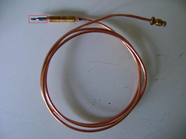

questa e' la termocoppia http://www.maritv.net/Public/data/GIANG ... C00289.JPG la punta che vedi e' solo una parte il resto e' un tubicino sottile che termina con un dado da avvitare al rubinetto del forno e per sostituirla devi sfilare il forno dalla cucina e smontare il pannello posteriore e superiore.

denny ha scritto:questa e' la termocoppia http://www.maritv.net/Public/data/GIANG ... C00289.JPG la punta che vedi e' solo una parte il resto e' un tubicino sottile che termina con un dado da avvitare al rubinetto del forno e per sostituirla devi sfilare il forno dalla cucina e smontare il pannello posteriore e superiore.
Grazie. Altra domanda ho provato a smontarlo ma dietro non viene fuori del tutto ho smesso perchè ho avuto paura di rompere l'attacco al gas come si fa per non fare ulteriori danni grazie e perchè se il danno era la termocoppia valore 20 euro il tecnico voleva cambiare anche la manopola davanti cos'è il termostato???? ciaoo :oops: LULA

io purtroppo non posso aiutarti ad estrarre il forno devi farlo tu magari chiudendo prima il gas e poi svitando il tubo del gas dall'altra parte cioe' da quella del rubinetto per poi sfilare il forno con tutto il tubo attaccato.comunque se il tubo si rompe c'e' sempre il ricambio e poi una volta svitato ti consiglio di cambiare anche le guarnizioni nel dado.per quanto riguarda la somma che ti ha chiesto il tecnico mi sembra proprio esagerata contando che il prezzo delle termocoppie si aggira sulle 15euro e ci sono dei tipi universali che costano anche meno.
