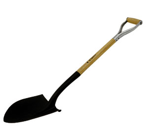

Ciao ragazzi, dovrei realizzare un vanghetto per cavare i tartufi, da regalare a mio padre per il compleanno, come quello che vedete nell' immagine!
come "punta" ho già risolto, ho bisogno di un consiglio per il manico, perchè di legno, mi sembra un pò troppo pesante, avevo pensato ad un tubolare in alluminio da saldare.
Altro particolare che vorrei aggiungere, è un optional, ovvero la possibilità di realizzare il manico in 2 pezzi, in modo da poterlo accorciare per renderlo meno ingombrante, magari rendendoli avvitabili tra loro!
Cosa consigliate????
http://www.labottegadeltartufaio.com/va ... i-166.html
dato che i consigli, sono stati tantissimi :D , vi chiedo un informazione su una saldatura da effettuare alla "punta"
Praticamente dovrei ritagliare un macete forgiato a mano, che ha un manico in legno proprio come questo Immagine, come faccio per saldarci un ulteriore pezzo e renderlo come questo??
In pratica dovrei fissare il macete con il manico della vanga :)
secondo voi, conviene una saldatura ad elettrodo o a filo continuo???

Come hai già visto il manico del vanghetto è molto corto e quindi non è così
pesante pur essendo in legno .
Dovendo fare un certo sforzo sei sicuro di volerlo in due pezzi ?
Magari potresti farlo in faggio .
