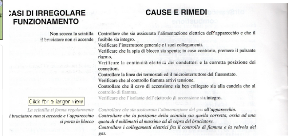

Strano ma vero ho trovato il libretto di istruzione.
questo ciò che c'è scritto quando non scocca la scintilla

Ora che hai ritrovato il manuale le speranze aumentano.. :D
Comunque ho dato un'occhiata alla pagina e mi pare, però, che non ci sia molto di aiuto... Ho sentito in "giro" e si parla appunto di una sonda che controlla la ionizzazione prodotta dallo scintillio (credo)...
Se puoi postare una foto dello schema idraulico/elettrico della caldaia con la legenda dei componenti, forse ci potrebbe essere di aiuto... ;)

Hai messo la solita pagina di prima... :D

Ho dato un'occhiata.. ci dovrebbe essere una sonda che rivela la fiamma e in mancanza della quale dopo tot secondi la scheda iono dovrebbe mandare in blocco la caldaia. Però non la vedo... Comunque il problema è a monte: sono gli elettrodi che non accendono... magari proprio perché essendo la caldaia esterna si sporcano... Ma non ne sono tanto sicuro...
Dal punto di vista della sicurezza non dovrebbero esserci problemi, dopo tot secondi la caldaia va (dovrebbe andare) in blocco.

Vediamo se si riparte da capo: Intanto metto la prima pagina del manuale che hai linkato e lo schema cosi li abbiamo sempre sott'occhio:

4) nella prima pagina si parla di elettrodo/sonda che controlla la fiamma e di controllare la sua integrità... quando l'hai aperta hai visto dove sta e in che condizioni é?

A parte queste ulteriori informazioni, con quello che abbiamo in mano i problemi sono due: il primo riguarda il perché non (sempre) funziona l'accensione piezoelettrica e il secondo perché non funziona la sonda che controlla la fiamma.
Ora visto che la gestione di questi due componenti è tutta elettronica, io dubito che sia solo un problema di sporco... Soprattutto per quanto riguarda la sonda del controllo fiamma. Comunque visto, però, che non si può escludere, la prima cosa da fare è individuare tale sonda e verificare
in che condizioni sta.
Perché, se come è capitato non avviene la scintilla, dopo tot tempo la caldaia deve andare in blocco assolutamente. Se questo non accade e non è accaduto, la causa può essere solo nella sonda in se, oppure nella scheda "IONO"... dove dovrebbe essere il timer che dopo tot tempo chiude la valvola del gas.
Mi pare che a questo punto lo scenario sia abbastanza chiaro: il tecnico probabilmente quando è venuto, come accade di solito in questi casi, ha
trovato la caldaia che funzionava bene e il difetto in sua presenza non si è mai verificato... però un tecnico serio avrebbe dovuto prendere sul serio
le tue paure anche ragionando in astratto... comunque lasciamo perdere l'argomento...
Per concludere credo che sarebbe una buona cosa provare a sostituire la scheda "IONO"... naturalmente costatato che la sonda e il cavo sono a posto.
Ah, già che ci sei, nel frattempo potresti anche fare una foto della caldaia e di dove sta? Sai in casi del genere a volte può bastare un dettaglio...
