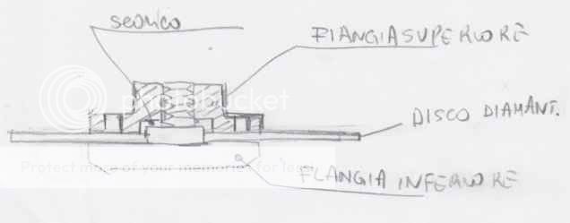

Ecco perché dicevo che la flangia superiore deve essere scaricata almeno al diametro del collarino di quella inferiore. Così facendo anche se il collarino sporge anche 2-3 mm dal disco diamantato tale sporgenza entra nello scario della flangia superiore e non crea problemi. Poi, a dir la verità, io le flange superiori le ho sempre viste con tale scarico.
Se la tua non ce l'ha ti conviene andare in ferramenta e vedere se ne trovi una che e l'ha. Oppure trovare un tornitore che ti ci fa lo scarico...
Non so se ora è più comprensilbile.. comunque nel caso non lo fosse dimmelo ti faccio uno schizzo.

Ho fatto uno scarabocchio... spero che cosi sia più chiaro.
La flangia superiore scaricata è la B e quella sotto è la A.

Se vedo bene quindi lo " scarico " è quello spazio che ovviamente non permette il serraggio .
Ti ringrazio
Come puoi vedere la parte del collarino che sporge dal disco entra nello scarico permettendo così la chiusura... ;)
