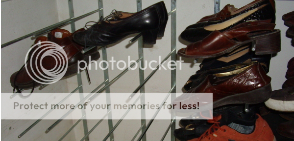

Chi avesse uno scompartimento vuoto di un armadio a muro e necessitasse di una scarpiera "a giorno" potrebbe prendere spunto da questa, che diversi anni or sono ho ideato per casa mia:
L'immagine vale più di mille parole: sono semplicemente delle stecche di 20x5 su cui sono saldati dei tondini di 8, lunghi quanto è profondo lo scompartimento. Basta farli sfalsati per permettere l'appoggio del tacco della scarpa e il gioco è fatto.

Ottima idea Grazie :)
Messaggi: 9947
Bella idea, complimenti!
