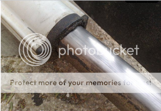

Ho un problema con i bracci del cancello automatico. Ogni volta che aprono e chiudono fanno un rumore come se stridessero, sembra un film horror. Ho anche avuto qualche lamentela da parte di qualche vicino. Prima di chiamare la ditta, avete un modo per risolvere questo problema?
Io tempo fa ci misi del grasso, quello nella bomboletta, e un pò avevo risolto. Quando iniziò di nuovo a stridere, passai al grasso quello nel tubo e da allora è una tragedia...
Che posso fare?

Ciao e grazie per la risposta... secondo te devo smontare i bracci e pulirli o posso metterlo direttamente?
Ho visto che nella copertura del braccio ci sono 4 viti... L'unico problema è che i bracci sono montati alla base del cancello e quindi mi viene male svitarle...

Non so bene come siano codeste coperture e se rendono il loro l'interno stagno... in quel caso dubito che il lubrificante riesca a penetrare dentro. Comunque "provare non nuoce" e a smontare sei sempre in tempo. ;)
Puoi fare una foto?

la marca dei bracci per il cancello è Elvox... io penso che i bracci siano un pò datati, poichè ho cercato sul web, ma di uguale non ho trovato nulla. Vorrei postare qualche foto, ma come si fa?

sono riuscito a caricare le foto... Io penso che bisogna pulire prima tutto... con il gasolio? o come?
http://imageshack.us/photo/my-images/82 ... 012477.jpg
http://imageshack.us/photo/my-images/58 ... 012478.jpg
http://imageshack.us/photo/my-images/51 ... 012479.jpg
Mi fai sapere se vedi le immagini?

Intanto mettiamo una foto direttamente qui, almeno si fa meno strada per cercarla.
Allora, io direi che il parapolvere e la testata che fa da guida al pistone, sono rovinati. Per cui dubito che potrai risolvere semplicemente oliando il pistone...
Poi anche quest'ultimo mi pare molto rigato, anche di sopra dove non c'è lo sporco.
Per scrupolo potresti anche togliere le calotte di testa per controllare meglio, ma a quello che si vede, al 99% dovrai rassegnarti a cambiare i motori.
Difatti, in condizioni normali, quel pistone dovrebbe essere lucido e senza sporco. Ma se è consumata la sede di giuda (ovalizzata) si è rovinata anche la guarnizione parapolvere e lo sporco sarà entrato senz'altro anche dentro.
Mi dispiace non averti potuto dare notizie migliori... ma credo che non ci siano rimedi, se non sostituirlo/li.. ;)
Comunque, almeno per curiosità, io fossi in te la calotta la toglierei. Poi levi la testa del pistone dalla forcella del cancello e provi a vedere quanto gioco ha preso la bronzina. Magari, prima di smontarlo, dagli una bella pulita, cosi verifichi meglio se la mia ipotesi è corretta, oppure no.

grazie per la tua spiegazione... speriamo che smontando e pulendo si sistemi lo stridio che fa in apertura e chiusura cancello.
Questa estate, avevo messo del grasso liquido e devo dire che lo stridio proprio non lo faceva più.
Boh!!!
Per togliere lo sporco e tutto questo grasso, che mi consigli?
Benzina... qualche prodotto?
Grazie ancora.
