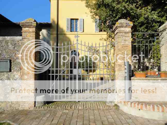

Guardate la colonna per campanelli posta a dx del cancello.
Ecco, vorrei istallarci un faretto che illumini la serratura, perché la notte la zona è buia e non si sa dove mettere la chiave.
L'elettricista ci avrebbe proposto un faretto da collocare sopra la colonna dei campanelli, però a livello estetico non è il massimo e poi chiunque si può divertire a "giocarci". Pensavo, perciò, di mettere qualcosa sul davanti, dove sono i campanelli, nella parte alta, tipo uno "spioncino" a led che prenda la corrente dalla linea della luce dei campanelli.
In pratica si tratterebbe di farci un foro di circa max 15/20 mm e istallarci un faretto di quelle dimensioni, che avesse la capocchia che fa da battuta e poi un dado dietro di bloccaggio.
L'idea sarebbe ottimale... si tratta di vedere se esiste qualcosa del genere in commercio.
Ora mi metto a googlare un po per vedere cosa riesco a trovare, nel frattempo però ho chiesto anche qui; magari c'è qualcuno che ne sa già qualcosa.

lo so che non è quello che hai chiesto tu ma io invece ci vedrei una bella lanterna tipo questa, anche per restare in tema con l'epoca della villa
naturalmente fissata su una delle due colonne

si, l'idea è agli antipodi della mia...poi li manca la corrente e volevo utilizzare proprio la bassa tensione dei campanelli. Comunque non è mai detto; ci sta anche anche che in assemblea il condominio preferisca la tua idea alla mia.

Purtroppo in zona non c'è la 220. L'elettricista avrebbe anche trovato il sistema di prenderla da uno dei faretti del giardino, ma sarebbe un lavoraccio: ci sarebbe da spaccare un marciapiede etc. etc. Ecco perché avevamo pensato ad una soluzione del faretto a led. Tu perciò dici che per i led non vada bene la corrente delle luci dei campanelli?

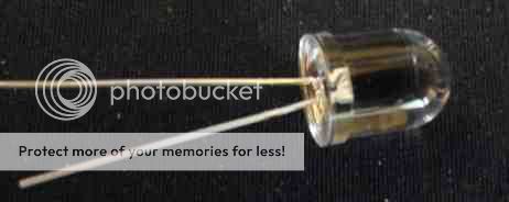

Intanto l'immagine del led:
L'idea del caricabatterie non è percorribile...: difatti, ci era sfuggito il fatto che nella colonnina dei campanelli non c'è la 220 ma la 12 volt. Per cui idea accantonata. Però, stamani sono andato sempre nel solito negozio dove ho preso il led e mi sono fatto dare i componenti per alimentare il led.
Per la modica spesa di 4 € mi hanno dato; un diodo raddrizzatore, una resistenza per portare la tensione a 3 volt ed un pannellino di circuito stampato dove saldare i componenti. In più mi hanno anche fatto lo schema elettrico dell'alimentatore... Visto che trattasi poco più di uno scarabocchio confido, se ce ne fosse bisogno, nell'aiuto degli amici del forum...
Assodata la parte elettrica ora viene la parte meccanica; come fissare questo led? Visto che basterà un foro di 4-5 mm devo trovare un sistema per attaccarlo/incollarlo all'interno sulla sua parte rotonda che si vede nella foto. Considerando che lo spessore del tubo di ferro sara, presumo, sui 3 mm, la punta del led dovrebbe rimanere tutta all'interno del foro almeno un paio di mm, questo dovrebbe essere un bene, almeno rimane protetto dalla polvere ed anche dai raggi del sole.
Dopo che avrò fatto il circuito di alimentazione avrò bisogno di provarlo...
e dovrei riuscire a trovare una 12 volt. in alternata, per evitare di dover prendere la corrente direttamente dai campanelli. Per questo non vedo alternativa a trovare un piccolo trasformatore da 220 a 12 volt.
Ho una vecchia scheda madre della caldaia... magari un trasformatore con una uscita di 12 volt. ce la trovo...
Rimane in sospeso il come incollare il led dal dentro della colonnina dei campanelli.

Se non hai voglia di ritornare al negozio, ti puoi accontentare di un pò di comune colla, altrimenti non c'è che l'imbarazzo della scelta sui portaled

Riguardo ai portaled, li ho visti tutti.. però, per un led come il mio che e di D.10 dovrei come minimo fare un foro di 15 e invece cercavo di farlo più piccolo possibile. Io pensavo di fare un foro di 5 in modo tale che il led restasse tutto dentro all'interno, però, ora che mi sono messo a fare altre prove, ho notato che sarebbe meglio che la calotta uscisse quasi tutta fuori, Difatti, con un foro di 5 in effetti non diminuisce solo la rosa ma anche la sua intensità.... :?
Messaggi: 17225
se non dai enter quando sei a fine finestrella, anche se apparentemente
sembra che sia andato a capo in effetti non lo fa
non credo che il porta led sia così indispensabile, lo infili dentro e
regoli di quanto deve uscire, quindi lo blocchi da dentro con
la colla a caldo o con attak
