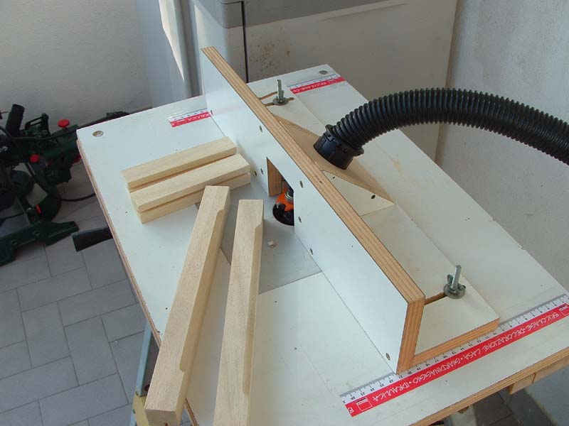

Nella prima si può notare che dopo aver tagliato i listelli
li ho fresati per ricavare un canale per infilarci i pannellini di compensato da 4 mm

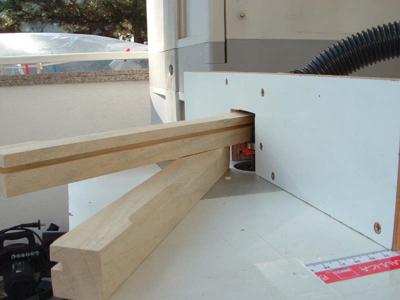

nella seconda foto invece si vede la fresata interrotta sugli angoli dei due frontali.

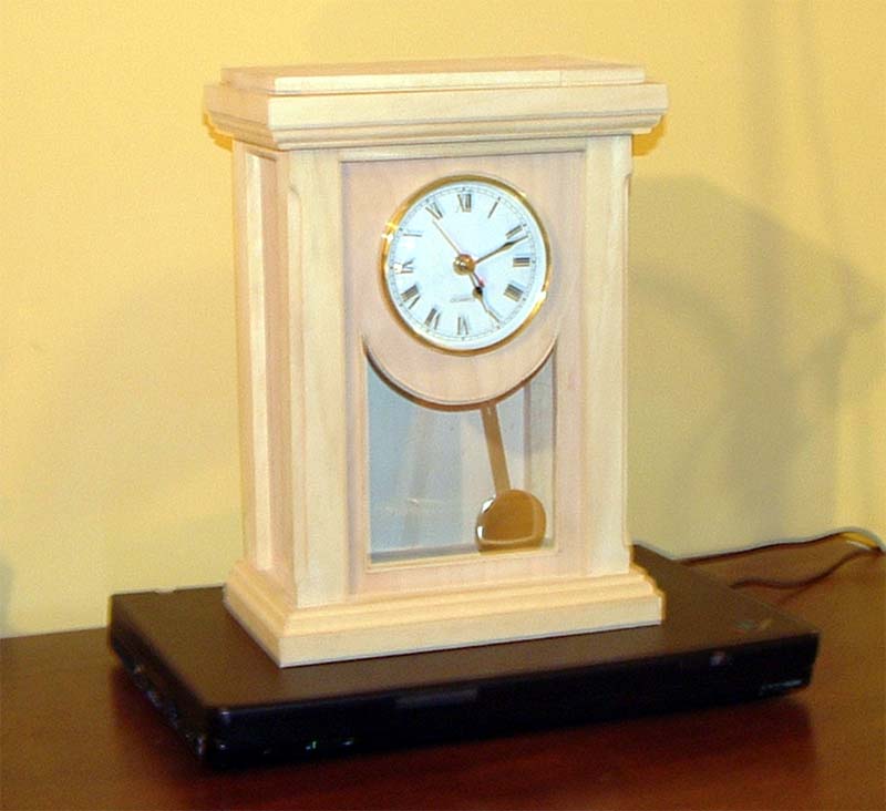

Purtroppo non ho altre foto della lavorazione e quindi vi dovete accontentare di questa foto che mostra l'orologio montato a secco

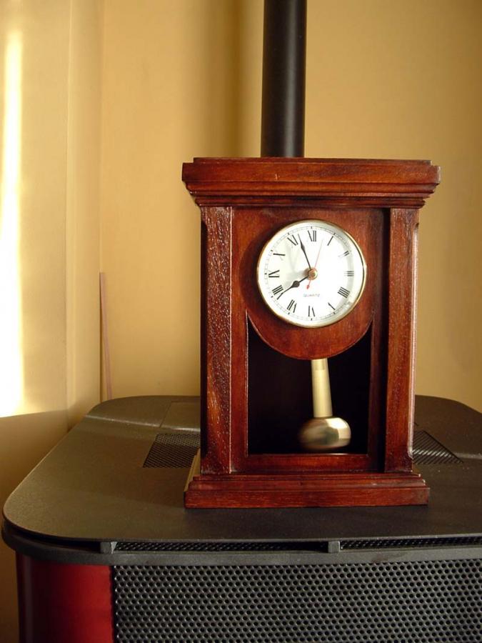

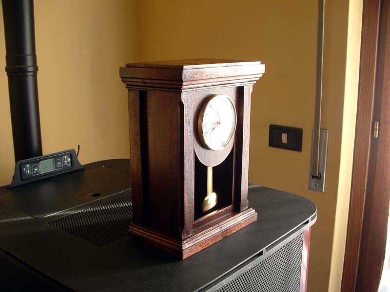

In queste ultime foto invece l'orologio finito a gommalacca e cera previa
mordenzatura con due essenze mischiate tra loro
Il contorno interno sull'apertura del pannellino frontale è stato realizzato
con un listellino da 3 mm x 2 di quelli utilizzati per il fasciame dei modellini navali

permettimi di dire che, non perchè sia la prima foto, ma la cosa che saltà di più all' occhio e il tuo "banchetto da lavoro" naturalmente fatto in casa.........con tubo aspiratore della segatura, guida scorrevole e, suppongo che sotto sia fissato un trapano che fa girare la fresa, sbaglio?!?!?!?! una domanda....per alzare e abbassare il taglio o per meglio dire la fresatura, si regola il trapano in altezza oppure ti muovi diversamente?!?!?!
ancora complimenti :D
Messaggi: 17887
Grazie a tutti
allora del banchetto se ne era parlato in questo 3D, sotto al banchetto però non ci va un trapano
ma una fresatrice che deve assere da almeno 1500 watt, per alzare
ed abbassare la fresa ho utilizzato un cric per auto che si intravede
in una dello foto di colore rosso, al prossimo lavoro ti mostro meglio
il tutto
