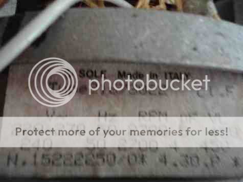

Si si, il condensatore c'era. Comunque, ho fatto una foto alla targhetta posta sul motore... cosi, se qualcuno ci si raccapezza, possiamo provare a calcolare
la capacità del condensatore.
Per risalire alla potenza può servire misurare la resistenza dell'avvolgimento?
La foto è un po sfuocata.. speriamo che serva a qualcosa...

Sulla foto della targhetta ti dice che il condensatore a 220/230V vuole di 5uF e a 240V di 4uF, quindi ti serve da 5uF.
Se metti quello più grosso da 12uF come dici rischi dopo un po' di bruciarlo.
Per trovare con certezza il collegamento esatto, si può con un tester misurare quanti ohm ci sono fra i tre fili (coppia alla volta naturalmente) e facendo questo ragionamento:
Ci sono nel motore due avvolgimenti, uno di potenza (1-2) ed uno di spinta (2-3) collegati fra loro solo da un lato, quindi misurando troverai tre valori di resistenza, che corrispondono il piu basso alla potenza (1-2) a cui darai la 220V della rete, un altro con un valore leggermente più alto che corrisponde alla spinta (2-3 spinta), in ultimo un valore che è la somma dei due precedenti che corrisponde agli estremi dei due avvolgimenti (1-3 dove metterai il condensatore)
1-potenza-2-spinta-3
nella foto non si vede la potenza ma per un motore simile tirando ad indovinare ipotizzo 20ohm 30ohm e 50ohm, con 5 uF di condensatore dichiarato non dovrebbe essere più grosso di 200-300W
Io ho spiegato la regola per cercare i collegamenti, poi per tentativi può arrivare esattamente alla stessa conclusione.

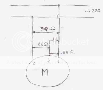

Allora, facendo la prova con i tester mi risulta:
1-2 = 39 ohm
2-3 = 66 "
3-4 = 105 "
Ho fatto uno schizzo dello schema elettrico... tutto a posto, vero?
Magari, se qualcuno me lo completa con gli avvolgimenti, sarebbe il massimo...

Perfetto, due tocchi di Gimp ed eccoti anche gli avvolgimenti
