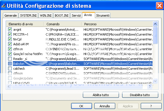

Start/esegui scrivi msconfig
nella cartella Avvio controlla se c'è togli il flag

All'avvio babylon non parte, pero esiste nell'elenco... e non capisco perché,
dal momento che il programma è stato disinstallato!!! :o :? :shock:

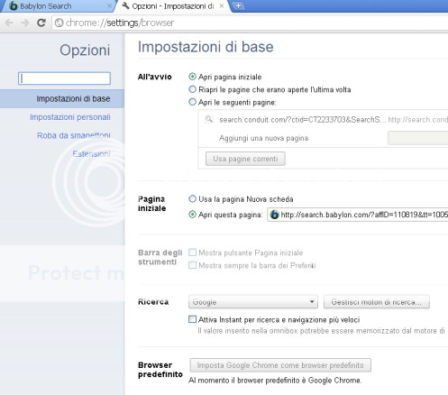

guarda un po cosa c'è nelle varie voci della pagina impostazioni di chrome

Ecco la pagina delle impostazioni:
Messaggi: 17783
mi sembra che c'è scritto nella riga "Apri questa pagina"
cancella e scrivici http://www.google.it oppure la pagina iniziale
che piace a te, in pratica il programma pur essendo eliminato si
caricava direttamente dal suo sito

mariobrossh ha scritto:mi sembra che c'è scritto nella riga "Apri questa pagina"
Alleluia!!! Cosi ho fatto ed ora siamo ritornati finalmente alla normalità.
Però, comunico che anche dopo questa operazione, se vado alla pagina "Utilita configurazione di sistema" il programma Babylon risulta sempre presente...? :o :? :shock:
