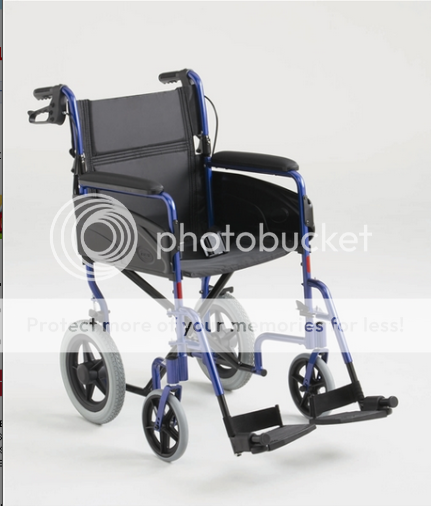

Messaggi: 9703
Prima avevo scritto che in rete se ne trovano anche con le ruote
pivoettanti sul davanti... ma mi sbagliavo. Difatti, da un un controllo
più accurato, risulta che le hanno "tutte" sul davanti. Allora avevo ragione
a dire che erano quelle dell'ospedale messe la contrario.
Magari hanno molti anni e un tempo forse si usava così...
Ecco l'immagine di una delle tante pescate in rete:
