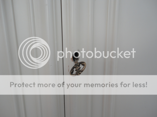

Devo ritoccare un vecchio mobile, che a me sembra bianco latte opaco.
Ho detto bianco latte, per dire che non è esattamente bianco, ma magari è panna, o chi sa che. Dubito di riuscire a trovare la vernice identica... magari, però, potrei aggiungerci delle terre colorate.
Chi sa dirmi che polveri devo aggiungere?
Puoi darci maggior dettagli di che tipo di verniciatura ha il mobile?
Trattasi di un mobile vecchio di molte decine di anni e la vernice mi immagino sia un sintetico.
I ritocchi riguardano la stuccatura delle feritoie delle chiavi che, non essendoci borchia, si sono tutte rovinate /allargate.
Comunque, stamani mi sono deciso e ho preso la vernice con del pigmento nero, da aggiungere,
che a detta del negoziante avrebbe dovuto andar bene.
Invece è stato un errore, perché è venuto un bianco tendente al grigio e quello mi sembrava più giallo.
Allora ho preso del giallo e ne ho messa una goccia;anche qui errore, perché macchia troppo e vi ho
dovuto riaggiungere del bianco. Ma era sempre troppo gialla
e allora vi ho aggiunto del bianco/grigio fatto prima.... alla fine dopo un ora di tentativi ci ho azzeccato
e la differenza non si nota per niente. :)
Adesso che ho stuccato e riverniciato l'estetica è a posto, rimane un problema: quanto reggerà lo stucco intorno
alla chiave? L'ideale sarebbe metterci delle borchie di ottone, ma quel punto è sagomato e non è possibile.
Magari ci vorrebbero delle borchiette da modellare.... ma almeno un paio di mm dovrebbero essere;
per cui riuscire a farlo sul posto la vedo una impresa impossibile.
In teoria si fa tutto: basta farsi uno stampino da stringere sulla morsa... ma, per un armadio che non vale la spesa
dello smaltimento, mi pare improponibile. :)

non ho capito perché non è possibile mettere le borchie
ps. scusa non avevo notato le modanature del mobile, beh a questo
punto potresti prendere le borchie appoggiarle sul pezzo e disegnarne
i contorni con un taglierino da balsa sottile, quindi seguendo il tracciato
ricavarne lo scasso profondo quanto basta (1 o 2 mm dovrebbe bastare)

per la borchia, essendo sagomato il legno, come si vede dalla foto, potresti sempre livellare la parte in maniera che la borchia sembra incastonata nell' armadio, magari prendine una che come foro di serratura è a grandezza della chiave, però è abbastanza larga da coprire il foro preesistente più il lavoro che andrai a fare sulla parte interessata :D

Magari, però sarebbe troppo facile... :D Difatti, la modanatura è molto più profonda, diciamo 1 cm come minimo... :(
plcet ha scritto:per la borchia, essendo sagomato il legno, come si vede dalla foto, potresti sempre livellare la parte in maniera che la borchia sembra incastonata nell' armadio, magari prendine una che come foro di serratura è a grandezza della chiave, però è abbastanza larga da coprire il foro preesistente più il lavoro che andrai a fare sulla parte interessata :D
La modanatura è troppo profonda; per cui una borchia piana (anche piccola)
messa incastonata, andrebbe troppo in dentro lasciando in superficie solo il legno. Sicuramente potrebbe impedire alla chiave di toccare nel legno, ma da un punto di vista estetico mi sa che lascerebbe molto a desiderare.
Però... ora che mi ci fai pensare: mi viene in mente un lamierino stampato della forma della chiave, che in pratica si potrebbe inserire/incollare dentro l'apertura e il gioco sarebbe belle fatto.
In questo caso, poi, basterebbe togliere la parte che deborda fuori e il lavoro sarebbe perfetto.
Rimane da stabilire se esista già qualcosa del genere in commercio....
e poi se sia possibile fare l'apertura della misura esatta della borchietta;
altrimenti se non fascia bene non si è fatto niente.
