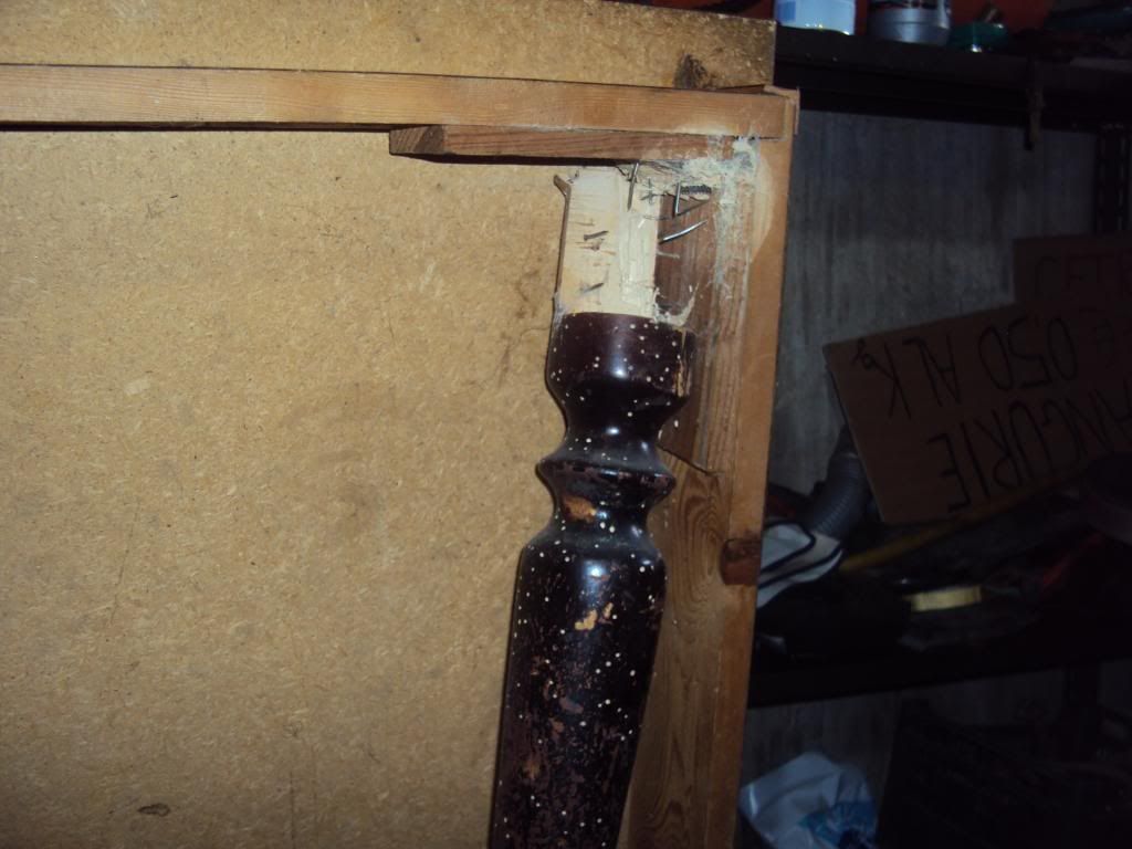

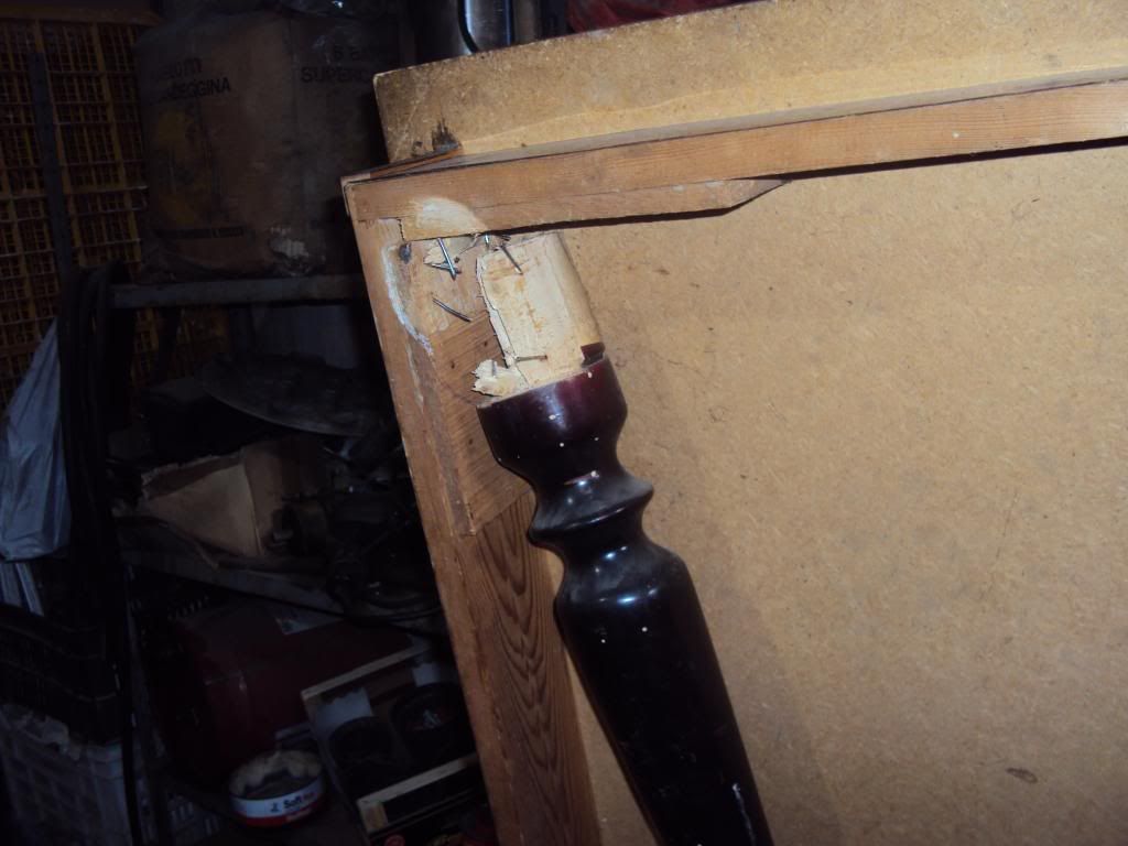

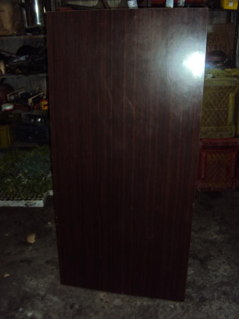

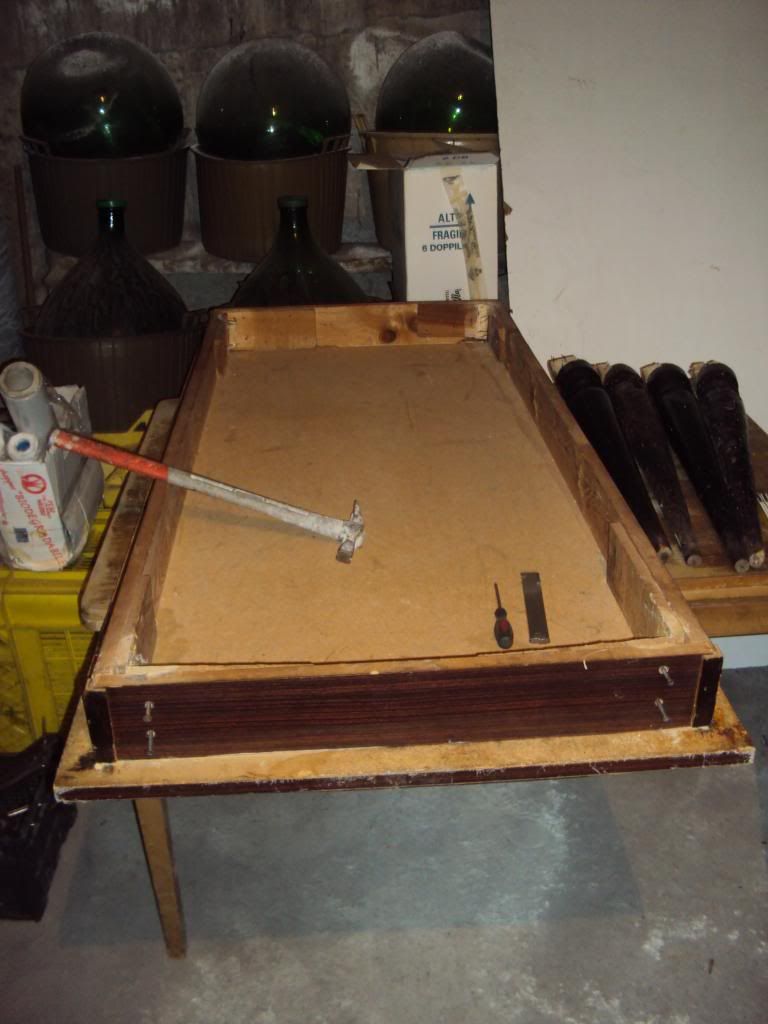

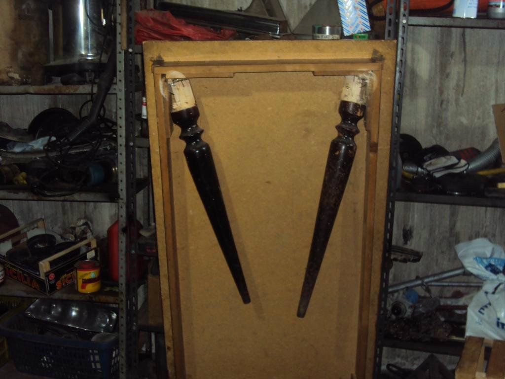

Ciao a tutti,dovrei risistemare la parte inferiore di un vecchio tavolo (se non sbaglio in truciolato) e visto che per i primi di Dicembre festeggeremo il battesimo di uno dei miei nipotini penso sarebbe utile se per allora fosse completo....anzi ben completato,non mi andrebbe di sentire le critiche di qualche parente rompi bools. :(

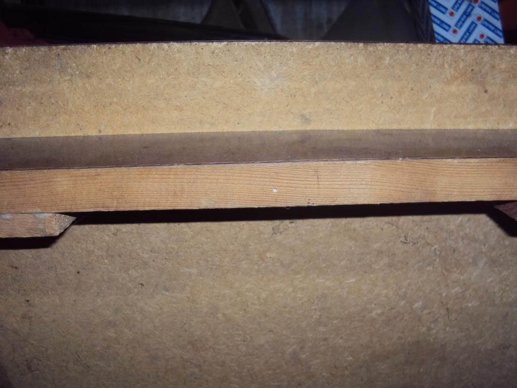

Il tavolo misura lunghezza 178 cm e larghezza 78 cm,agli angoli ci sono delle mascelle di spessore 1,5,mentre il sotto tavolo è alto 10 cm.Ecco alcune foto.
http://i1264.photobucket.com/albums/jj5 ... C02574.jpg
http://i1264.photobucket.com/albums/jj5 ... C02576.jpg
http://i1264.photobucket.com/albums/jj5 ... C02577.jpg
http://i1264.photobucket.com/albums/jj5 ... C02580.jpg
http://i1264.photobucket.com/albums/jj5 ... C02582.jpg
http://i1264.photobucket.com/albums/jj5 ... C02579.jpg

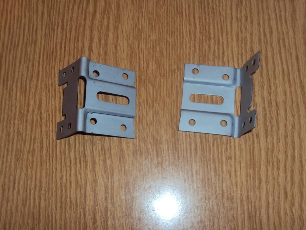

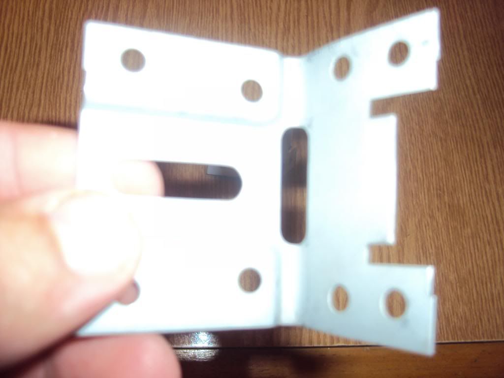

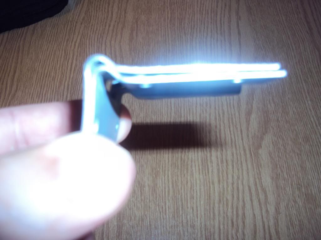

Visto che probabilmente in futuro lo userò anche io come base per qualche lavoretto (mettendocci sopra del compensato) vorrei usare come piedi dei listelloni cm 7x7,passati con una spazzola e poi con carta vetrara (prima grossa poi fine) ,da fissare poi con degli angolari che avevo gia trovato in una ferramente.Ieri sera però ho trovato in garage una cinquantina di angolari di forma un pò strana (secondo me) e mi domandavo se andassero bene per quello che voglio fare io....se sono troppo deboli ho anche pensato di sovrapporne due da avvitare insieme.Se sono buoni è ottimo cosi inizio a mettere qualche euro da parte per l'acquisto di qualche utensile
http://i1264.photobucket.com/albums/jj5 ... C02585.jpg
http://i1264.photobucket.com/albums/jj5 ... C02586.jpg
http://i1264.photobucket.com/albums/jj5 ... C02587.jpg
Gli angolari sono alti 5,5 cm,una parte è lunga 4,5 cm mentre l'altra 3,2 cm.
Datemi i vostri consigli,ah e poi che dovrei usare per verniciarli?

Secondo me fai prima ad aquistarle già fatte visto l'abbondanza di modelli offerti
http://www.hobbydellegno.it/gambe_in_le ... r_mob.html
poi rimane solo da verniciarle.
Ciao a tutti.....Carlo
Messaggi: 17735
si ma li hai visti che prezzi, invece se vai al brico prendi 4 travetti da 1 mt
5x5 alla modica cifra di 3 euro l'uno come quelli utilizzati per il mio
scrittoio, te li tagli a misura li carteggi e li fissi al tavolo o con gli angolari
o con delle spine in faggio passanti

Mario dici che 7x7 è troppo?
Pensate che quelli angolari in foto vadano bene?
Messaggi: 17735
il problema non il peso ma l'estetica, perché il peso di una tavolo va
a gravare sul piede solo nella parte superiore, al limite se le gambe sono
troppo esili potrebbero cedere in seguito a trascinamento o spinte dal
lato corto, quindi viste le dimensioni forse un 7 x 7 sarebbe meglio ma
questo lo devi giudicare tu, io ad un mio tavolo 160 x 80 con fianchi da
13 ce l'ho messe 8 x 8 ;)
forse gli angolare sono sottodimensionati meglio 4 spine

Effettivamente non ho intenzione di badare troppo al lato estetico,mi basta che stia impiedi ben saldo e che regga un pò di peso :)
Per gli angolari prenderò quelli che ho visto dal ferramenta pensandocci bene costano poco rispetto a quando sono grandi e spessi....poi questo tavolo si presta bene ad essere spostato per via della forma semplice che ha.^^
