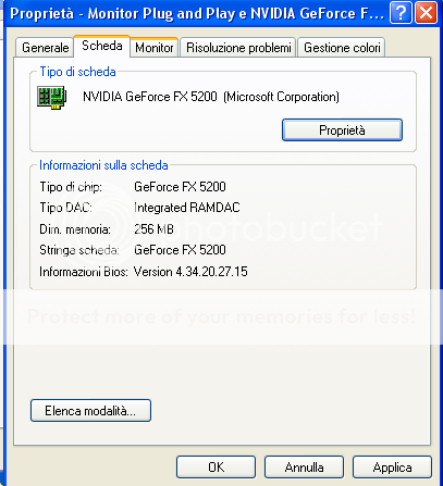

Finalmente per Outlook siamo a posto. Ci rimane lo scoglio del video. Questa è la scheda:
Per i problemi mi rimanda alle impostazioni del Desktop, dove però le ho già provate tutte.. :(
Come posso procedere?
Messaggi: 17787
da quello che vedo i driver sono quelli della microsoft, è meglio se
li scarichi dal sito della Nvidia cioè da qui
