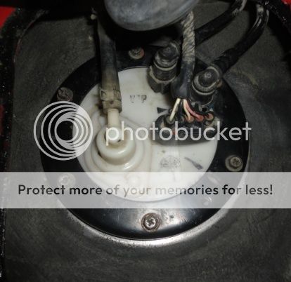

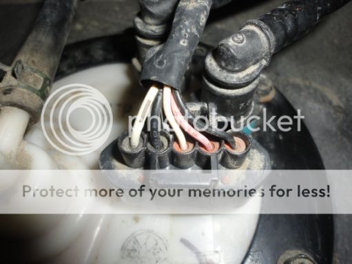

Problema risolto!!! (per modo di dire...
Allora, ci sono stati degli sviluppi: ho riaperto il coperchio del serbatoio e ho visto che in effetti il connettore è a 5 fili.
Ecco due immagini:
Le prove fatte con il tester, hanno dato questi risultati:
da sinistra
- bianco niente
- nero massa
- bianco in tensione di circa 4 volt
- rosa in tensione verso massa di circa 12 volt "
- nero niente
Da questo risulta che occorre ponticellare il rosa con il nero a sx. Per sicurezza, prima,
vi ho interposto una lampadina a 12v 3 w, che, difatti, si è accesa; poi, ho fatto il ponticello senza niente
e la spia della riserva sul quadro si è accesa forte e chiara. La conclusione è che il male è nel termistore
del galleggiante.
Ora dovrò decidere se cambiare il galleggiante, oppure tenerlo così. In fondo quello che conta di
più è l'indicatore... vuol dire che, invece di aspettare che si accenda la spia, mi abituerò a mettere benzina
quando, sulla scala, ci sono ancora un paio di tacche.
Grazie a tutti... anche questa volta ce l'abbiamo fatta.
