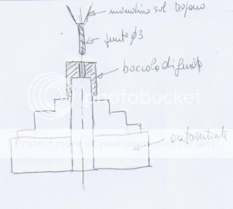

Ho capito; allora tutto quello che ti serve è semplicemente un autocentrante, anche di D.80 basta che
abbia il foro superiore a D.25. ;)
Ah, per centrare l'autocentrante sulla tavola del trapano, ti serve un truschino: metti che il pezzo sia di 25...
lo metti a 11.5 e poi tracci 4 rette passanti per il centro; cosi facendo, avrai tracciato un quadratino di 2 mm
di lato e al centro del quale farai il tuo puntino, dopo di che puoi direttamente entrarci con la punta, oppure
farci un centro con una punta da centri.

Non ho capito perché non ti andava bene l'autocentrante. Intanto ti serve per tenere i pezzi da D. 13 a D. 25;
per quanto riguarda il centraggio della punta di 3 puoi sempre fare una boccolina di guida che ci va sopra:
Oppure, puoi utilizzare il solito sistema che usi ora: metti l'autocentrante di sopra ed il pezzo di sotto.
Basta che tu ci faccia una riduzione con il foro di 3.
In questo modo con una boccolina sola fai tutti i pezzi che vuoi. ;)

Scusami Giacomo ma non ho capito cosa è l'autocentrante e come funziona. Dal momento che ti trovi ti prego d illustrarmi un poco più dettagliatamente il disegno perchè la cosa comincia a piacermi e ad interessarmi. Spero che non sia già andato a nanna.

Scusami Giacomo se riprendo ancora io. Se l'autocentrante è quello che
penso, e cioè il mandrino con griffe del tornio, ti dico che mi sono arrovellato il cervello per poter costruire,anche con l'aiuto del tornitore,
un attrezzo con queste caratteristicheche, cosa importantissima, mi potesse costare molto ma molto di meno del mandrino da tornio.
Sarebbe veramente bello se con il tuo aiuto riuscissi a realizzare qualcosa di simile: sperando di essere stato chiaro nell'esposizione:
Antonio

Si il mandrino è quello... Per i costo, se compri una cineseria non dico che te lo regalano ma poco ci manca. Se poi non devi stringere più di 25, ce ne sono di piccolissimi (da trapano) che li tieni bene anche in mano. :)
Se c'è ancora qualcosa da chiarire chiedi pure.

Ciao Paco; chiedo scusa per il cambio del nome a Giovanni; Mario mi ha molto divertito il tuo suggerimento,ciao; ma l'età e l'ora tarda non perdonano!!. Comunque riprendendo il discorso del centraggio, non ho ben capito il disegno. Giovanni allora approfitto della tua cortesia per chiederti di spiegarmelo meglio. Grazie
