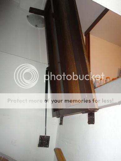

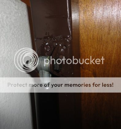

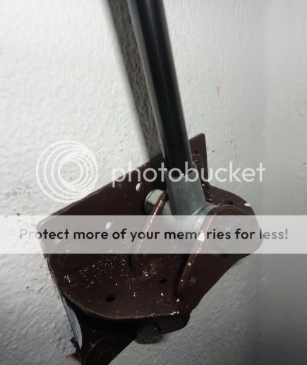

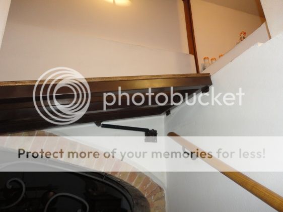

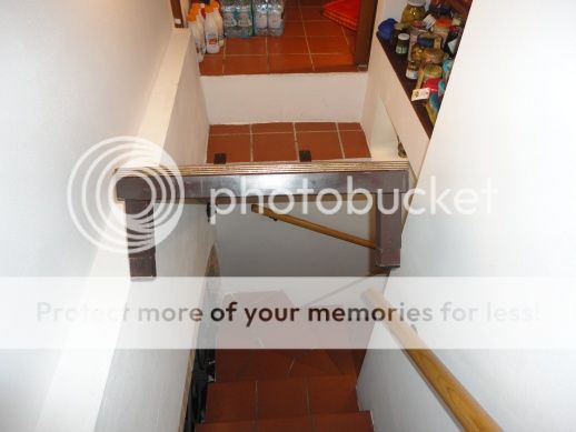

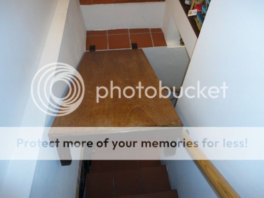

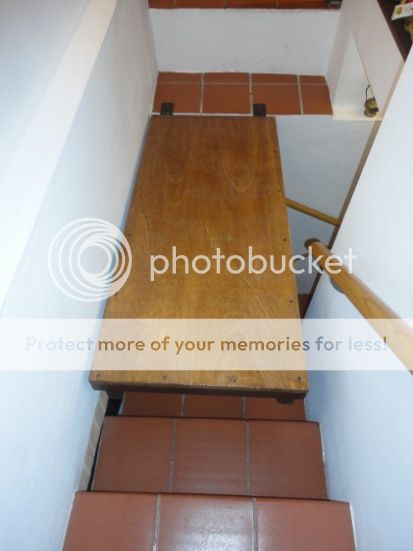

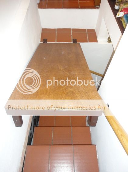

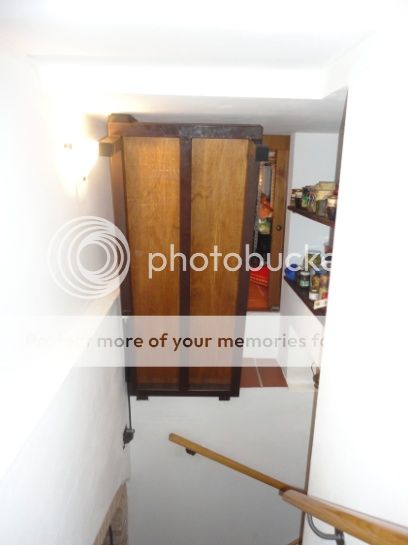

Ti spiego quello che devo fare: ho costruito una passerella (ponte) per accedere ad un ripostiglio della
cantina; il comando è solo manuale e per limitare lo sforzo vi ho messo una molla a gas di bilanciamento.
E' tutto perfetto... rimane solo da risolvere il problema sicurezza: cosa succede se mi si rompe un attacco
sul cilindro a gas? Il "ponte", che quando è tutto alzato sta quasi verticale, verrebbe giù in caduta libera e,
visto che pesa 30 kg, le conseguenze sono facilmente immaginabili.
In questo caso la cintura, appena l'accelerazione supera quella soglia, blocca fermando la caduta del ponte.
Ho fatto alcune prove nella cintura della mia auto e devo dire che di accelerazione
mi pare ne serva molta di più.
Per questo, cercavo di capire se devo farmi un nuovo meccanismo ad hoc, oppure, se c'era la possibilità
di regolare una cintura standard.
Ti metto alcune foto della passerella, cosi almeno ti rendi conto del meglio di cosa si tratta:

roby ha scritto:Ma non ti basterebbe mettere un gancio di tenuta quando la passerella è tirata su? in questo modo solleciti la molla solo durante l'apertura e chiusura.
Ci avevo pensato, però, poi ho concluso che sarebbe stato anche più pericoloso. Difatti,
immaginiamo cosa può succedere quando la passerella è su: certamente non rompersi gli attacchi
perché sarebbe statica... più facile, nel caso di perdite di gas, che tenda a non arrivare più in cima,
oppure a calare lentamente. Ma se io ci metto un blocco e il cilindro si dovesse scaricare progressivamente,
nel momento che lo tolgo, la pedana scenderebbe in caduta libera senza nessun preavviso.
Magari, pensavo anche ad una catenella che rimanesse lente: nel caso di guasto, bloccherebbe la caduta
e in più, qualora uno andasse a sganciarla la troverebbe in trazione, capirebbe che qualcosa
non va e non la potrebbe sganciare.
Però, anche questa è aleatoria, in quanto tutti dovrebbero ricordarsi di riagganciarla, cosa di cui dubiterei alquanto.
Per cui, l'unica sicurezza valida è quella attiva tipo cintura di sicurezza. Magari, invece di bloccare
basterebbe anche un azione frenante con dei ferodi... e qui ci si deve ancora studiare bene. :)

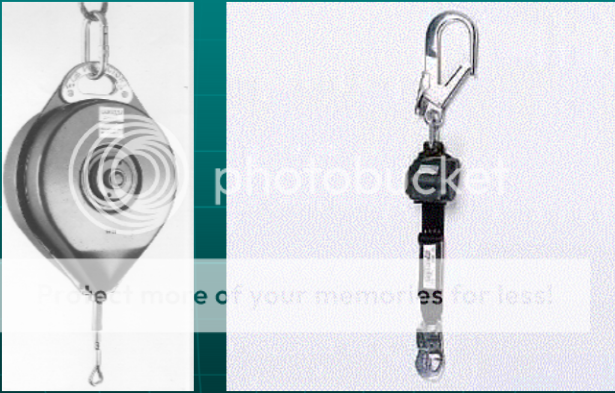

mentre cercavo in giro mi sono imbattuto su questo sistema anticaduta, che richiama pari pari l'idea originaria delle
cinture di sicurezza. Vuoi vedere che questo tipo è specifico per le cadute e, magari, sarebbe proprio quello che fa al caso mio? :)
