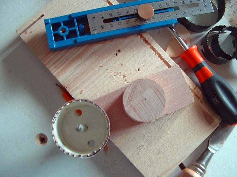

Partendo da un pezzo di legno duro, in questo caso faggio
ho ricavato con la sega a tazza un cerchietto di legno da 50 mm

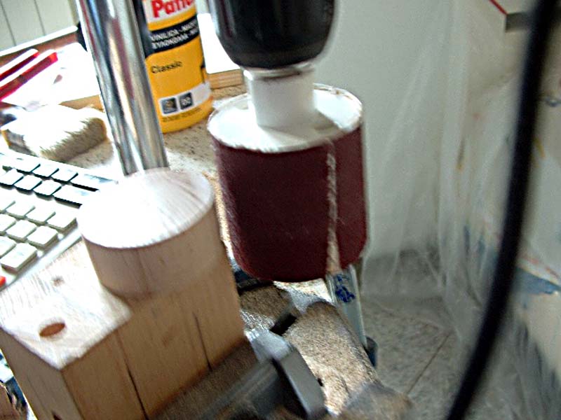

ho poi incollato col biadesivo la carta vetrata alla sega a tazza che
facendola girare sul trapano ho ustilizzato per levigare alla meglio il
nostro cerchietto

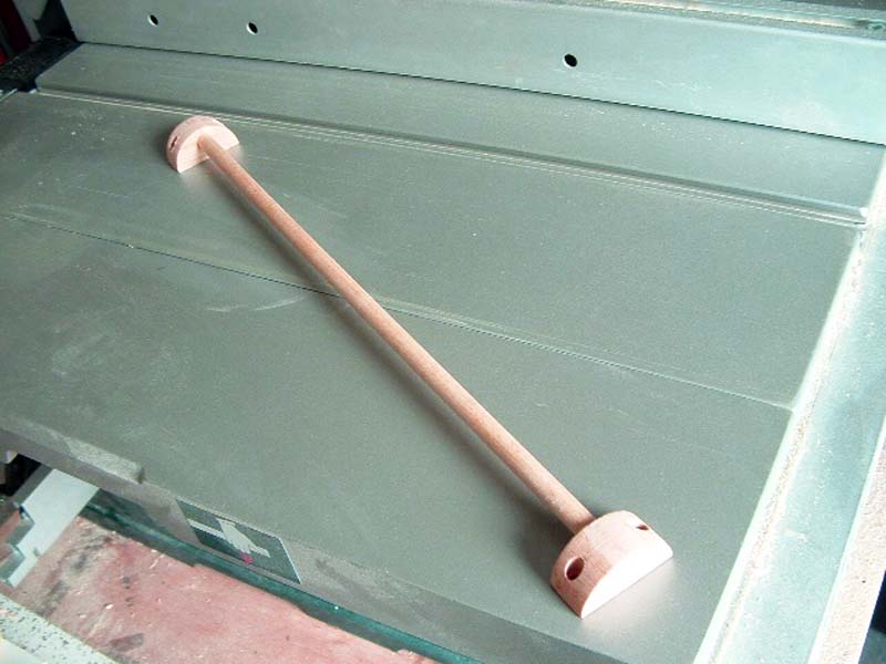

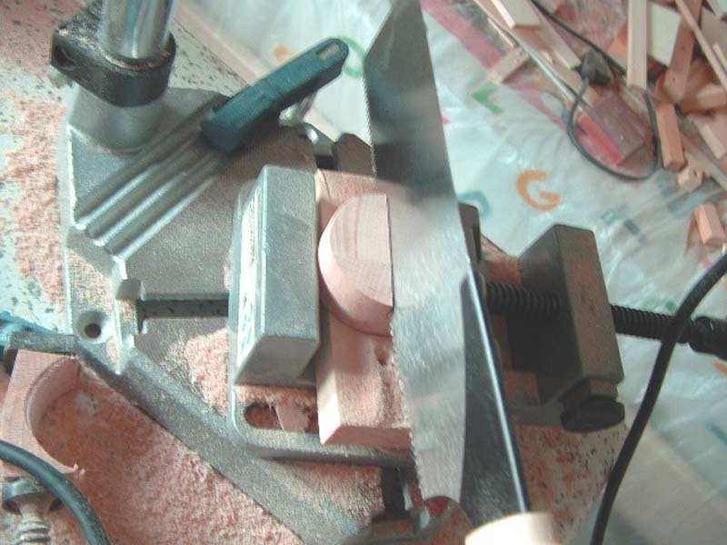

quindi ho diviso a metà il cerchietto

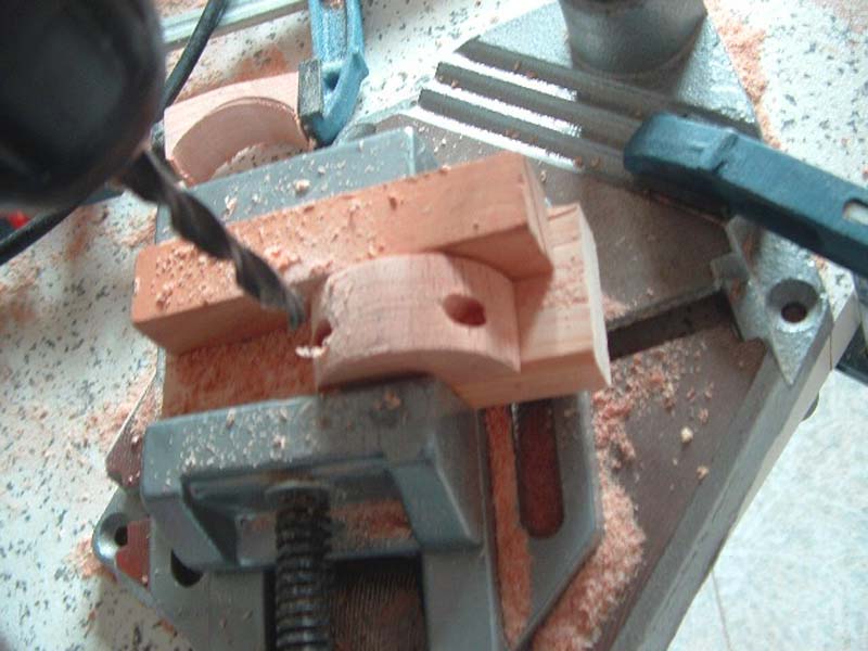

qui si vedono i fori incassati per le viti
e dopo aver fatto i fori da 10 mm per ospitare il tondino di legno
il lavoro è quasi finito, manca solo una mano di mordente e un paio
di finitura.

La domanda è... ma come hai fatto a fare il cerchietto di legno con la sega a tazza, ma senza avere il foro centrale? Immagino che una volta cominciato il foro tu abbia ritirato la punta da trapano indietro in modo da non arrivare a forare il cerchietto da parte a parte... e così?

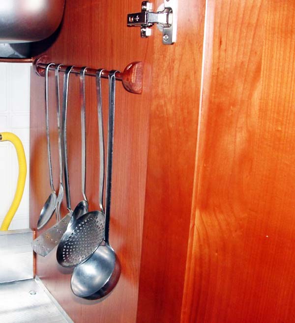

La richiesta invece è... si puòavere una foto dell'oggetto in opera con i mestoli attaccati? Sicuramente farà un altro effetto :oops:
Grazie come sempre per la pazienza e la disponibilità
Messaggi: 17552
Grazie Cap
allora per fare il cerchietto senza il foro occorre un trapano a colonna
o, come nel mio caso, un supporto per trapano, quindi basta arretrare
la punta della sega a tazza in modo che non fori il legno e fissare la tavoletta
nella morsa del supporto, inoltre bisogna mettere un pezzo di legno anche
sotto il pezzo da tagliare in modo che la spinta della fresa non lo faccia scivolare in basso
La foto dell'oggetto finito non l'ho messa perché a giudicare dai commenti
non sembra che avesse suscitato un grande interesse, ma forse questo
è, da parte mia, un metro sbagliato, comunque rimedio subito e la posto
ora
