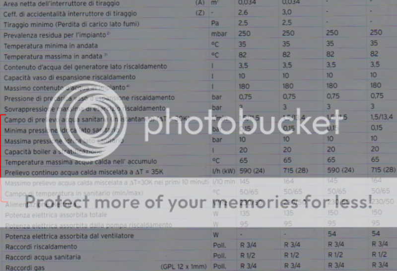

Ho scannerizzato la pagina con i dati tecnici del manuale di istruzioni con evidenziato
la parte relativa al prelievo acqua. Se ho ben capito nella caldaia di 24 KW
per esempio (non so esattamente il modello) posso arrivare a prelevare in continuo
fino a 590 l/h di acqua miscelata, che corrisponde in pratica a 10 l/min.
Però sopra, invece, si parla di un prelievo in istantaneo di 11.5 l/min. di solo acqua calda...
c'è qualcosa che mi sfugge...

il delta, cioè la differenza di temperatura fra l'acqua fredda in entrata e l'acqua calda in uscita.giovanni ha scritto:.
c'è qualcosa che mi sfugge...![]()
.si parla di un prelievo in istantaneo di 11.5 l/min. di solo acqua calda..
con una differenza di 30 gradi
con una differenza di 35 gradi..prelevare in continuo fino a 590 l/h di acqua miscelata, che corrisponde in pratica a 10 l/min.
metti che l'acqua entra a 15°, se la prelevi a 45° avrai 11,5 l/min, se la prelevi a 50° avra 10 l/min.
