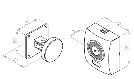

Dico questo perché esistono per le porte tagliafuoco appunto dei fermaporte magnetici, e a mantenere la porta aperta è solo una calamita, poi in caso d'emergenza dandogli corrente si sgancia per lasciarla chiudere.
Tralasciando il fatto che ha uno sgancio elettrico, l'unica differenza sta nel supporto che gli permette di compensare disallineamenti e quindi di aderire perfettamente alla calamita.
Le ho provate una volta a tirare senza premere il bottone e ti garantisco che quelle un colpo di vento non le stacca.
Un particolare tanto per capire lo snodo, tratto da da un sito specifico
http://www.opera-italy.com/fermi_elettromagnetici.htm
